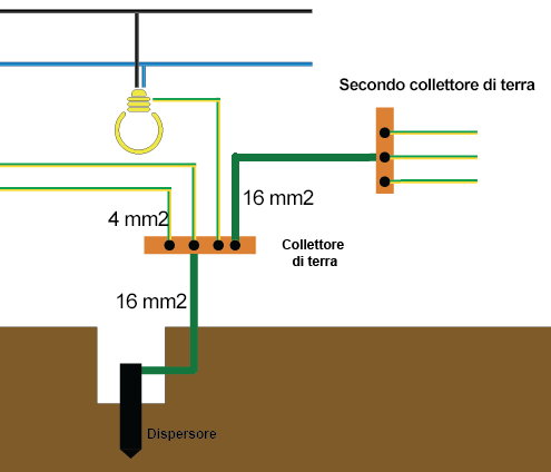

xFabioB Inserito: 7 ottobre 2021 Segnala Inserito: 7 ottobre 2021 Salve, avrei bisogno di estendere l'impianto di terra esistente a un locale che finora ne era privo. Il dispersore è la classica puntazza zincata da 150cm piantata in giardino, da cui parte un cavo da 16 mm2 che arriva a un collettore di terra. La soluzione migliore è collegare un altro cavo da 16 mm2 al dispersore e portarlo a un secondo collettore o proseguire dal collettore originale con il cavo sempre da 16 mm2 per arrivare al secondo collettore? La distanza fra dispersore e collettore è al massimo di 5 metri, mentre il secondo collettore è a circa una decina. Allego degli schemi sommari per illustrare il mio dubbio... Grazie...
rubio2002it Inserita: 7 ottobre 2021 Segnala Inserita: 7 ottobre 2021 Ciao, se ti è possibile io preferirei il 1* schema
xFabioB Inserita: 7 ottobre 2021 Autore Segnala Inserita: 7 ottobre 2021 5 minuti fa, rubio2002it ha scritto: Ciao, se ti è possibile io preferirei il 1* schema Grazie, non solo è possibile ma mi è anche più comodo!
