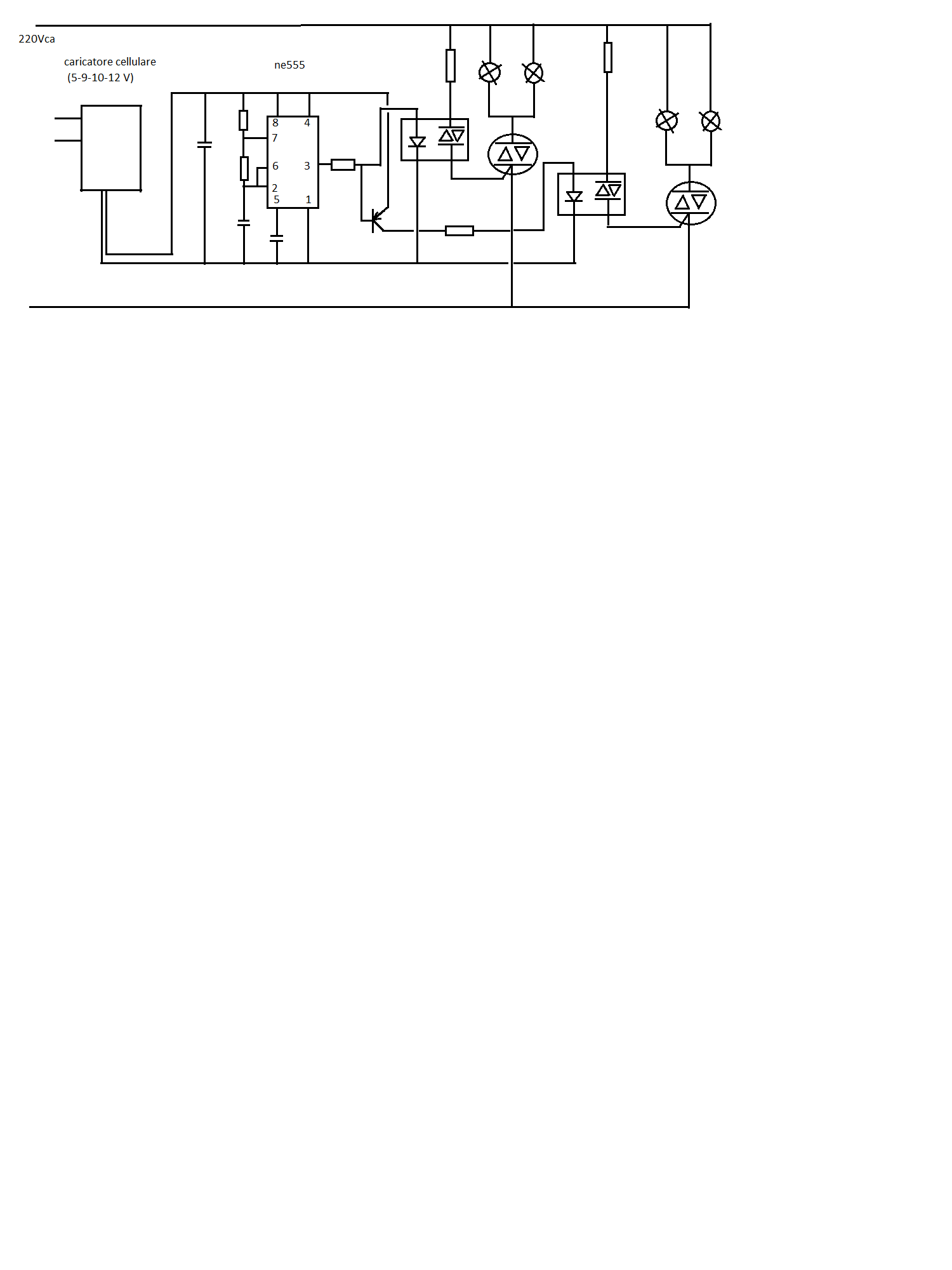

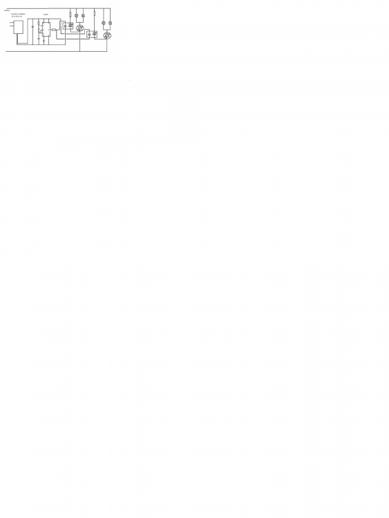

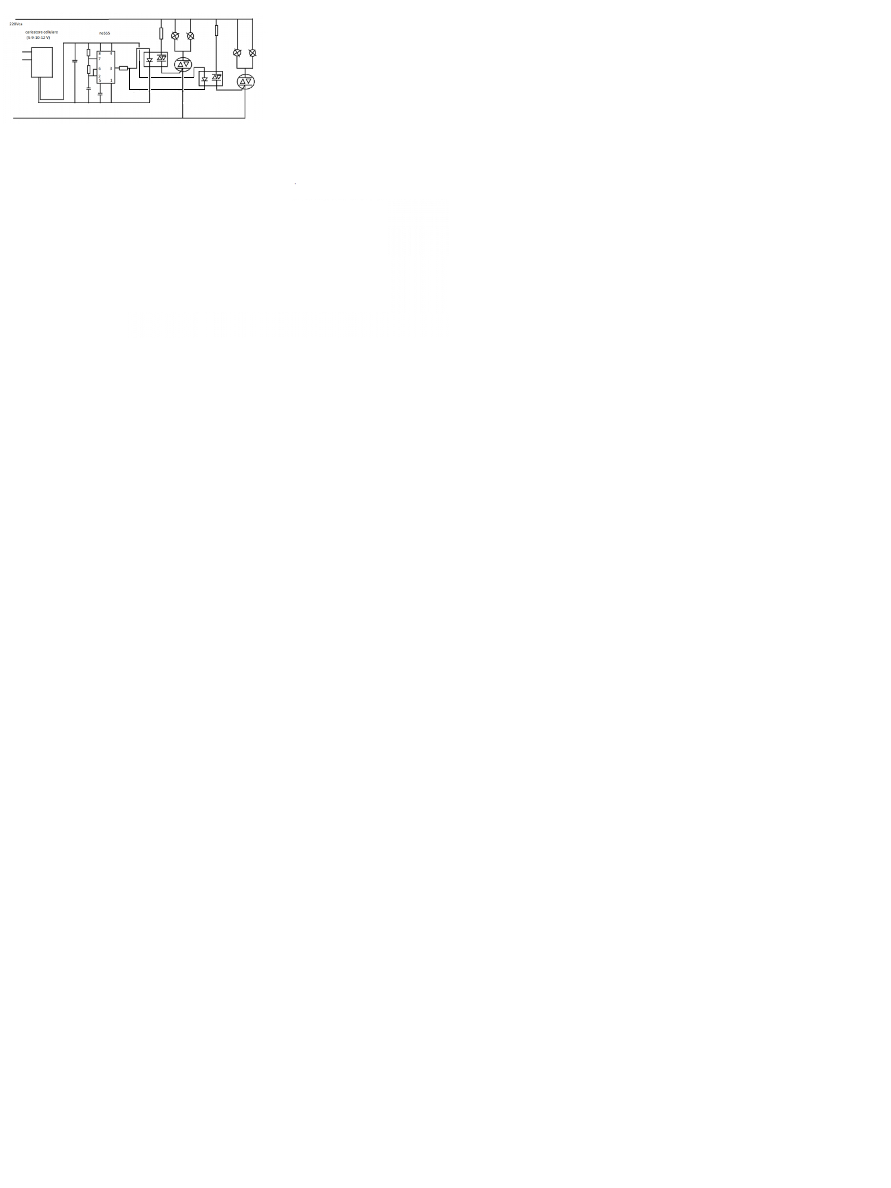

iperdiscount Inserito: 8 ottobre 2021 Segnala Inserito: 8 ottobre 2021 Ciao a tutti! premetto che sono un novellino con queste cose di elettronica, smanetto un po' con arduino ma non è che mi sento molto ferrato. Il mio problema è il seguente: ho costruito una cornice in legno con 16 lampadine a 220v. Le ho già cablate in maniera separata, pari e dispari. Vorrei farle accendere in maniera alternata con un intervallo di circa 1 secondo in loop PARI/DISPARI/PARI/DISPARI/etc. Qual'è secondo voi la maniera più semplice? Vorrei trovare qualcosa di precostruito ma sto facendo veramente difficoltà a trovare il dispositivo adatto. Ho trovato in vendita questo: https://www.aliexpress.com/item/32968050313.html Ma non sono sicuro che faccia al caso mio. Quialsiasi aiuto/consiglio è super ben accetto. Vi ringrazio già da ora :)
Livio Orsini Inserita: 8 ottobre 2021 Segnala Inserita: 8 ottobre 2021 (modificato) Potrebbe anche fare quello che desisderi ma, essendo un relè elettromeccanico, oltre a sentire un fastidioso clak-clak devi anche tener conto che questi relè hanno un numero di commutazioni limitato, anche se grande. Devi farti i conti basandoti sulla velocità di scambio delle lampade ed il tempo medio di uso giornaliero Ad esempio se pensi di scambiare le lampade ogni 2 secondi e di far funzionare il marchingegno per un paio di ore al giorno, 100 giorni all'anno, sono 36.000 commutazioni all'annoquindi ti può durare oltre 10 anni (se non si guasta per altri motivi). Modificato: 8 ottobre 2021 da Livio Orsini
Dumah Brazorf Inserita: 8 ottobre 2021 Segnala Inserita: 8 ottobre 2021 (modificato) So che oramai è troppo tardi e non risponde alla domanda ma... c'era veramente bisogno di usare la 220V? Chiaramente non conosco l'ambito e che effetto vuoi ottenere, non erano sufficienti dei led? Magari del tipo addressable per cui con arduino avresti potuto creare tutti gli effetti che ti venivano in mente. Modificato: 8 ottobre 2021 da Dumah Brazorf
iperdiscount Inserita: 8 ottobre 2021 Autore Segnala Inserita: 8 ottobre 2021 35 minuti fa, Dumah Brazorf ha scritto: So che oramai è troppo tardi e non risponde alla domanda ma... c'era veramente bisogno di usare la 220V? Chiaramente non conosco l'ambito e che effetto vuoi ottenere, non erano sufficienti dei led? Magari del tipo addressable per cui con arduino avresti potuto creare tutti gli effetti che ti venivano in mente. Lo so! Ma oramai l'ho impostata così... volevo ottenere un effetto vintage quindi l'ho anche realizzata in maniera vintage 44 minuti fa, Livio Orsini ha scritto: Potrebbe anche fare quello che desisderi ma, essendo un relè elettromeccanico, oltre a sentire un fastidioso clak-clak devi anche tener conto che questi relè hanno un numero di commutazioni limitato, anche se grande. Devi farti i conti basandoti sulla velocità di scambio delle lampade ed il tempo medio di uso giornaliero Ad esempio se pensi di scambiare le lampade ogni 2 secondi e di far funzionare il marchingegno per un paio di ore al giorno, 100 giorni all'anno, sono 36.000 commutazioni all'annoquindi ti può durare oltre 10 anni (se non si guasta per altri motivi). Per me sarebbe più che sufficiente! Comunque esatto, volevo anche evitare il fastidioso rumore dei relè...
Dumah Brazorf Inserita: 8 ottobre 2021 Segnala Inserita: 8 ottobre 2021 (modificato) Ci sono relè a stato solido (SSR) tipo questo https://www.amazon.it/Ecloud-canali-Arduino-Duemilanove-Mega2560-Mega1280-Arm/dp/B01E6KUIRE Per il blink due NE555 (o un NE556) che comandano i relè tipo questo. https://www.dummies.com/programming/electronics/components/electronics-components-double-up-with-the-556-dual-timer/ però collegando il relè prima della resistenza da 1k. Oppure programmi qualcosa, un arduino, un attiny, un esp8266... Modificato: 8 ottobre 2021 da Dumah Brazorf
DavidOne71 Inserita: 8 ottobre 2021 Segnala Inserita: 8 ottobre 2021 Anche un solo 555 poi inverti la polarita con un transistor
ciccioilgrande Inserita: 9 ottobre 2021 Segnala Inserita: 9 ottobre 2021 questo potrebbe essere uno schema di principio:
DavidOne71 Inserita: 9 ottobre 2021 Segnala Inserita: 9 ottobre 2021 yesss ma si potrebbe fare a meno dei fotoaccoppiatori
ciccioilgrande Inserita: 9 ottobre 2021 Segnala Inserita: 9 ottobre 2021 (modificato) 55 minuti fa, DavidOne71 ha scritto: yesss ma si potrebbe fare a meno dei fotoaccoppiatori Si può fare a meno dei fotoaccoppiatori sicuramente e il circuito sarebbe anche più semplice, ma io non lo farei preferisco tenere isolati il circuito bt dal circuito a tensione di rete, comunque se vuoi posso postare un circuito con i triak e senza i fotoaccoppiatori Modificato: 9 ottobre 2021 da ciccioilgrande
Livio Orsini Inserita: 10 ottobre 2021 Segnala Inserita: 10 ottobre 2021 9 ore fa, ciccioilgrande ha scritto: ma io non lo farei preferisco tenere isolati il circuito bt dal circuito a tensione di rete, Fai molto bene.
ciccioilgrande Inserita: 10 ottobre 2021 Segnala Inserita: 10 ottobre 2021 (modificato) del transistor però ne possiamo fare a meno: Modificato: 10 ottobre 2021 da ciccioilgrande
