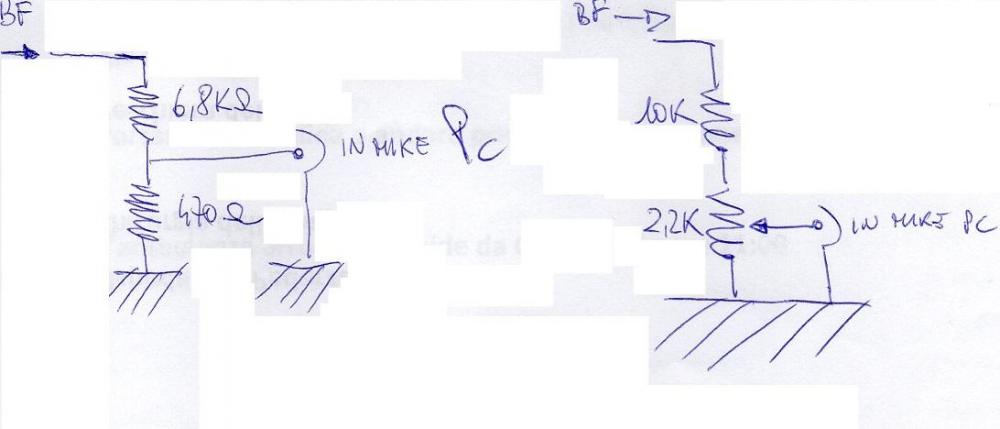

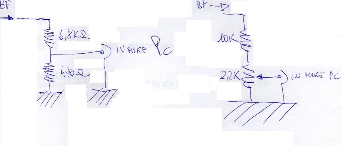

Collegare uscita cuffia RTX al portatile
Ciao a tutti
Voglio provare un prg di decodifica CW  e devo mettere l'uscita cuffia del TS130 all'ingresso micro del portatile, un HP Probook di alcuni anni fa.
Posso andare direttamente con un collegamento jack maschio-maschio oppure mi serve un circuito di adattamento? ;(es. un trimmer per ridurre il segnale)
Grazie per l'attenzione
Franco
Modificato: da frankq
  • frankq changed the title to Collegare uscita cuffia RTX al portatile
a suo tempo in situazioni simili ho risolto in questo modo, nel secondo caso puoi anche dosare il segnale nel modo opportuno
13 ore fa, frankq ha scritto:
Ti ringrazio
Franco
Prego 👌
