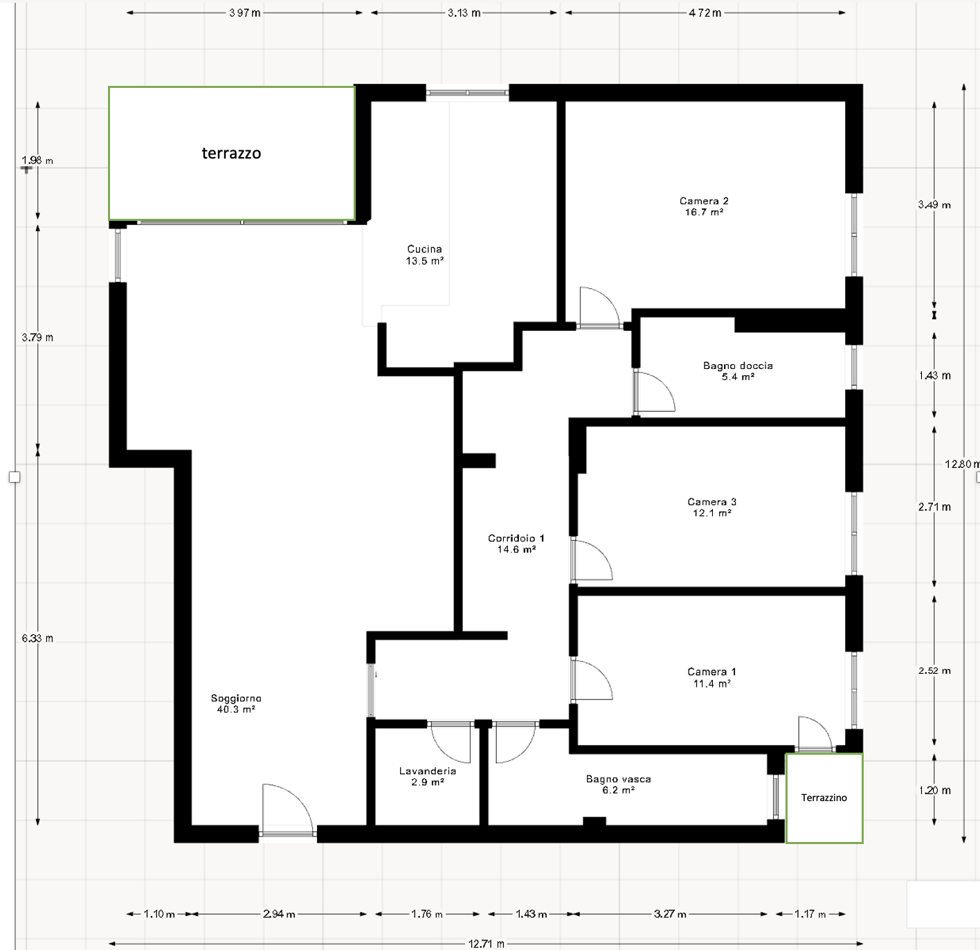

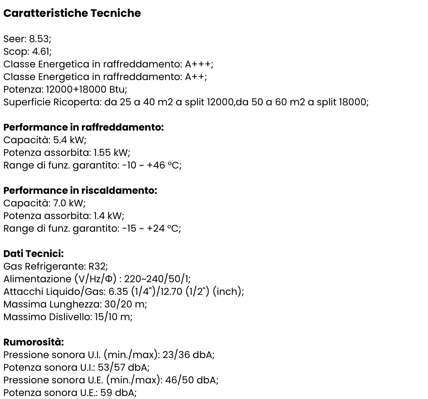

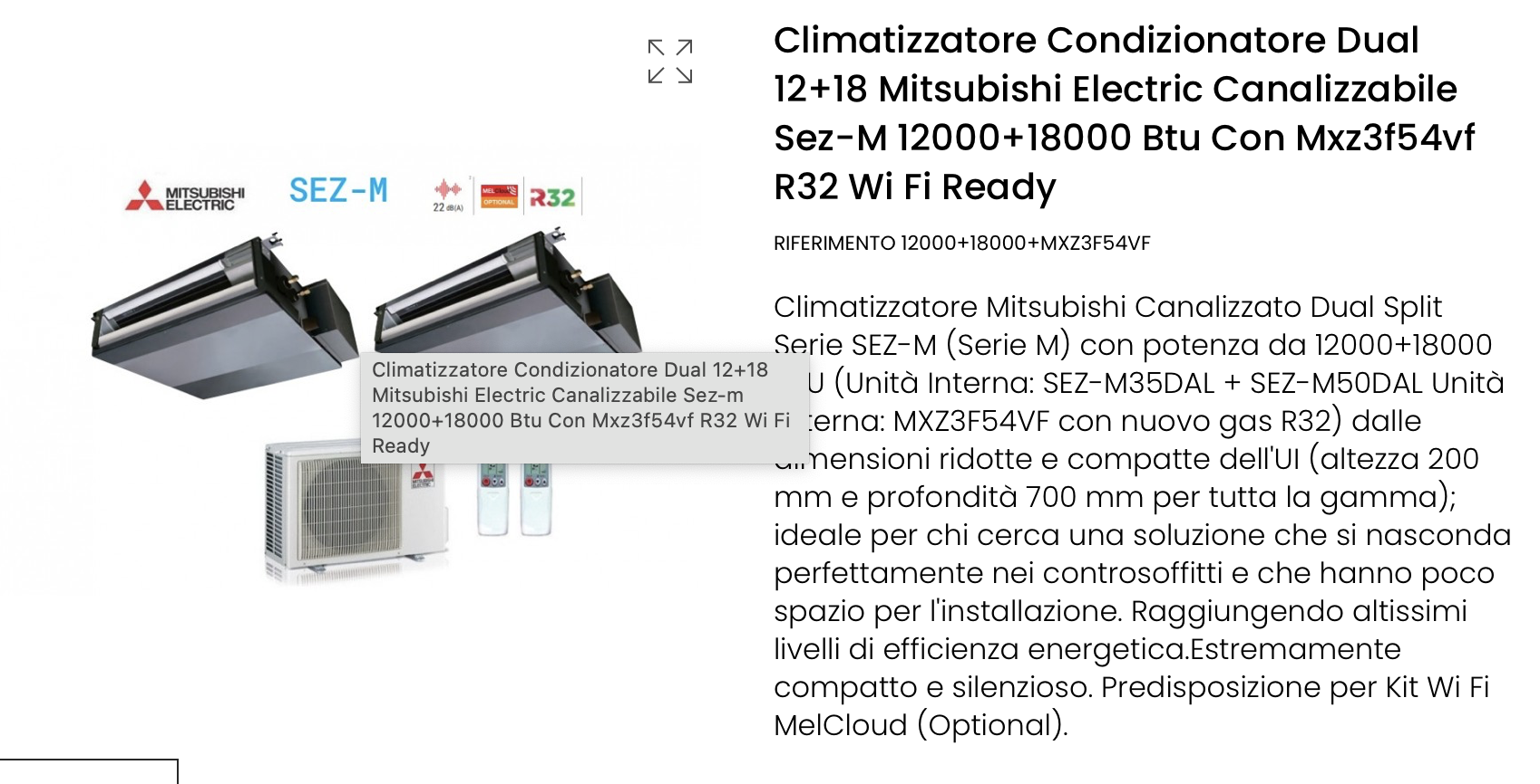

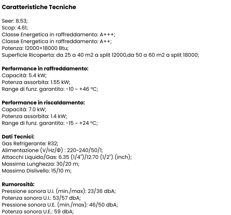

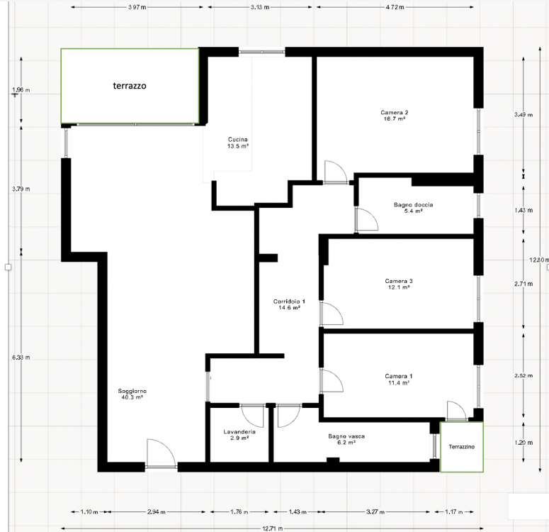

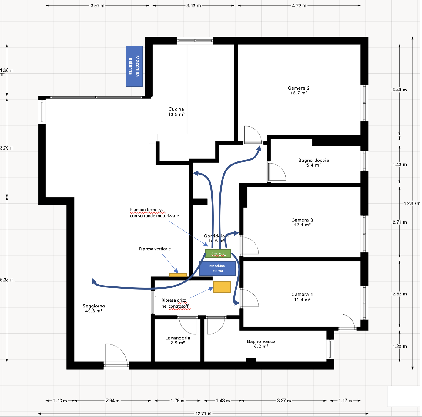

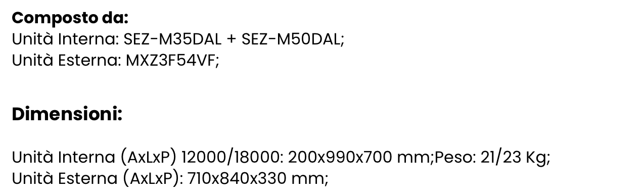

dariorossi15 Inserito: 8 ottobre 2021 Segnala Share Inserito: 8 ottobre 2021 (modificato) Ciao a tutti, come mi ha consigliato Alessio riprendo il thread aperto su alcuni problemi che ho avuto per un impianto canalizzato che mi è stato installato in casa di recente, per raffrescare una casa di 145mq commerciali. L'impianto installato è un mitsubishi PEAD100 mja, che ho scoperto essere prodotto per ambienti commercali e non domestici. In pratica un unico macchinone sul terrazzo (due ventole) e un unico macchinone interno che serve tutta casa. Al di la dell'ingombro sul terrazzo, invasivo, l'aria emessa anche al minimo è parecchia e macchina interna e sibili d'aria la rendono piuttosto rumorosa. Chi mi ha fornito l'impianto sostiene che questa sia la soluzione ottimale per casa mia, e che il fatto di usare macchine a catalogo commerciale in ambito domestico sia un dettaglio; voi che ne pensate? Chiedo al forum, dovendo fare un impianto da zero, avreste proposto la medesima soluzione? Se no, come l'avreste progettato? Ho un secondo terrazzino con max 1 metro di larghezza disponibile, il posto ideale per la macchina esterna sarebbe quello anzichè il terrazzo principale. Allego una planimetria della casa senza clima e una con l'installazione attuale, tutta la zona corridoio (dove attualmente c'e' installato il macchinone interno) è controsoffittata. Grazie infinite, Dario. Modificato: 8 ottobre 2021 da Alessio Menditto Aggiunta Link al commento Condividi su altri siti More sharing options...
dariorossi15 Inserita: 8 ottobre 2021 Autore Segnala Share Inserita: 8 ottobre 2021 Rettifico, sul terrazzino larghezza 85. Dario Link al commento Condividi su altri siti More sharing options...
DavidOne71 Inserita: 8 ottobre 2021 Segnala Share Inserita: 8 ottobre 2021 le classiche unità interne a parete non ti piacciono? io farei quelle Link al commento Condividi su altri siti More sharing options...
dariorossi15 Inserita: 8 ottobre 2021 Autore Segnala Share Inserita: 8 ottobre 2021 Ciao David, diciamo che sono per il canalizzato che si nasconde meglio. Ciao, Dario Link al commento Condividi su altri siti More sharing options...
DavidOne71 Inserita: 8 ottobre 2021 Segnala Share Inserita: 8 ottobre 2021 18 minuti fa, dariorossi15 ha scritto: il canalizzato che si nasconde meglio l'unica cosa che ha di bello Link al commento Condividi su altri siti More sharing options...
DavidOne71 Inserita: 8 ottobre 2021 Segnala Share Inserita: 8 ottobre 2021 5 ore fa, dariorossi15 ha scritto: l'aria emessa anche al minimo è parecchia e macchina interna e sibili d'aria la rendono piuttosto rumorosa. bello da vedere, ma de notte non se dorme Link al commento Condividi su altri siti More sharing options...
dariorossi15 Inserita: 8 ottobre 2021 Autore Segnala Share Inserita: 8 ottobre 2021 Eh, per come la vedo io questa macchina interna spinge al minimo 35 pascal, se ne fossero state messe due residenziali (una per zona giorno e una per zona notte) che hanno range fra 5 e 50 non avrei avuto risultati migliori in termini di rumore ? Sto cercando di capire se, sempre in ambito canalizzato, la soluzione installata sia veramente l'unica e la migliore possibile👍 Link al commento Condividi su altri siti More sharing options...
click0 Inserita: 8 ottobre 2021 Segnala Share Inserita: 8 ottobre 2021 l'ingombro dell'unita esterna e legato alla potenza che serve e non ci si scappa o si sacrifica potenza e si installa una macchina esterna più piccola, ma meno potente o serve spazio all'esterno e in un terrazzino di 85cm non ce la monterei mai una macchina solitamente sono più propenso in ambito abitativo alla soluzione con più macchine tipo un 6kw singola per la zona giorno, abbinata ad un trial (3x9000) che serve la zona notte, sempre ad unita canalizzate, ma costerebbe di più e occuperebbe ancora più spazio... Link al commento Condividi su altri siti More sharing options...
dariorossi15 Inserita: 9 ottobre 2021 Autore Segnala Share Inserita: 9 ottobre 2021 (modificato) Grazie click, Fra i bundle residenziali mitsubishi ha una config con due macchine interne, una da 18kbtu una da 12kbtu e la macchina esterna da 5.4kw, le misure della esterna permetterebbero l'installazione sul terrazzino con ventola rivolta verso l'esterno (tutto il condominio ha le macchina installate sul terrazzino) . Qui il link, per comodità metto un link di rivenditore XXXXX Mi è chiaro che con entrambe le macchine accese avrei un calo di performance, ma difficilmente zona notte e giorno sarebbero accese a manetta insieme. Che dici ci si riesce a raffrescare adeguatamente o finisce che metto un sistema sottodimensionato che anche con una solaacchina accesa non ce la fa comunque? Pensavo 12k in sala, 18k per servire la zona notte, con canale a questo punto dritte senza curve e corte senza fare giri assurdi. Volendo sempre con stessa larghezza ci sarebbe macchina da 7.4kwt la sul catalogo è data per servire 3 macchine interne. Grazie mille, Dario Modificato: 9 ottobre 2021 da Alessio Menditto Eliminato link Link al commento Condividi su altri siti More sharing options...
Alessio Menditto Inserita: 9 ottobre 2021 Segnala Share Inserita: 9 ottobre 2021 Dario ho eliminato il link diretto al rivenditore, non si può, se vuoi prendere solo la parte tecnica lo puoi fare. Link al commento Condividi su altri siti More sharing options...
DavidOne71 Inserita: 9 ottobre 2021 Segnala Share Inserita: 9 ottobre 2021 12 ore fa, dariorossi15 ha scritto: se ne fossero state messe due residenziali (una per zona giorno e una per zona notte) che hanno range fra 5 e 50 non avrei avuto risultati migliori in termini di rumore ? non ho analizzato le caratteristiche, ma il tuo ragionamento direi che è corretto 1 ora fa, dariorossi15 ha scritto: Pensavo 12k in sala, 18k per servire la zona notte 12 mi sembra poco 1 ora fa, dariorossi15 ha scritto: ci sarebbe macchina da 7.4kwt se condizioni una parte alla volta, non è male, ti avanza anche qualcosa 19 ore fa, dariorossi15 ha scritto: un impianto canalizzato che mi è stato installato in casa di recente, ma vuoi cambiarlo? Link al commento Condividi su altri siti More sharing options...
dariorossi15 Inserita: 9 ottobre 2021 Autore Segnala Share Inserita: 9 ottobre 2021 @alessio, scusami. Si 7 mettendo la macchina più grossa, altrimenti 5.4 che sarebbe il taglio proposto da mitsu per questo tipo di sistema. Quindi 12k btu sono pochi per 40mq? Mi sa che 18 + 18 non c'è, bisognerebbe scalare su 18 + 9 +9 in caso. Cambiarlo? Se non è adatto e mi è stato fatto un impianto non propriamente adatto, xche no... L'impianto te lo tieni per 10 anni, se questo non mi soddisfa in qualche modo devo provare a risolvere. Grazie, Dario Link al commento Condividi su altri siti More sharing options...
click0 Inserita: 9 ottobre 2021 Segnala Share Inserita: 9 ottobre 2021 5kw su 145mq di abitazione... alla faccia di poca potenza Link al commento Condividi su altri siti More sharing options...
DavidOne71 Inserita: 9 ottobre 2021 Segnala Share Inserita: 9 ottobre 2021 6 minuti fa, click0 ha scritto: alla faccia di poca potenza cioè? è poca o tanta? Link al commento Condividi su altri siti More sharing options...
dariorossi15 Inserita: 9 ottobre 2021 Autore Segnala Share Inserita: 9 ottobre 2021 (modificato) La macchinona attuale è 10kw ma sinceramente nessuno nel quartiere ha una roba simile, e non penso che tutti stiano al caldo... In più nel catalogo residenziale questa macchina non c'è e penso per una buona ragione😁 Modificato: 9 ottobre 2021 da dariorossi15 Link al commento Condividi su altri siti More sharing options...
click0 Inserita: 9 ottobre 2021 Segnala Share Inserita: 9 ottobre 2021 per 145mq poca pochissima Link al commento Condividi su altri siti More sharing options...
DavidOne71 Inserita: 9 ottobre 2021 Segnala Share Inserita: 9 ottobre 2021 2 minuti fa, click0 ha scritto: per 145mq poca pochissima avevo capito il contrario Link al commento Condividi su altri siti More sharing options...
click0 Inserita: 9 ottobre 2021 Segnala Share Inserita: 9 ottobre 2021 (modificato) se usassi split classici camera 1 e 3 direi un 7kbtu camera 2 un 7k è piccolo meglio un 9k cucina servirebbero altri 7k meglio 9k soggiorno almeno 18k totale oltre i 10kw... Modificato: 9 ottobre 2021 da click0 Link al commento Condividi su altri siti More sharing options...
DavidOne71 Inserita: 9 ottobre 2021 Segnala Share Inserita: 9 ottobre 2021 lo useresti anche d'inverno? Link al commento Condividi su altri siti More sharing options...
dariorossi15 Inserita: 9 ottobre 2021 Autore Segnala Share Inserita: 9 ottobre 2021 No David direi di no, solo nei periodi pre accensione riscaldamenti, giusto per fare un pò di tepore, ma d'inverno ho riscaldamento coi caloriferi più che dimensionato. Quindi ricapitolando, mi serve se ho ben capito una macchina da 10kw se tengo tutto acceso, invece se accendo per zona posso pensare a una macchina piu piccola corretto? La cosa che mi fa strano è che in tutto il catalogo mits residenziale non c'e' una macchina così grossa, quindi immagino che si debba mettere più di una macchina per raffrescare tutto contemporanetamente alla massima potenza. Se mettessi una macchina diciamo da 5 o 7 kw, ammesso di accendere tutto al minimo (odiamo l'aria troppo invasiva) o al piu a media potenza, secondo voi ci siamo o rischio che non è sufficiente? ultima domanda, è lecito installare un sistema per ambienti commerciali in casa? Voi avreste o avete mai proposto soluzioni di questo tipo? Il sistema non è che sia costato poco, tutt'altro, avendo un'unica macchina ho dovuto mettere un sistema di parzializzazione aria della tecnosystemi, di ferro complessivamente al netto di plenum e condotte mi sa che siamo a 5.5k malcontati.... Incollo qui la configurazione di cui parlavo prima, dite che mi faccio del male da solo? 😉 Link al commento Condividi su altri siti More sharing options...
click0 Inserita: 9 ottobre 2021 Segnala Share Inserita: 9 ottobre 2021 3 minuti fa, dariorossi15 ha scritto: ultima domanda, è lecito installare un sistema per ambienti commerciali in casa? In pratica non esiste un sistema per i commerciale e uno per il residenziale, è solo una questione di marketing e di abitudini d'uso La differenza più sostanziale è la potenza in gioco, una macchina da 100kwf sicuramente in casa non la monti, meno che non hai una casa da 1000mq e infatti, se ti serve potenza sei costretto a guardare ad un catalogo "commerciale" Link al commento Condividi su altri siti More sharing options...
dariorossi15 Inserita: 9 ottobre 2021 Autore Segnala Share Inserita: 9 ottobre 2021 Quindi Click mi pare che siamo d'accordo, visto che casa mia è 145mq e non 1000, non c'era alcun bisogno di mettere il sistema commerciale, con relativi costi, o ho capito male? Al di la delle misure, ad esempio il sistema commerciale non prevede una sola tacca di ventilazione, ma parte da 2 (35pascal setting minimo), il motore interno mi pare essere rumoroso al di la dei sibili (penso dentro di me che in un negozio o ufficio non sia un grande problema, ma in un corridoio di casa....). Link al commento Condividi su altri siti More sharing options...
click0 Inserita: 9 ottobre 2021 Segnala Share Inserita: 9 ottobre 2021 secondo me quei 10kw, se vuoi fare tutta la casa, servono e quindi quella macchina, poteva essere una soluzione attuabile (macchina singola canalizzata da 10kw) altra soluzione, più macchine dove solitamente ci si semplifica la vita nel dimensionamento dei canali i 35 pascal non centrano nulla con la rumorosità sono la "spinta" che la macchina riesce a fornire (una macchina da 0pa deve lavorare senza canali) Link al commento Condividi su altri siti More sharing options...
dariorossi15 Inserita: 9 ottobre 2021 Autore Segnala Share Inserita: 9 ottobre 2021 (modificato) Ok grazie, chiarissimo click. Sul tema sibilii, tenuta l'ipotesi di stare su questo sistema, suggerimenti? Io mi sono fatto l'idea che spingendo tanta aria il sibilo sia una conseguenza ovvia, per quello mi ero orientato su due split interni e canale più corte... Ciao, Dario Modificato: 9 ottobre 2021 da dariorossi15 Link al commento Condividi su altri siti More sharing options...
click0 Inserita: 9 ottobre 2021 Segnala Share Inserita: 9 ottobre 2021 sicuramente una macchina più piccola muove meno aria ed è più silenziosa ma questo non centra con la prevalenza della macchina per fare un equivalente dovresti montare almeno un doppio 18k Link al commento Condividi su altri siti More sharing options...
