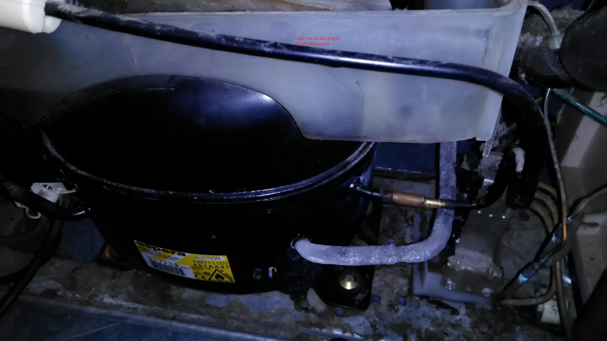

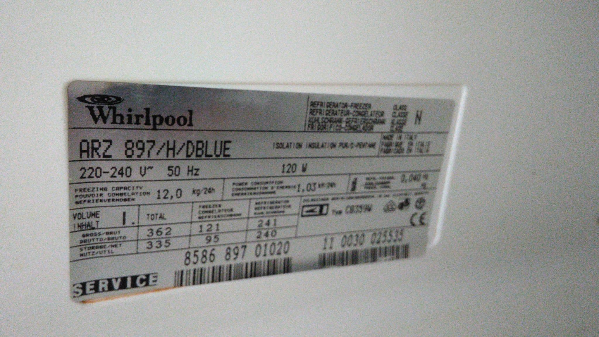

Mscorta Inserito: 9 ottobre 2021 Segnala Share Inserito: 9 ottobre 2021 Salve, girando per internet ho notato questo forum, con varie risoluzioni di problemi, se posso esporre anche il mio, sperando di trovare soluzione. Ho un frigo WHIRLPOOL ARZ 897 doppia porta ( circa 20 anni mai problemi solo cambio delle guarnizioni) da un pò di giorni non si stacca più il compressore, ho provveduto a rimettere il Gas (messo vedendo che il compressore scottava nella totalità della superfice e rimaneva attaccato per molto tempo, forse staccava per la protezione) , ad occhio la scheda non presenta problemi visibili, unica indicazioni che questa mattina, non partendo il frigo ho ritoccato la scheda (dando dei leggeri colpi con il cacciavite sul relè) ed il frigo ha ripreso a funzionare. Altra indicazione che posso dare è l'assorbimento di corrente, passata dai circa 0.650 (prima di iniziare a trovare soluzioni) a 0.850 a, (questa mattina non partiva il compressore, segnava 0.015 a forse assorbimento scheda) non vorrei che lo sbrinatore (presente solo parte superiore) rimanga inserito, il motore presenta il tubo sulla parte dx congelato, mentre il tubo che va alla griglia di raffreddamento scotta, (griglia che lato sx scotta mentre lato dx quasi freddo). é normale che il compressore nella parte superiore sia caldo, mentre quella inferiore sia fredda? Grazie in ogni caso mi scuso in anticipo se ho sbagliato discussione o similari Link al commento Condividi su altri siti More sharing options...
UABC80 Inserita: 9 ottobre 2021 Segnala Share Inserita: 9 ottobre 2021 Dall'alto della mia ignoranza ti chiedo perché hai caricato il circuito (spero che tu sapessi bene quello che stavi facendo, anche perché se non c'è gas c'è pure una perdita da qualche parte o comunque un'anomalia nel circuito che andrebbe indagata…) e non hai specificato se hai misurato le temperature all'interno e quali sono… IMHO sarebbe stata la prima cosa da fare prima di fare qualsiasi cosa, per sapere se il frigo raffredda Visto che dando dei colpetti al relè il frigo si è avviato è facile che il problema principale sia sulla scheda, ma passo la palla ai più esperti Link al commento Condividi su altri siti More sharing options...
Mscorta Inserita: 9 ottobre 2021 Autore Segnala Share Inserita: 9 ottobre 2021 per le temperature, devo procurarmi un termometro, per i colpetti al relè devo capire meglio non vorrei fosse stato un caso, devo fare dei tentativi ulteriori. Per il gas (credo di essere stato troppo impulsivo) ora sto facendo dei controlli poi riferisco in merito. Grazie per ora Link al commento Condividi su altri siti More sharing options...
Stefano Dalmo Inserita: 9 ottobre 2021 Segnala Share Inserita: 9 ottobre 2021 (modificato) Stai parlando di ricarica gas , Ma non ho sentito parlare di pressione , cosa molto grave . Quindi devo dedurre che non hai controllato inizialmente che pressione era presente quando il frigo non funzionava . Ne dopo che lo hai ricaricato. Quindi direi di iniziare da capo , altrimenti non possiamo andare avanti . Spiega come hai caricato . Il fatto che vedi un tubo ghiacciato , posso ipotizzare che hai stracaricato , facendo ghiacciare il ritorno e messo in sofferenza il compressore . Posta una foto del tubo sul compressore Modificato: 9 ottobre 2021 da Stefano Dalmo Link al commento Condividi su altri siti More sharing options...
Mscorta Inserita: 14 ottobre 2021 Autore Segnala Share Inserita: 14 ottobre 2021 Scusatemi per la latitanza. Nel frattempo ho fatto alcune verifiche e controlli. Temperatura frigo 7/8 C, temperatura Congelatore -16/-17 C, con compressore sempre acceso (non si spegne mai), Queste sono le temperature limite, non va oltre (come impostato da scheda), un tubo si congela e con il termometro segna -12, allego foto del tubo. Nella griglia di raffreddamento, si sente rumore di liquido che scorre, tipo radiatori riscaldamento quando vi è aria. Momentaneamente ho messo un orologio, per alternare funzionamento a brevi intervalli, cosi da non sovraccaricare il compressore. Per quanto riguarda il rabboccato del gas, ne ho messo 10 grammi, ( nel frigo c'è ne vanno 40grammi di r600) (frigo di 20/21 anni) prima riscaldava di molto il compressore, (credo che staccava per la protezione) mentre ora è freddo. La griglia anche prima scottava sulla sinistra e tiepida sulla fine del lato dx. Grazie per l'interessamento Link al commento Condividi su altri siti More sharing options...
Stefano Dalmo Inserita: 14 ottobre 2021 Segnala Share Inserita: 14 ottobre 2021 C'è gas a go go ! Ma non hai detto a che pressione sta lavorando . E come hai ricaricato , con che cosa ? Link al commento Condividi su altri siti More sharing options...
Mscorta Inserita: 15 ottobre 2021 Autore Segnala Share Inserita: 15 ottobre 2021 (modificato) Non ho nulla per misurare la pressione, ricaricato con piccola bomboletta comprata su internet, gast R600 come indicato sul frigo (usando una bilancia) Modificato: 15 ottobre 2021 da Mscorta Link al commento Condividi su altri siti More sharing options...
Alessio Menditto Inserita: 15 ottobre 2021 Segnala Share Inserita: 15 ottobre 2021 Non ho capito perché hai aggiunto 10 grammi in più a quello indicato dalla targhetta, comunque come dice Stefano probabilmente c’è troppo gas, io proverei a togliere a piccolissimi sbuffi alla volta un po’ fino a che non raffredda di più, quelle a capillare si chiamano “cariche critiche”, anche un grammo in più o in meno fa la differenza. P.s. Inutile che ti ricordo che maneggiare quel gas è pericolosissimo perché altamente infiammabile. Link al commento Condividi su altri siti More sharing options...
Mscorta Inserita: 15 ottobre 2021 Autore Segnala Share Inserita: 15 ottobre 2021 1 ora fa, Alessio Menditto ha scritto: Non ho capito perché hai aggiunto 10 grammi in più a quello indicato dalla targhetta, comunque come dice Stefano probabilmente c’è troppo gas, io proverei a togliere a piccolissimi sbuffi alla volta un po’ fino a che non raffredda di più, quelle a capillare si chiamano “cariche critiche”, anche un grammo in più o in meno fa la differenza. P.s. Inutile che ti ricordo che maneggiare quel gas è pericolosissimo perché altamente infiammabile. So che è altamente infiammabile. Premetto che alla fine ho preso il frigo nuovo. (questo ha oltre 20anni), Non mi rimane che trovare un riparatore che svuoti totalmente l'impianto, per poi aggiungere i 40 grammi, anche se il problema rimane, di fatto non staccando mai sussiste altro problema. Se il problema fosse solo il gas ok, ma se poi i problemi fossero due? (la scheda costa circa 120 euro) a questo punto desisto dal ripararlo. Lo staccare o meno può di fato essere attribuito al Gas sovraccaricato? Link al commento Condividi su altri siti More sharing options...
Alessio Menditto Inserita: 15 ottobre 2021 Segnala Share Inserita: 15 ottobre 2021 20 minuti fa, Mscorta ha scritto: questo ha oltre 20anni), 20 anni fa non si usava il 600, quindi la carica a peso non ha senso. Link al commento Condividi su altri siti More sharing options...
Stefano Dalmo Inserita: 15 ottobre 2021 Segnala Share Inserita: 15 ottobre 2021 (modificato) L'R 600 su questo frigo lavora a pressione negativa , non lo puoi togliere sfiatando dal valvolino , altrimenti finito quello che sta in positivo , oltre lo zero , poi comincerà a succhiare aria . Attenzione poi succede che devi svuotare tutto e ricaricare da capo . Al limite , lo devi fermare , e scaricare , poi lo riattacchi e vedi se dopo 10 minuti di funzionamento ,il tubo di ritorno si ghiaccia ancora o no , e continui così finchè il ritorno non ghiacci più . Ma risulti freddo al tatto e alla vista come fosse bagnato . Modificato: 15 ottobre 2021 da Stefano Dalmo Link al commento Condividi su altri siti More sharing options...
Mscorta Inserita: 15 ottobre 2021 Autore Segnala Share Inserita: 15 ottobre 2021 (modificato) l'etichetta porta cosi, l'ho comprato circa 20/21 anni fa ora non ricordo bene. Per la correttezza da oltre 10 anni, fa un tik ogni tot secondi, erano di gran lunga le pause rispetto al compressore in funzione, messo a confronto con un tre stelle due anni fa, si accendeva molto meno questo che il tre stelle (a parità di settaggi e posizione). Quindi da come ho capito il tubo non deve ghiacciare? rimane sempre il discorso che non stacca. Modificato: 15 ottobre 2021 da Mscorta Link al commento Condividi su altri siti More sharing options...
Alessio Menditto Inserita: 15 ottobre 2021 Segnala Share Inserita: 15 ottobre 2021 Si legge tutto meno quello che serve, ossia il tipo di gas, ma a parte quello se la tua macchina va a benzina e ci metti gasolio secondo te è lo stesso? Se il tuo fornello è a metano e ci metti il GPL è lo stesso? Se il frigo di 20 anni fa era fatto per andare col gas X e tu ci metti il gas Y è lo stesso? Link al commento Condividi su altri siti More sharing options...
Stefano Dalmo Inserita: 15 ottobre 2021 Segnala Share Inserita: 15 ottobre 2021 Forse non è chiaro . Dalla pressione dipende tutto il buon funzionamento del frigo , questo se poi il controllo è efficiente ,ovviamente . Se la pressione è alta , di conseguenza la temperatura di evaporazione è più alta e se non evapora a - 25 , ma evapora a -18 oppure a ? ... che non sappiamo , come fa a staccare il frigo ? Te lo dice già la temperatura che misuri nei vani , non te ne rendi conto che sono alte nei due vani ? Quel tubo ghiacciato è sinonimo di alta pressione e di troppo gas . E i frigo si ricaricano con apposita stazione di vuoto e carico , non a caso . Link al commento Condividi su altri siti More sharing options...
Stefano Dalmo Inserita: 15 ottobre 2021 Segnala Share Inserita: 15 ottobre 2021 Ale ciao , non ha venti anni , è più giovanotto . Link al commento Condividi su altri siti More sharing options...
Alessio Menditto Inserita: 15 ottobre 2021 Segnala Share Inserita: 15 ottobre 2021 7 minuti fa, Stefano Dalmo ha scritto: è più giovanotto Ah ok grazie Stefano, ho capito è una discussione così per perdere tempo dove si scrivono cose a casaccio. Vado a fare la Paella. Link al commento Condividi su altri siti More sharing options...
Stefano Dalmo Inserita: 15 ottobre 2021 Segnala Share Inserita: 15 ottobre 2021 5 minuti fa, Alessio Menditto ha scritto: Vado a fare la Paella. Azzz e non mi inviti !! Link al commento Condividi su altri siti More sharing options...
Alessio Menditto Inserita: 15 ottobre 2021 Segnala Share Inserita: 15 ottobre 2021 È surgelata…non ti farei mai un affronto simile. Link al commento Condividi su altri siti More sharing options...
Stefano Dalmo Inserita: 15 ottobre 2021 Segnala Share Inserita: 15 ottobre 2021 Ecco da questo si vede il vero AMICO .👍🤗 Link al commento Condividi su altri siti More sharing options...
Alessio Menditto Inserita: 15 ottobre 2021 Segnala Share Inserita: 15 ottobre 2021 😄 Link al commento Condividi su altri siti More sharing options...
Mscorta Inserita: 15 ottobre 2021 Autore Segnala Share Inserita: 15 ottobre 2021 5 ore fa, Alessio Menditto ha scritto: Si legge tutto meno quello che serve, ossia il tipo di gas, ma a parte quello se la tua macchina va a benzina e ci metti gasolio secondo te è lo stesso? Se il tuo fornello è a metano e ci metti il GPL è lo stesso? Se il frigo di 20 anni fa era fatto per andare col gas X e tu ci metti il gas Y è lo stesso? vi è scritto r600 ed io ho messo quello Link al commento Condividi su altri siti More sharing options...
Mscorta Inserita: 15 ottobre 2021 Autore Segnala Share Inserita: 15 ottobre 2021 OK capisco tutte le critiche e le accetto, a questo punto della discussione, appurato che devo rivolgermi a chi ha questa stazione di carica/vuoto, quello che mi resta da capire, se oltre al gas, vi sono altri problemi, ovvero il fatto che non stacca è plausibile che dipenda dal troppo gas? Il problema mi si è posto perchè non staccava il compressore. Per controllarlo il frigo lo collego normalmente, mentre per il resto l'ho collegato ad un orologio, che attacca e stacca a intervalli impostati (minimo 15 minuti) La mia perplessità sta nel fatto che per scaricare/ricaricare ci vogliono circa 100 euro, (mi sta bene se poi funziona) ma se vi sono altre problematiche? (scheda 120/130 euro) se poi è il sensore? ecc ecc, capite che a questo punto non conviene, ho ripreso il frigo pagandolo circa 500 euro (nuovo e in garanzia) Link al commento Condividi su altri siti More sharing options...
Alessio Menditto Inserita: 15 ottobre 2021 Segnala Share Inserita: 15 ottobre 2021 Mscorta ascolta, siccome non vengo giù dalla piena, quando le cose non tornano mi chiedo perché, e finché non capisco non ho pace. Ora siccome per caricare hai dovuto fare un certo lavoro, ossia saldare la valvolina di ricarica, aver fatto il vuoto, pesato il gas ecc, e suppongo l’hai fatto tu, non capisco perché dici 3 ore fa, Mscorta ha scritto: a mia perplessità sta nel fatto che per scaricare/ricaricare ci vogliono circa 100 euro ma fino ad ora tutti questi lavori chi li ha fatti?? Devi solo togliere un po’ di gas dalla valvolina di carica (a compressore fermo) e vedere come si comporta, hai solo esagerato col gas, ma non capisco perché devi dire cose non esatte, a che pro? Link al commento Condividi su altri siti More sharing options...
Mscorta Inserita: 15 ottobre 2021 Autore Segnala Share Inserita: 15 ottobre 2021 1 ora fa, Alessio Menditto ha scritto: Mscorta ascolta, siccome non vengo giù dalla piena, quando le cose non tornano mi chiedo perché, e finché non capisco non ho pace. Ora siccome per caricare hai dovuto fare un certo lavoro, ossia saldare la valvolina di ricarica, aver fatto il vuoto, pesato il gas ecc, e suppongo l’hai fatto tu, non capisco perché dici ma fino ad ora tutti questi lavori chi li ha fatti?? Devi solo togliere un po’ di gas dalla valvolina di carica (a compressore fermo) e vedere come si comporta, hai solo esagerato col gas, ma non capisco perché devi dire cose non esatte, a che pro? Comprato kit su internet, rubinetto perforante, aggiunto 10 grammi di gas, senza scaricare, quindi nessuna saldatura o altro solo rubinetto perforante, non volevo disperderlo (ecco perchè): provo a toglierne un pò alla volta. (ma se apro esce in proporzione il gas ovvero r600 e mono componente o è una miscela?, per questo dicevo di rivolgermi ad uno che abbia pompa vuoto, tutto qui Vorrei salvare il frigo (se è solo il gas), anche se vecchio posso dire che il compressore rimaneva acceso pochissimo, e vi assicuro che veniva aperto almeno 30 volte al giorno, , domani vi aggiorno Link al commento Condividi su altri siti More sharing options...
Alessio Menditto Inserita: 16 ottobre 2021 Segnala Share Inserita: 16 ottobre 2021 È puro, ma il problema è un altro, tu ne hai aggiunto senza sapere quanto ce n’era dentro, in questi casi si deve per forza togliere tutto, fare un vuoto lunghissimo e ricaricare al grammo di nuovo. Link al commento Condividi su altri siti More sharing options...
