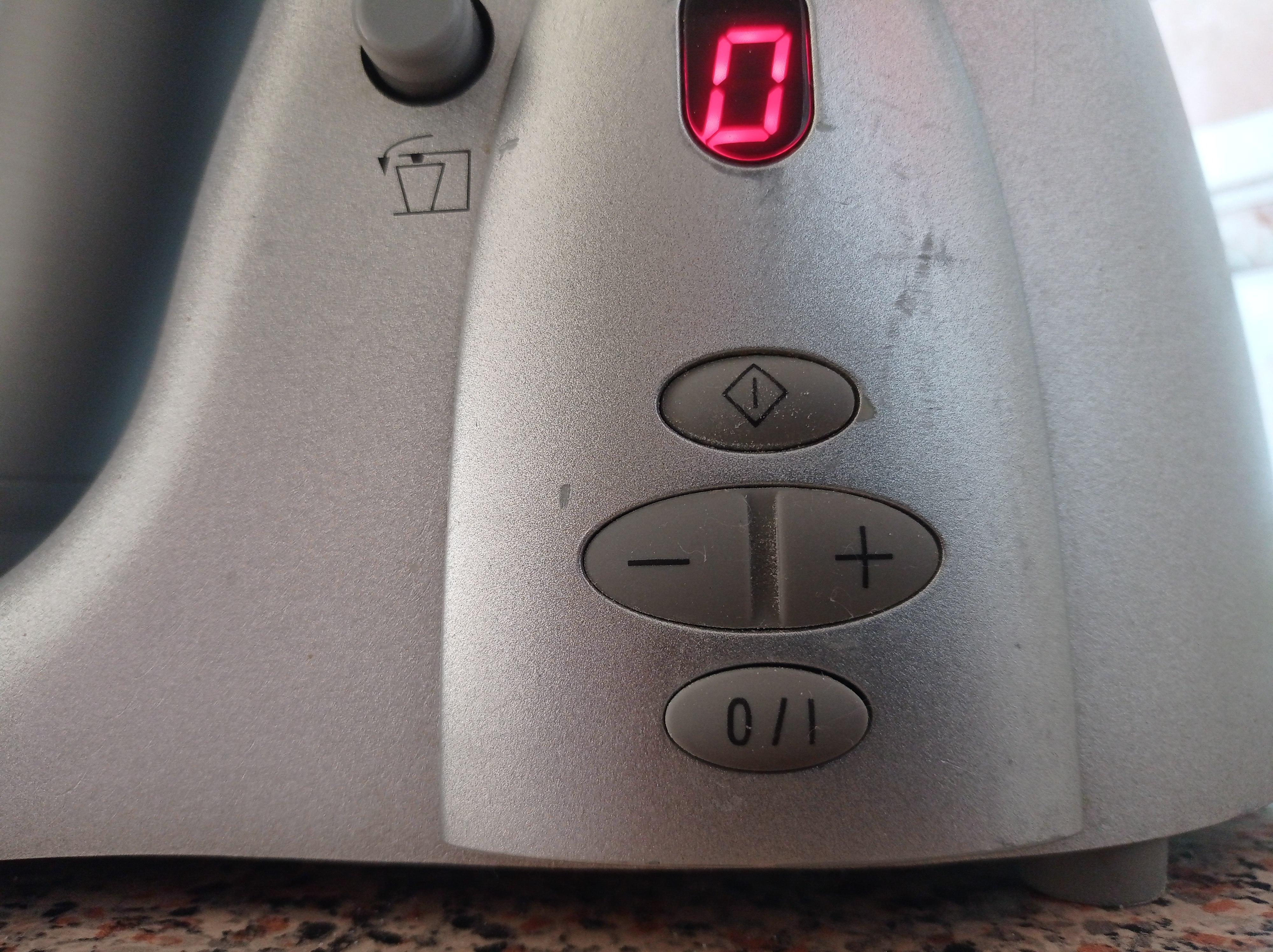

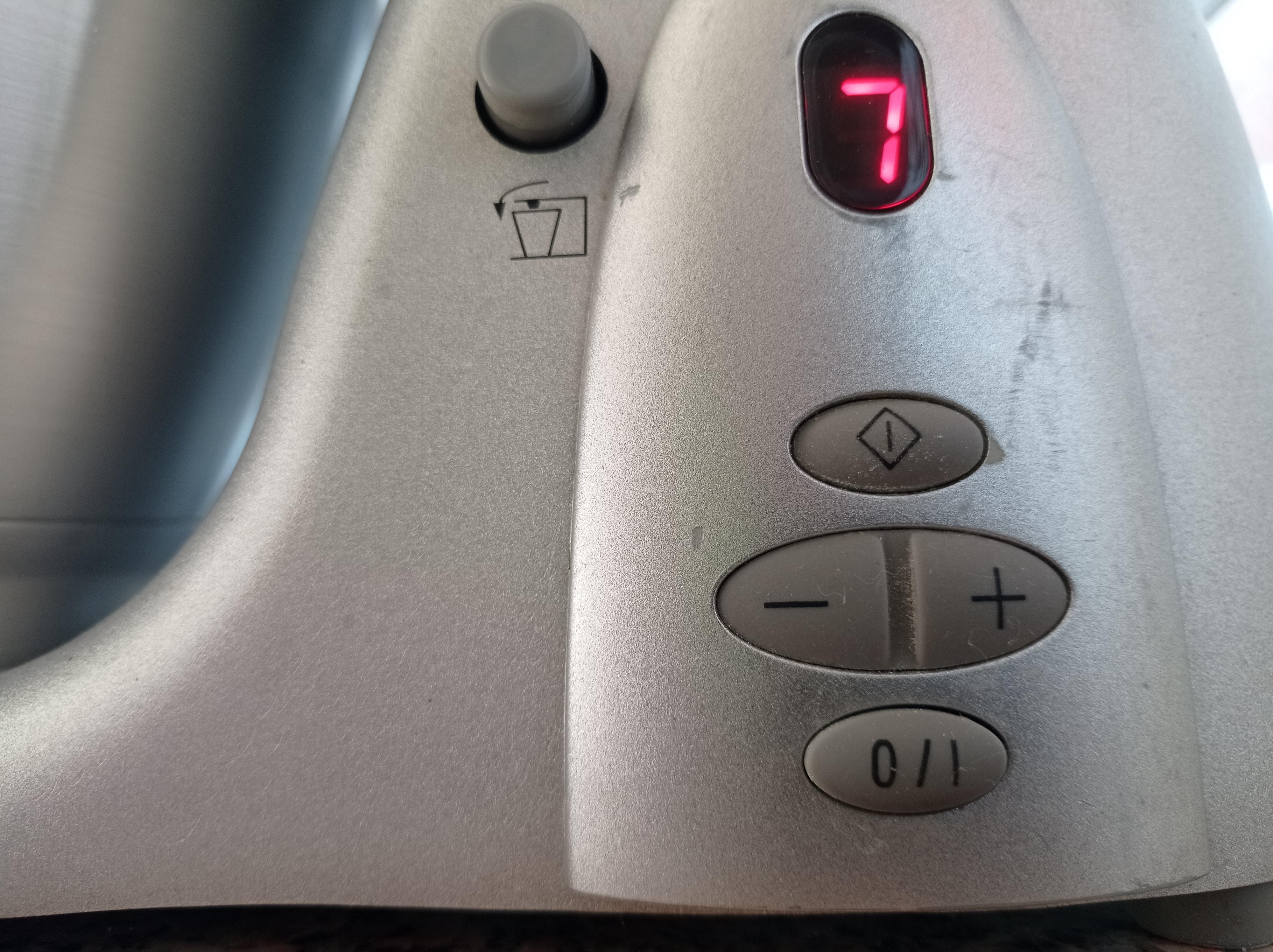

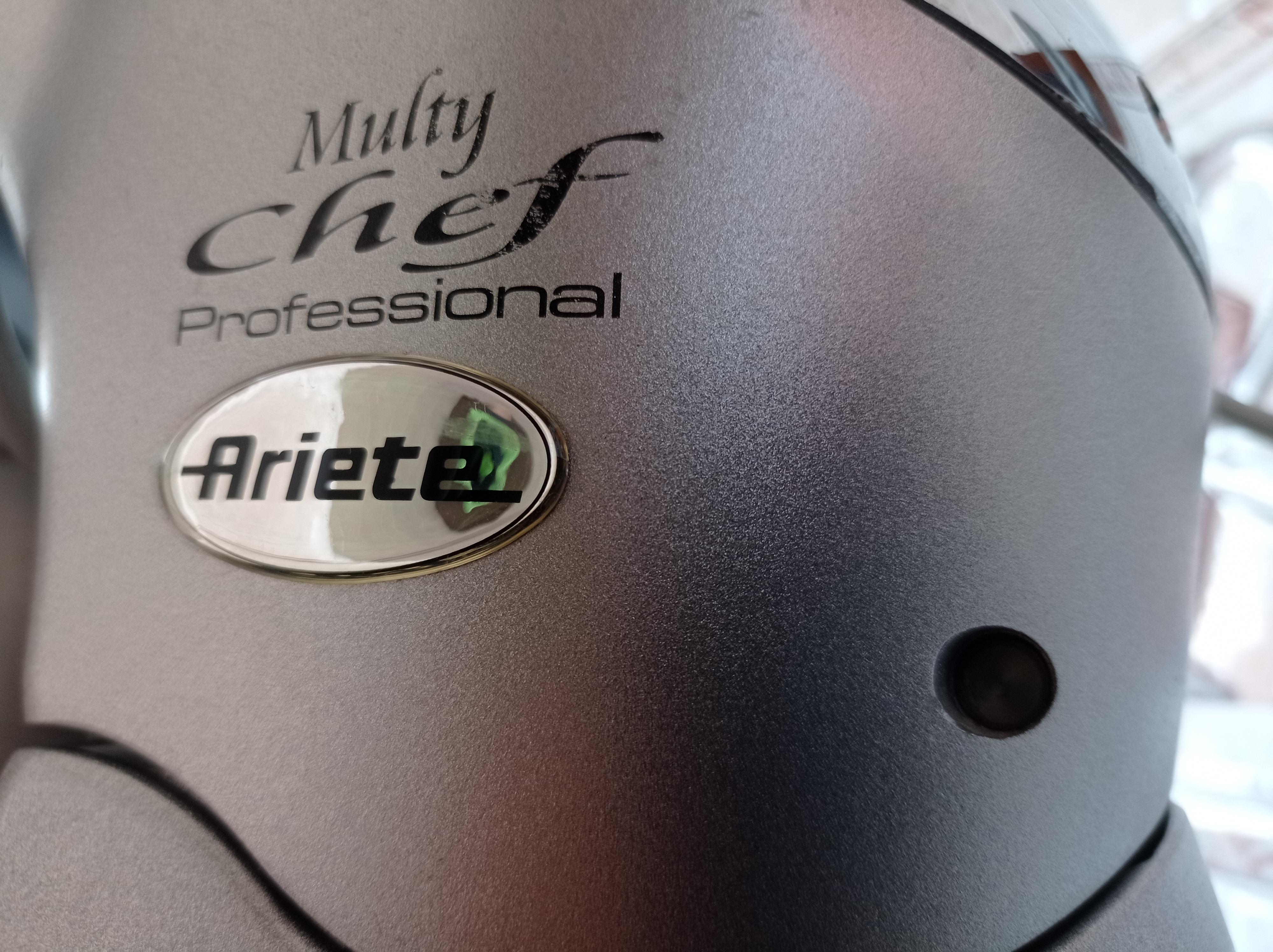

Regolatore di Potenza
Buon giorno
Ho un Robot da cucina a sette velocità selezionabili tramite un pulsante . Velocità regolabile praticamente a gradini e non in modo continuo
Dato si che quella piu bassa per il mio uso andrebbe ridotta almeno della metà , ho provato ad alimentare il Robot tramite un regolatore ( non Inverter....) ma ruotando il potenziometro per ridurre i giri , cala paurosamente la potenza rendendolo inutilizzabile
Senza dover intervenire sull'elettronica interna del Robot , cerco uno schema elettrico per costruire un regolatore adatto alla mia esigenza oppure  una segnalazione per un regolatore idoneo già montato
Grazie a voi tutti
Già fatto non so se ci sia, ma Nuova Elettronica pubblicò uno schema di regolatore senza perdita di coppia.
Sai dirmi quale numero di rivista ?
Scusa...............non avevo visto che già è scritto il numero rivista
grazie datò meglio un'occhiata sperando possa andar bene
Io lo montai tantissimi anni fa in un trapano, e ancora funziona benissimo.
Da quello che ho capito C1 polarizza il thyrystor con dei picchi di corrente, dando dei "colpetti" al diminuire della velocità del motore.
Il risultato è una coppia maggiore a bassi giri.
Il trapano costituisce solo carico induttivo mentre il robot presenta un carico costituito da un circuito elettronico .
Sarà la stessa cosa ?....................
ciccioilgrande
21 ore fa, Gragnanese ha scritto:
ho provato ad alimentare il Robot tramite un regolatore ( non Inverter....) ma ruotando il potenziometro per ridurre i giri , cala paurosamente la potenza rendendolo inutilizzabile
questo regolatore su cosa si basa su triac o scr? o cosa?se non hai uno schema ti conviene aprirlo e fare qualche foto ,cosi capiremo come è fatto questo regolatore,se è ti tipo semplice,basta sostituire qualche resistenza
Modificato: da ciccioilgrande
@francesco54:
Quel regolatore già fatto NON compensa la coppia a bassi giri.
Non vedo diodi, né  elettrolitico, solo il Diac azzurro
Naturalmente il regolatore va in serie al Motore AC, non in serie alla spina di alimentazione.
Una piccola modifica circuitale al frullatore è necessaria.
Se va montato sul motore non è quello che cerco .
Esiste un circuito elettronico in grado di modificare i parametri della potenza a monte da poter collegare sulla spina del Robot ?
Scusate se stò facendo una richiesta impossibile.
Ho studiato elettronica ma ho dedicato una intera e lunga carriera all'elettrotecnica ...............
ciccioilgrande
22 minuti fa, Gragnanese ha scritto:
Se va montato sul motore non è quello che cerco .
Esiste un circuito elettronico in grado di modificare i parametri della potenza a monte da poter collegare sulla spina del Robot ?
Scusate se stò facendo una richiesta impossibile.
Ho studiato elettronica ma ho dedicato una intera e lunga carriera all'elettrotecnica ...............
La tua richiesta non è impossibile solo che noi non sappiamo come è fatto il circuito di questo elettrodomestico, devi capire che non sono tutti uguali ed ognuno ha il suo circuito, se non puoi postare lo schema, comunicaci almeno marca e modello se vuoi essere aiutato
3 ore fa, Gragnanese ha scritto:
Esiste un circuito elettronico in grado di modificare i parametri della potenza a monte da poter collegare sulla spina del Robot ?
no, o modifichi la regolazione esistente (più difficile) o togli interamente il circuito di regolazione esistente e ne metti un altro, non esistono magici "modificatori di parametri di potenza con comoda connessione a spina"
Un paio di semplici domande :
Il frullatore ha un display, una scheda elettronica o solo un regolatore a scatti ?
Quando hai fatto la prove del regolatore esterno il motore variava uniformemente o scattava improvvisamente al massimo ?
Da queste due risposte dipende la possibilità di regolare esternamente i giri in maniera efficace.
Il Robot da cucina ( non è un frullatore ) ha una scheda interna per regolare la velocità pigiando sul pulsante .
Ad ogni "pigiata" corrisponde un aumento della velocità  ( Da zero a sette )
Per maggior chiarezza e cosi come suggerito da ciccioilgrande allego foto
In ultimo, voglio precisare a darlington che non pretendo "magici "modificatori di parametri di potenza con comoda connessione a spina"
Sto semplicemente chiedendo................e ringraziando per i suggerimenti
Il 9/10/2021 alle 13:00 , Gragnanese ha scritto:
quella piu bassa per il mio uso andrebbe ridotta almeno della metà
Potresti provare, se il motore è in AC, a metterci in serie un condensatore a carta da 6 a 10 uF a 400 volt.
In tal modo tutte le velocità diminuiranno, senza modifiche alla scheda elettronica.
Se il motore non è in AC, o è pilotato elettronicamente non si può fare, bisogna modificare la scheda elettronica, o almeno capire come gestisce le varie velocità.
Da fuori non puoi regolare nulla, ad un certo punto la scheda elettronica non funziona più.
Di fatto non è mia intenzione intervenire con modifiche interne
sai suggerire dove reperire lo schema elettrico ?
Ariete ( il produttore ) non lo fornisce................
1 ora fa, Gragnanese ha scritto:
Di fatto non è mia intenzione intervenire con modifiche interne
sai suggerire dove reperire lo schema elettrico ?
Mi sembra contraddittorio...
Se non vuoi modificare l'interno, cosa ci fai con lo schema ???
Se Ariete ha stabilito sette velocità vuol dire che bastano alla maggior parte delle applicazioni...
Prova a sentire loro, magari l'assistenza può aiutarti a risolvere.
Con lo schema si potrebbe ipotizzare una modifica dei valori attuali ma Ariete non fornisce informazioni
Lo tengo cosi
Grazie a tutti
1 ora fa, Gragnanese ha scritto:
Lo tengo cosi
ottima scelta!🙂
