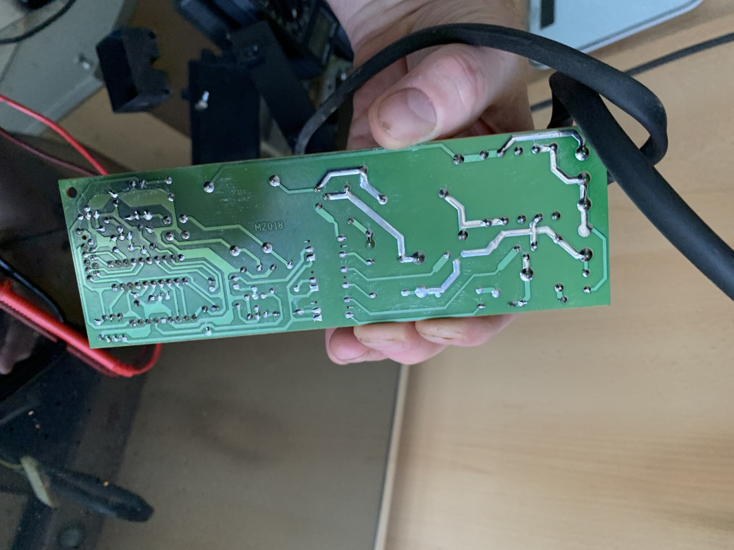

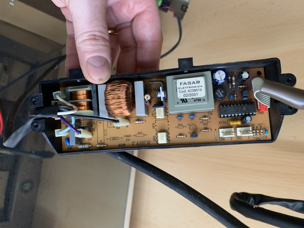

soki Inserito: 9 ottobre 2021 Segnala Inserito: 9 ottobre 2021 Ciao A tutti ,mi chiamo Andrea , non sono un abitudinario di questi forum e ci capisco anche poco di elettronica , ma ci sono arrivato tramite google. Ho lo stesso tipo di scheda , ma il difetto che mi da' è che alla pressione di piu' comandi, ad esempio luce+ motore cappa il tutto si spegne e come perdesse la tensione. Ma cosa strane è che se accendo il motore della cappa e lo lascio girare tipo 10 minuti e poi passo ad accendere la luce il tutto funziona , ma se provo ad aumentare la velocita del motore tutto si spegne. Qualche idea da parte vostra?Vorrei capire se si puo' riparare o qualcuno mi puo' aiutare visto il costo spropositato per questo controller di una cappa che ha oramai 20 anni. allego 2 foto della scheda
DavidOne71 Inserita: 9 ottobre 2021 Segnala Inserita: 9 ottobre 2021 comincia a vedere che tensione c'è sul ponte a diodi tra + e -, in tutte le combinazioni di tasti
Livio Orsini Inserita: 10 ottobre 2021 Segnala Inserita: 10 ottobre 2021 Riesi a leggere, ed a pubblicare, la sigla dell'integrato che si vede a dx della foto?
Stefano Dalmo Inserita: 10 ottobre 2021 Segnala Inserita: 10 ottobre 2021 Controlla i due condensatori elettrolitici . Ma se non hai un capacimetro , l'unica cosa è sostituirli .
