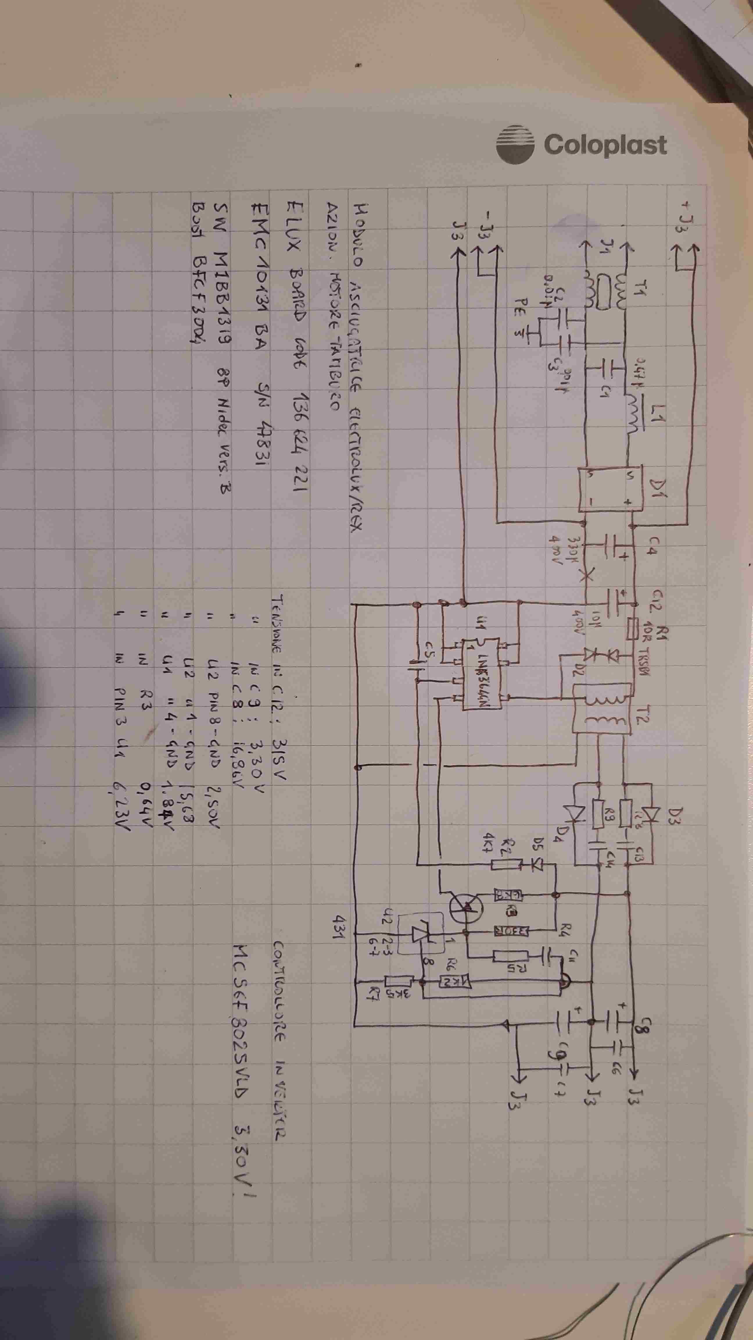

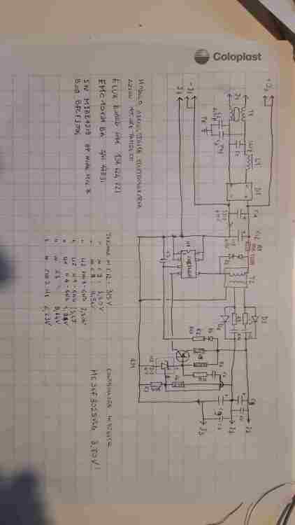

rusty Inserito: 10 ottobre 2021 Segnala Share Inserito: 10 ottobre 2021 Buongiorno, mi e' arrivataquesta asciugatrice che da un primo controllo si accende fa' partire il programma ma il cestello non gira, dopo un po' mi restituisce errore 50. E50 significa anomalia al motore, si tratta di un motore inverter. Controllo la scheda del motore e trovo la R1 esplosa come U1 in frantumi. Con una ricerca su internet riesco a trovare che R1 e' una resistenza da 100ohm smd mentre U1 e' un LNK364gn sostituisco i pezzi guasti alimento la scheda al banco l'integrato manda fuori tensioni, dunque monto la scheda sulla macchina ma purtroppo il motore non gira ancora e dopo alcuni minuti ritorna e50. So' che e' un tipo di guasto che a distanza sara' molto difficile risolvere ma ogni consiglio e' ben accetto. Grazie Link al commento Condividi su altri siti More sharing options...
rusty Inserita: 10 ottobre 2021 Autore Segnala Share Inserita: 10 ottobre 2021 Devo fare una retifica, R1 erroneamente ho scritto 100ohm invece e' smd100 =10ohm Link al commento Condividi su altri siti More sharing options...
Stefano Dalmo Inserita: 10 ottobre 2021 Segnala Share Inserita: 10 ottobre 2021 Scusa , ma la sezione inverter sta sulla scheda che hai guardato o a parte ? Posta una foto della scheda . Link al commento Condividi su altri siti More sharing options...
rusty Inserita: 10 ottobre 2021 Autore Segnala Share Inserita: 10 ottobre 2021 La sezione inverter e' sulla scheda che ho trovato rotta, si trova vicino al motore.Fatta a panino da un lato la sezione cun lnk dall'altro gli igbt. e' alimentata a 220ac dalla scheda principale dialoga con la main con un connettore a 4fili e un uscita trifase che va' al motore. Appena riesco metto qualche foto Link al commento Condividi su altri siti More sharing options...
rusty Inserita: 13 ottobre 2021 Autore Segnala Share Inserita: 13 ottobre 2021 Le foto sono prese da internet, ma la scheda del motore e' questa, la mia presentava lo stesso guasto delle foto Link al commento Condividi su altri siti More sharing options...
rusty Inserita: 14 ottobre 2021 Autore Segnala Share Inserita: 14 ottobre 2021 Buonasera, oggi ho ripreso a lavorare sulla scheda, e mi sono messo a fare alcune misure, non avendo schemi alla mano, ho cercato di ragonare per logica. All'uscita dell'lnk mi ritrovo due tensioni una di 3V e una di 17V su dei condensatori elettrolitici da 220micro 35v. Il mio ragionamento si e' fissato sul fatto di avere due capacita' da 35v e io ho tensioni molto lontane, nelle macchine moderne i condensatori sono spesso al limite. Ho controllato i condensatori poliestere in ingresso 220AC e trovo il 470nf/.47 a 303nf lo sostituisco. Alimento la scheda al banco e trovo le tensioni 5V e 22V il uscita dall'ic. Monto la scheda e il motore gira. Link al commento Condividi su altri siti More sharing options...
causicurti Inserita: 15 ottobre 2021 Segnala Share Inserita: 15 ottobre 2021 Bravo, ora funziona tutto vero? Link al commento Condividi su altri siti More sharing options...
rusty Inserita: 15 ottobre 2021 Autore Segnala Share Inserita: 15 ottobre 2021 Ciao Causi, si ho provato una asciugatura con carico questa sera, potrata a termine perfettamente. Link al commento Condividi su altri siti More sharing options...
otrebire Inserita: 17 gennaio 2023 Segnala Share Inserita: 17 gennaio 2023 Buon giorno, ho riparato la stessa unità di comando del motore utilizzata su un'asciugatrice rex electrolux TC 09H63HP. Il modulo Elux board 136624221 EMC 10131BA S/N 47831 Equipaggiato con SW M1BB1319 Presentava la sezione alimentazione guasta. L'alimentatore ha due uscite e una di queste alimenta il controllore dell'inverter tipo MC56F8025VLD che dal datasheet risulta abbia alimentazione a 3.3 V. La topologia circuitale dell'alimentatore di cui allego lo schema manoscritto ricavato dall'analisi del layout, utilizza nel circuito di feedback un regolatore shunt tipo 431 interfacciato al controllore tramite un BJT PNP 5b (-40V -0.5A) operante come constant current source. Se si danneggia il controllore è molto probabile che il danno si sia esteso anche agli altri due componenti sopraccitati. Duante la riparazione, intrapresa dopo aver scollegato per precauzione la scheda inverter, la sostituzione di R1 u1 e il bjt palesemente guasti produceva una tensione di uscita di circa 4.8 V e circa 22 V, in apparenza ragionevoli. Misurando però la tensione ai terminali di U2 i valori non tornavano, la tensione in pin 8 U2 non aveva il valore nominale pari a 2.495 V. Partendo da questo valore, e note le resistenze R6 e R6, si può risalire alla tensione nominale di uscita della sezione di controllo pari 3.35 V (fare riferimento al data sheet del regolatore shunt). Per giungere al funzionamento corretto è stato necessario sostituire anche il regolatore 431. È opportuno verificare anche le capacità C8 e C9 che devono essere di tipo low ESR. Le tensioni corrette sono riportate nel disegno allegato. La scheda riparata aziona correttamente il motore del tamburo. Su you tube è reperibile un tutorial che mostra come accedere alla modalità test per la verifica di tutti i componenti principali dell'asciugatrice. Spero che il contributo possa essere di aiuto. Link al commento Condividi su altri siti More sharing options...
mari0 Inserita: 2 luglio Segnala Share Inserita: 2 luglio Riprendo questa vecchia discussione, perchè sono alle prese con lo stesso problema. Finora ho gia sostituito R1 e U1, palesemente bruciati. C4, C8 E C9, un po' sotto soglia. E ovviamente anche U3 (il regolatore 431ac). nello schema manoscritto, chiamaoto U2. Ma ancora il motore non parte. Cosa altro posso testare? in C12, ho 302v in C8, ho 1,6V in C9, ho 0,5V Link al commento Condividi su altri siti More sharing options...
Alessio Menditto Inserita: 2 luglio Segnala Share Inserita: 2 luglio Mario non si possono riprendere vecchie discussioni, o meglio si possono riprendere ma non accodarsi. Per favore aprine una nuova tua e se vuoi linka questa. Link al commento Condividi su altri siti More sharing options...
