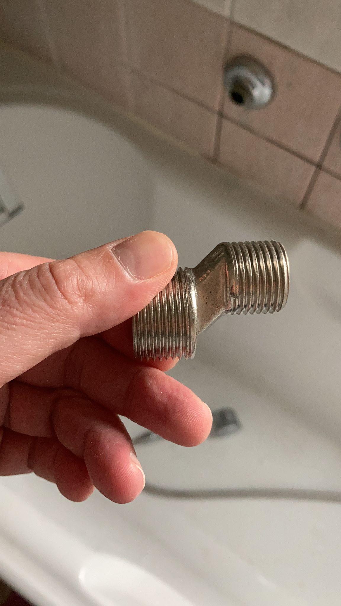

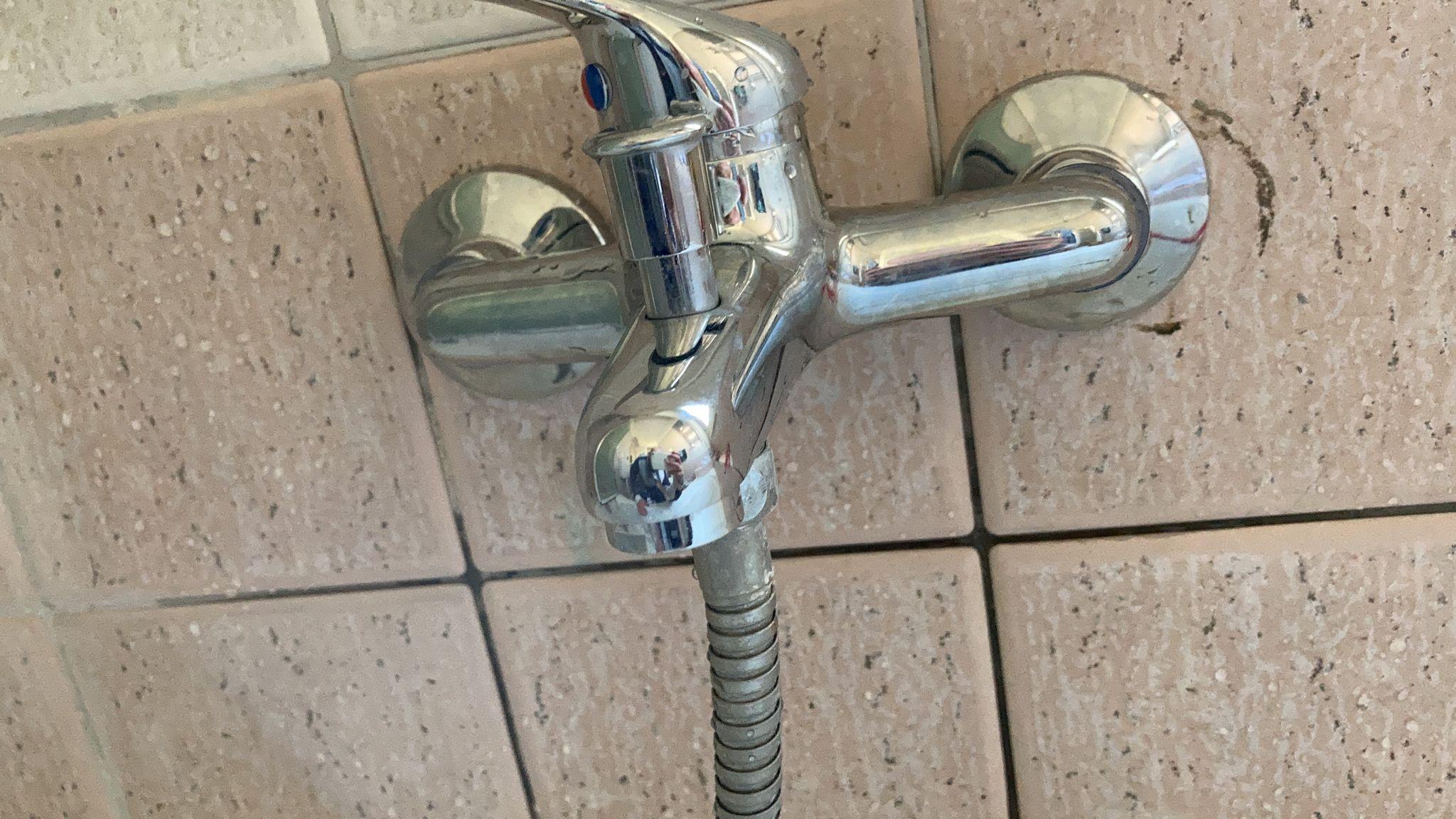

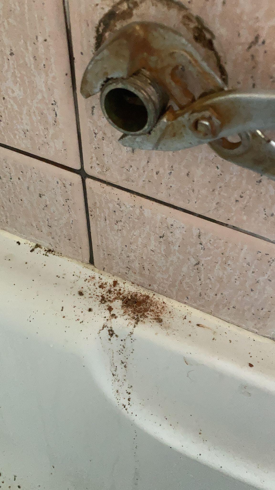

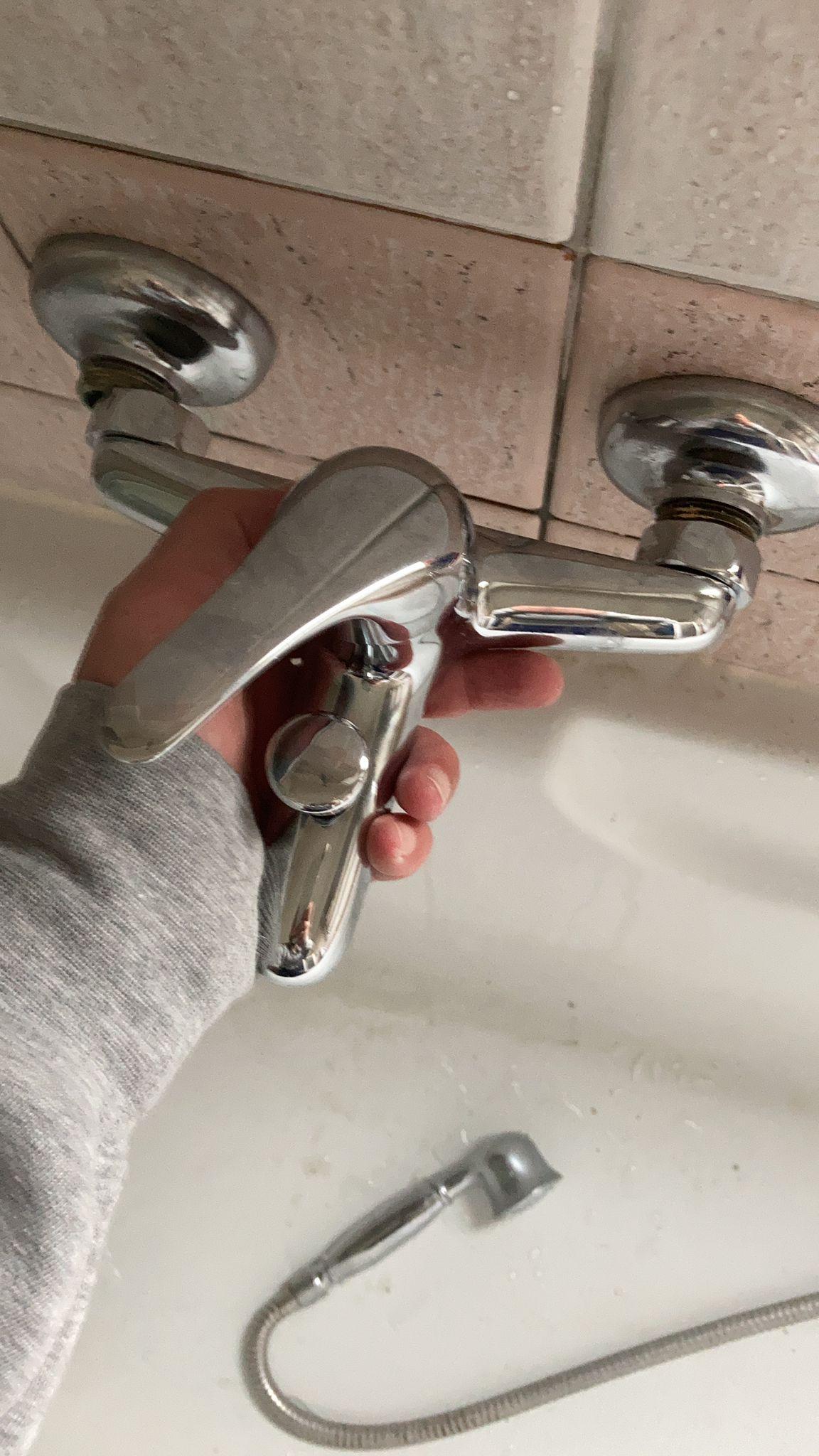

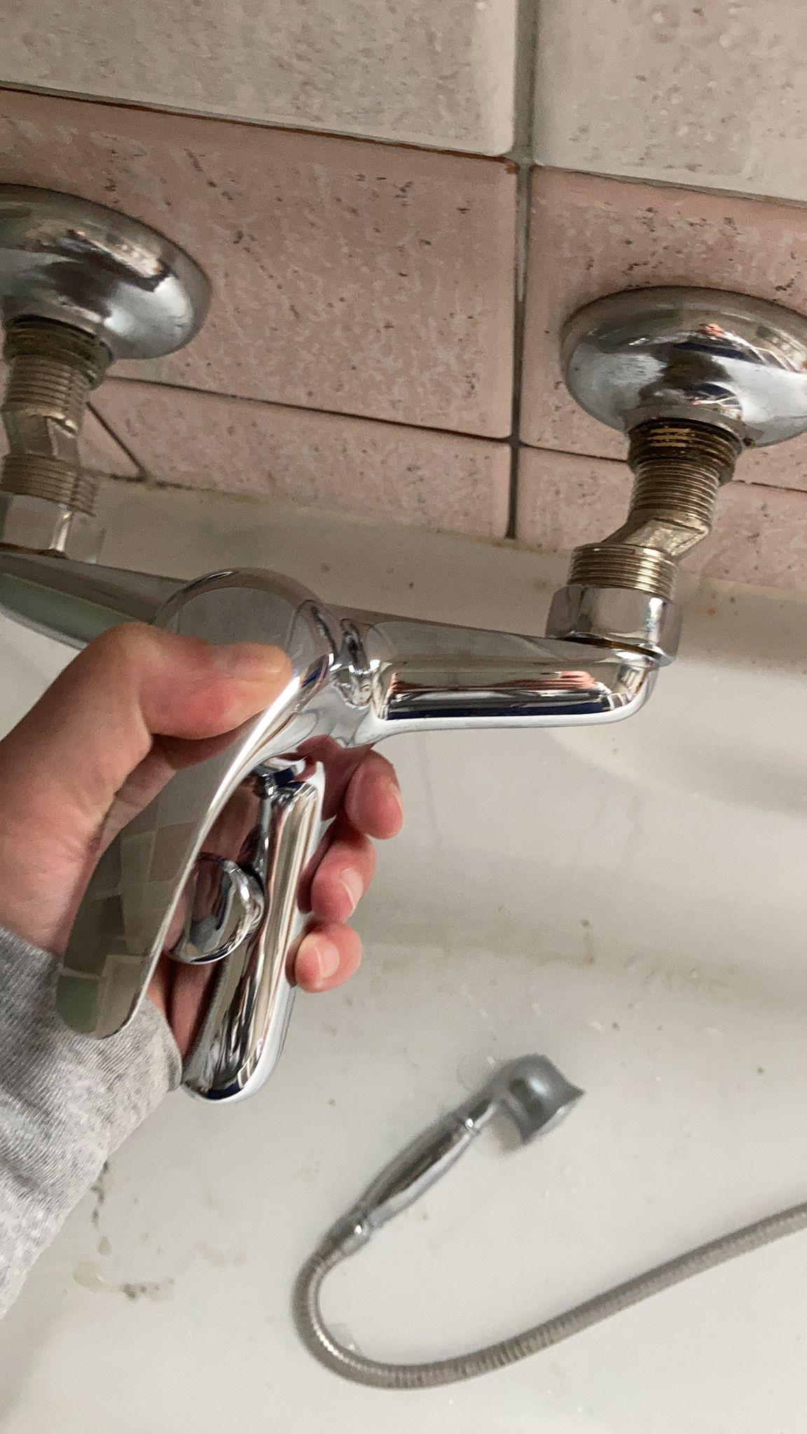

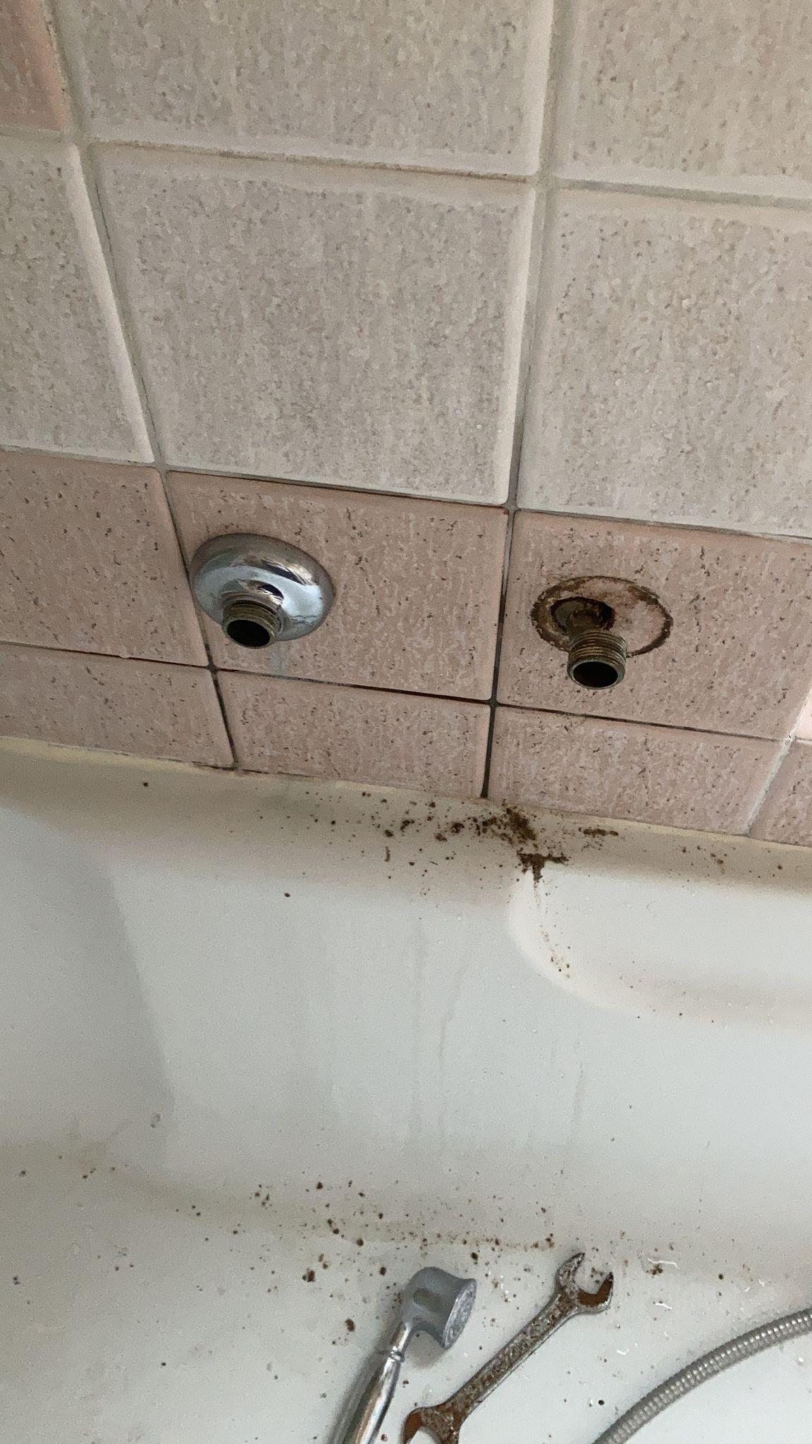

Svitare Riduzione
Ciao,
sto cercando di cambiare il miscelatore della doccia e della vasca, ma come da prassi, ho qualche problema.
Come si evince dalle foto, non riesco a svitare la/le riduzioni..ho provato con wb40 ma niente e non ho la fiamma ossidrica o la famosa lanterna.
Qualche suggerimento?basterebbe girare una delle due riduzioni di 180°.
La posizione della chiave in foto , se non l'hai  messa solo per la foto , è messa al contrario  di come va messa per svitare ,  senso antiorario .
Quindi vorrei prima capire questo .
 Quella chiave la vedo poco idonea   , per grippare bene .
 Se  hai  una buona presa   , altrimenti un braccio più lungo .
buongiorno Stefano,
sì ho usato l'altro verso per svitare, ma niente e la testa del bullone si sta sempre più rovinando.
devo utilizzare a chiave a cricchetto?
Credo che l'eccentrico ormai  sia compromesso , i filetti sono andati , devi utilizzarne uno che è uscito dal nuovo mix .
 Purtroppo   senza chiavi più professionali ,  come  stringitubo  o una  buona knipex   e una  buona  forza fisica nelle mani  , data anche dall'esperienza , la vedo dura .
 Devi stare attento pure che non si spezzi  a  filo di gomito a muro .
Come lavoro è una stro.... a  , ma quando si mette così ,  non credi sia il caso di chiamare  qualcuno  che  ... .
Scusa, ma non so il tuo grado di manualità in merito .
vediamo se trovo qualcuno che può svitarmi le riduzioni..
Ciao,
non ne  puoi svitare solo uno perchè anche se raggiungi la larghezza giusta il rubinetto sarebbe fuori asse
li devi togliere entrambi e mettere quelli nuovi e trovare il giusto punto che ti dia sia la larghezza che l'asse orizzontale del nuovo gruppo a muro
La pinza che hai come già detto da Stefano non è adatta, occorre una più grande con denti nuovi e poi vedi che ti sembrerà che era lento
Ciao,
ho parlato con l'idraulico che mi ha convinto a fare suddetto lavoro... a suo dire basterebbe scaldare per 10 secondi la punta del dado per girarla di 90°...l'attacco, le riduzioni non andrebbero neanche sostitute... posto alcune foto... quindi cosa conviene fare? compro un nuovo pappagallo o compro una fiammella ossidrica?
Ecco cosa mi ha scritto: "non è necessario cambiare gli attacchi, ruotali quanto basta per far combaciare i dadi del nuovo miscelatore"
  • 2 weeks later...
e alla fine grazie ad uno svitatubi knipex ci sono riuscito... e ho fatto tutto il lavoro... 8ffd81c0-57cc-4d9d-bac0-c1f9c2e06a20.thumb.jpg.8b36eb3a662d2366df7cf562da6b51ed.jpg
