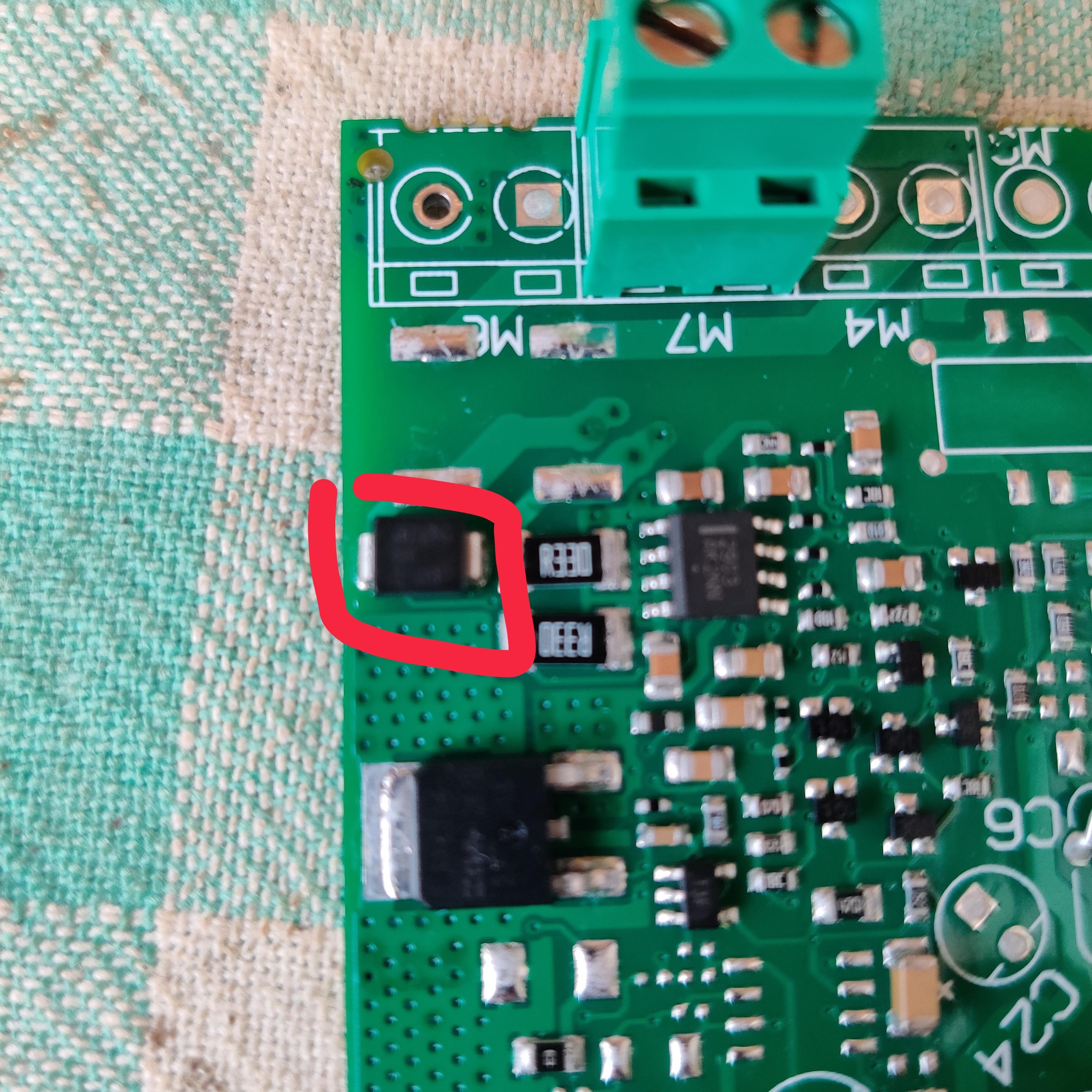

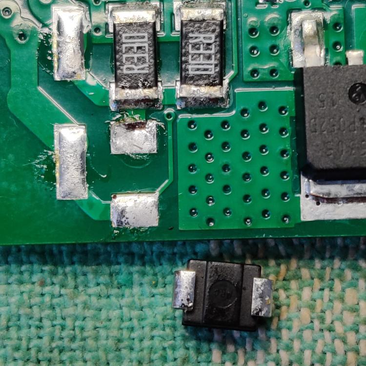

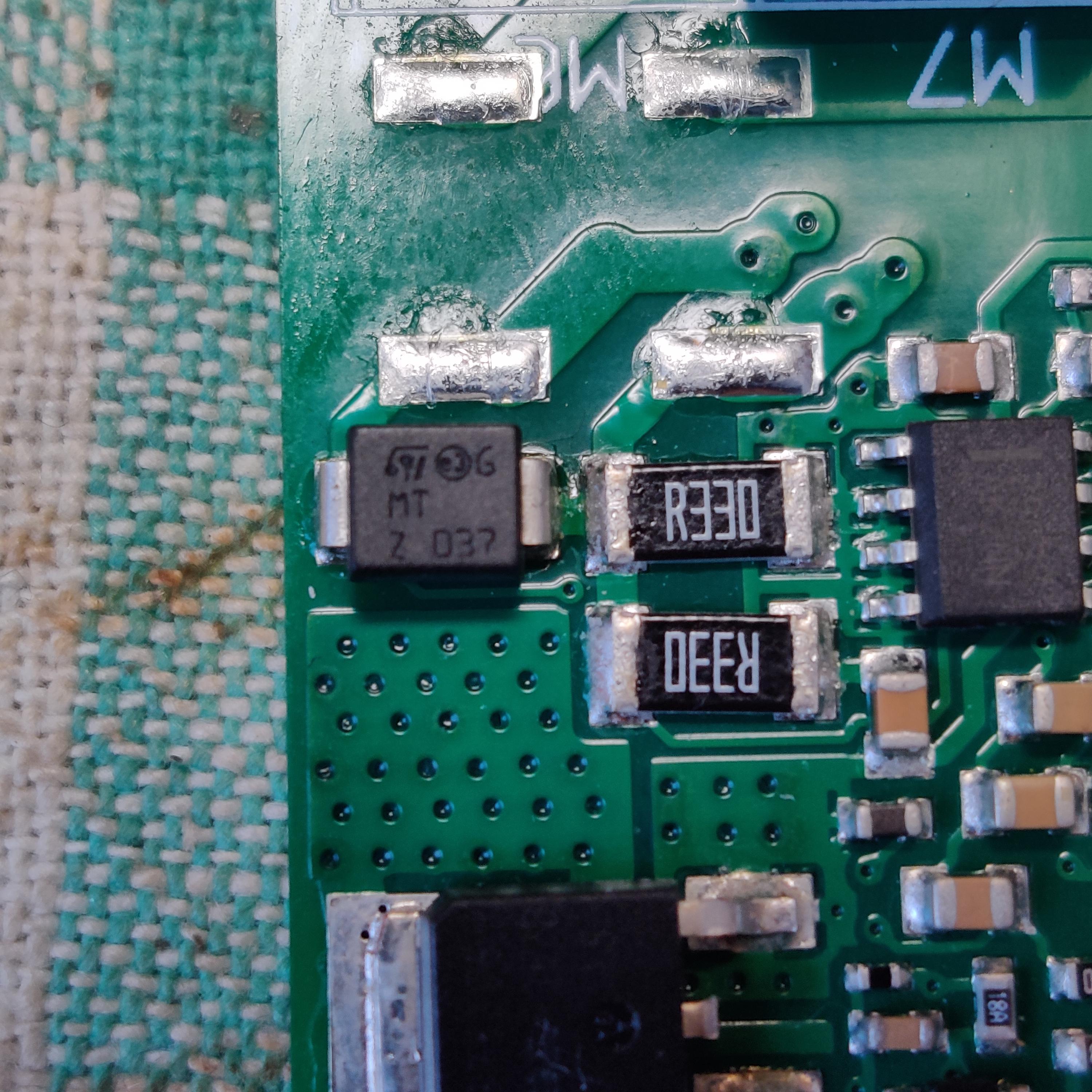

maxx3 Inserito: 10 ottobre 2021 Segnala Inserito: 10 ottobre 2021 ciao a tutti .. presumo sia un Diodo .. la sigla è MT2307 da quel poco che leggo ma non trovo niente qualcuno può aiutarmi grazie
Dumah Brazorf Inserita: 10 ottobre 2021 Segnala Inserita: 10 ottobre 2021 Noi di certo non lo leggiamo. Cerca di fare una foto migliore.
maxx3 Inserita: 10 ottobre 2021 Autore Segnala Inserita: 10 ottobre 2021 si vede male anche con la lente dingrandimento leggo ST presumo sia il produttore , una G poi soto MT ... piu sotto 2 o (Z) staccato 037
Dumah Brazorf Inserita: 10 ottobre 2021 Segnala Inserita: 10 ottobre 2021 (modificato) La foto è sfocata perchè ti muovi. Punta i gomiti sul tavolo, mettiti un 10cm dall'oggetto a usa lo zoom. Poi c'è da evitare il riflesso, prova a inumidirlo che magari si legge meglio. Prova a toglierlo e guardaci anche sotto così lo misuri anche meglio. Ci sono le due pista larghe ma anche una piccolina che finisce sotto e magari non è un diodo ma un qualche mosfet. Modificato: 10 ottobre 2021 da Dumah Brazorf
maxx3 Inserita: 10 ottobre 2021 Autore Segnala Inserita: 10 ottobre 2021 4 minuti fa, Dumah Brazorf ha scritto: La foto è sfocata perchè ti muovi. Punta i gomiti sul tavolo, mettiti un 10cm dall'oggetto a usa lo zoom. Poi c'è da evitare il riflesso, prova a inumidirlo che magari si legge meglio. caspita ..grazie del consiglio ..si legge bene adesso
patatino59 Inserita: 10 ottobre 2021 Segnala Inserita: 10 ottobre 2021 55 minuti fa, Dumah Brazorf ha scritto: due pista larghe ma anche una piccolina che finisce sotto e magari non è un diodo ma un qualche mosfet. Mai visto un Mosfet con quel case. Lo smontaggio lo conferma.
Dumah Brazorf Inserita: 10 ottobre 2021 Segnala Inserita: 10 ottobre 2021 (modificato) Ok, è un doppio diodo, o un diodo bidirezionale particolare... SM6T33CA E' particolare quindi se misuri la stessa cosa scambiando in puntali è corretto. A meno che misuri un corto secco chiaramente... Essendo un affare che protegge dai transitori > 30V dovresti poterlo escludere mentre fai le prove, non è necessario al funzionamento del dispositivo. https://www.mouser.it/datasheet/2/389/cd00000725-1795467.pdf Modificato: 10 ottobre 2021 da Dumah Brazorf
maxx3 Inserita: 10 ottobre 2021 Autore Segnala Inserita: 10 ottobre 2021 su prova diodi mi da continuità ...in entrabi i sensi presumo sia andato ..è un alimentatore è stato messo il 220 sull'uscita
Dumah Brazorf Inserita: 10 ottobre 2021 Segnala Inserita: 10 ottobre 2021 Allora ha fatto il suo lavoro e potrebbe aver salvato la baracca.
maxx3 Inserita: 10 ottobre 2021 Autore Segnala Inserita: 10 ottobre 2021 con cosa lo posso sostuire ? grazie
Dumah Brazorf Inserita: 10 ottobre 2021 Segnala Inserita: 10 ottobre 2021 Verifica intanto che l'alimentatore funzioni senza. Il pezzo lo trovi sui vari siti specializzati.
maxx3 Inserita: 10 ottobre 2021 Autore Segnala Inserita: 10 ottobre 2021 30 minuti fa, Dumah Brazorf ha scritto: Verifica intanto che l'alimentatore funzioni senza. Il pezzo lo trovi sui vari siti specializzati. confermo che lalimentatore anche senza funziona , uscita 26v il codice è qeusto SM6T33CA ?
Dumah Brazorf Inserita: 10 ottobre 2021 Segnala Inserita: 10 ottobre 2021 Sì, ma l'hai guardato il datasheet?
