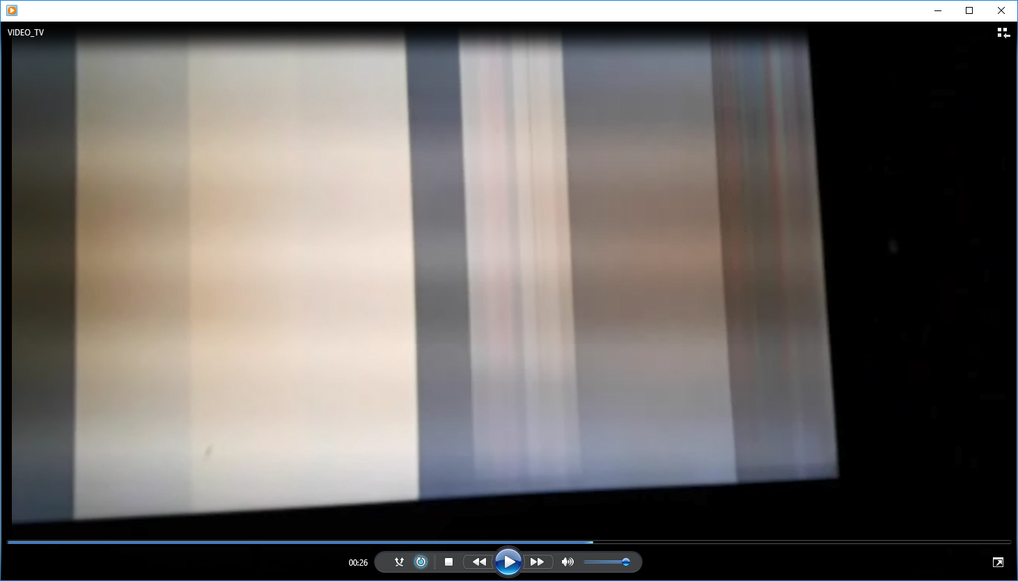

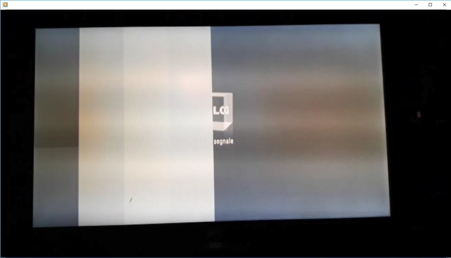

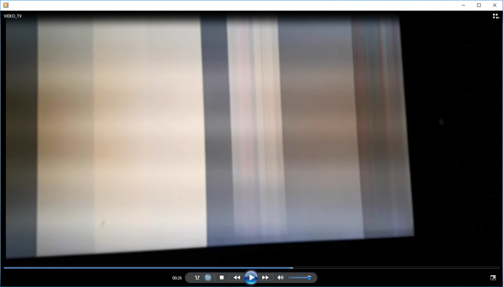

TV LG Pannello o T-Con
Salve, ho questa TV LG modello 37LE4500, si vede meta schermo poi dopo qualche minuto peggiora anche l'altra parte come si vede dal video.
E da cambiare la T-Con o il pannello e quindi  posso smontare per vendere quello che rimane?
Ho un sospetto che sia più il pannello, secondo voi?.
Grazie Anticipatamente
Salve, ho questa TV LG modello 37LE4500, si vede metà schermo poi dopo qualche minuto peggiora anche l'altra parte come si vede dalle foto.
E da cambiare la T-Con o il pannello e quindi  posso smontare per vendere quello che rimane?
Ho un sospetto che sia più il pannello, secondo voi?.
Grazie Anticipatamente
Modificato: da Nino09
Ho specificato il modello nel titolo
  • Nino09 changed the title to TV LG 37LE4500 Pannello o T-Con
Non c'è il video tuttavia considera che la tcon ha 2 flat in uscita e ognuna serve metà pannello (metà destra e sinistra) per cui il guasto che descrivi ci può stare.
Cerca una tcon di ricambio, per 30-50euro vale la pena provare.
EDIT: Ok ho visto le foto nell'altro thread, dico che è il pannello per la corruzione definita in striscie verticali che dovrebbero rispecchiare le suddivisioni del pannello.
Modificato: da Dumah Brazorf
OK, conviene smontare i pezzi per recuperare qualcosa. Grazie
Modificato: da Nino09
Fulvio Persano
Ciao Nino09.
Perchè apri due discussioni per il medesimo argomento?
Ti ricordo che il regolamento lo vieta esplicitamente.
Adesso sono unite, quindi prosegui solo qui senza aprirne ulteriori.
