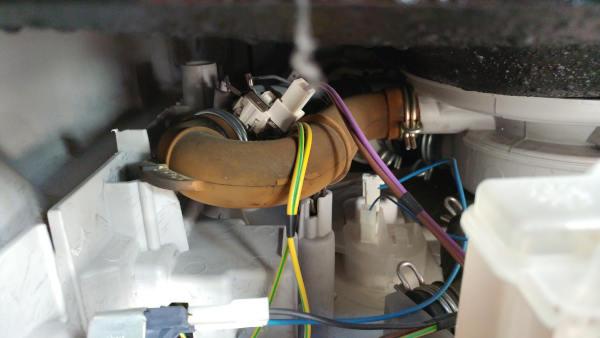

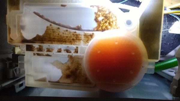

NG F Inserito: 10 ottobre 2021 Segnala Inserito: 10 ottobre 2021 Ciao a tutti e ringrazio in anticipo chi può darmi qualche consiglio. Ho questa lavastoviglie da 9 anni, sempre fatto il suo dovere. Improvvisamente mi ha lasciato a piedi con questi sintomi: "sembra" che le pale (scusate ma non conosco i termini esatti) non girino più Al termine del programma le stoviglie non sono lavate e sono fredde. I rumori che sento sono i soliti, scarico acqua iniziale, carico acqua e motore che fa qualcosa. Ho notato solo un gorgoglio, come se ci sia aria. Ho provato a smontare le bande laterali, l'acqua viene caricata e scaricata, la vaschetta dell'acqua ha un pò di sporco sotto ma per gli anni che ha è veramente poco. I tubi che ho visto sotto sembrano avere una patina marroncina ma penso sia l'acqua della mia zona. Mio fratello mi consiglia di sostituire il condensatore del motore, ma ho visto che gira e non sembra sotto sforzo. Comunque dalla parte del motore elettrico sento il "gorgoglìo" Grazie a chi può darmi una dritta, altrimenti mi tocca inquinare..
Stefano Dalmo Inserita: 10 ottobre 2021 Segnala Inserita: 10 ottobre 2021 (modificato) Penso che abbia ragione tuo fratello . Togli il pannello alla parte opposta e vedi meglio il motore , guarda , ti assicuro che se gira te ne accorgi , fa un bel rumore. Guarda bene se non gira devi controllare se il condensatore è buono o se il motore fosse bloccato . magari il gorgoglìo viene da altra parte . Modificato: 10 ottobre 2021 da Stefano Dalmo
NG F Inserita: 10 ottobre 2021 Autore Segnala Inserita: 10 ottobre 2021 (modificato) Ciao Stefano, il motore per girare gira, non so dirti se è come prima. Il rumore è abbastanza tranquillo e il gorgoglio sembra provenire da uno dei tubi collegati. Cerco di trovare un tester che abbia la possibilità di misurare la capacità del condensatore. Dalla sigla è un 3uF Grazie per il supporto Modificato: 10 ottobre 2021 da NG F
Ciccio 27 Inserita: 10 ottobre 2021 Segnala Inserita: 10 ottobre 2021 15 minuti fa, NG F ha scritto: il gorgoglio sembra provenire da uno dei tubi collegati. Quello che manda l'acqua al cesto superiore, perché ad esso è collegata la resistenza. Magari il motore gira, ma "moscio" per colpa del condensatore spompato...
