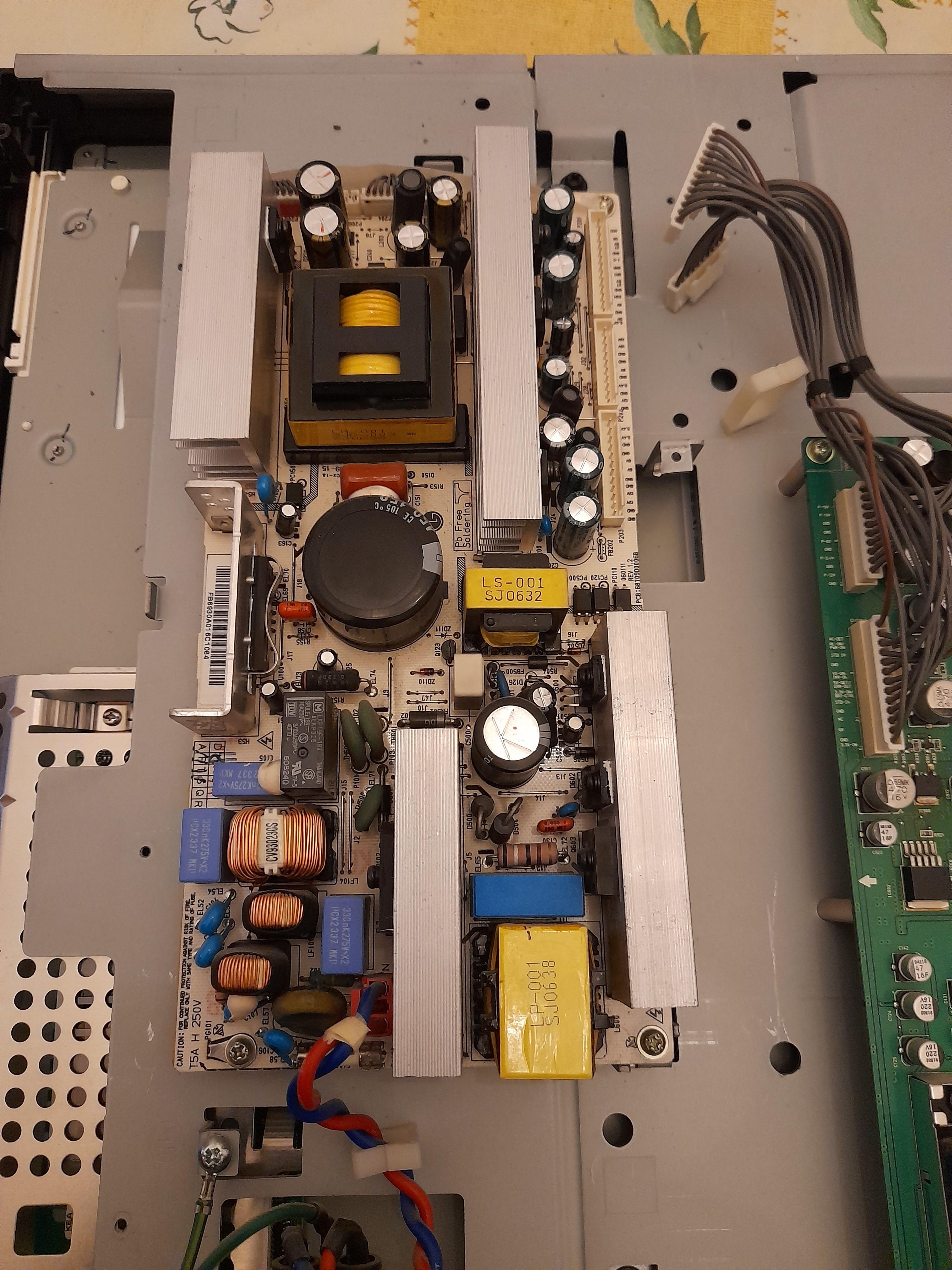

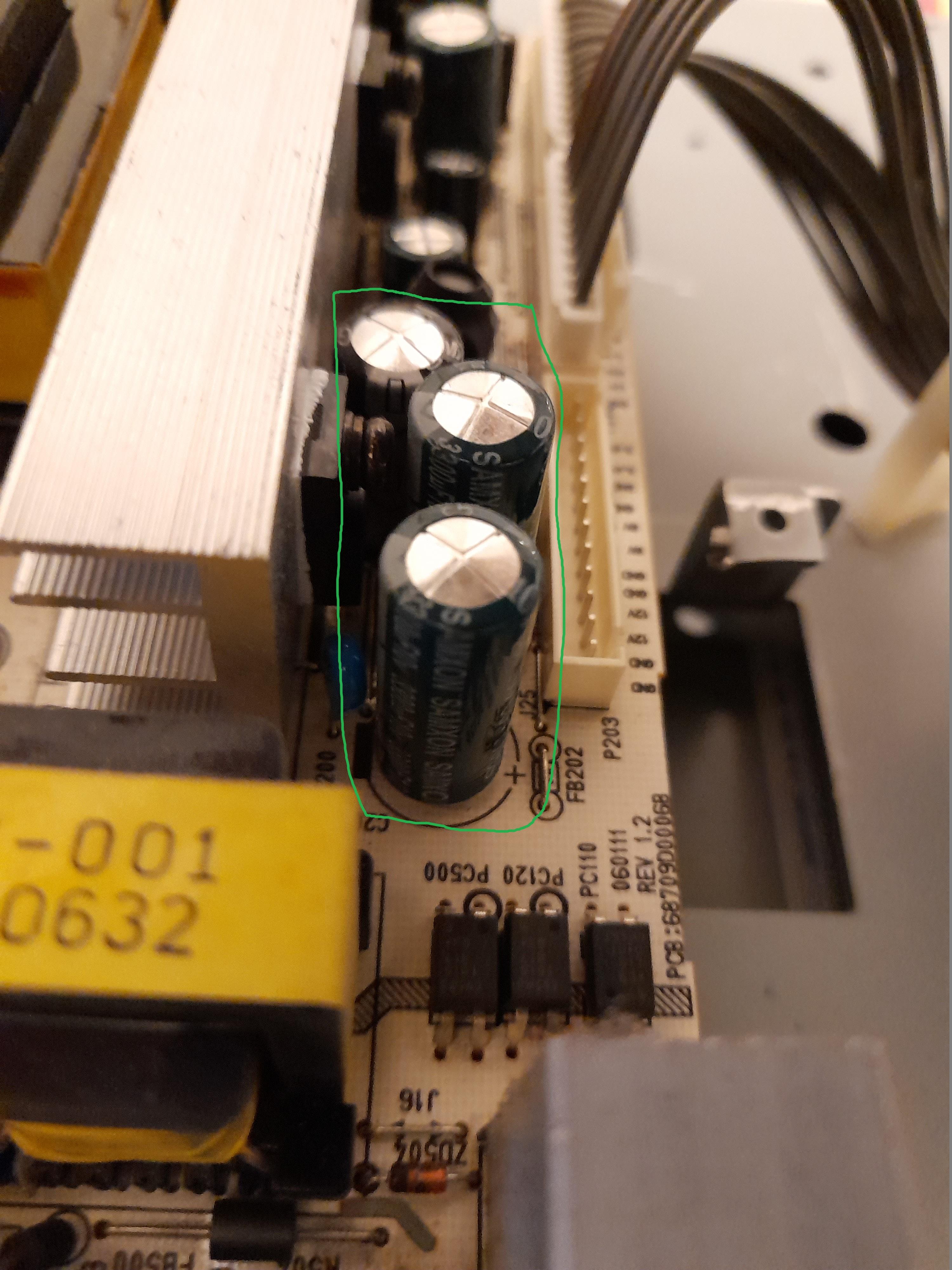

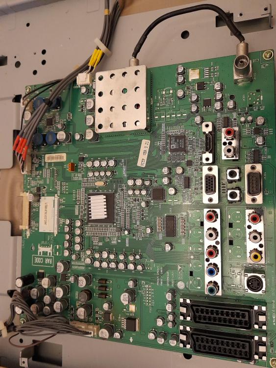

stacccc Inserito: 10 ottobre 2021 Segnala Inserito: 10 ottobre 2021 Salve a tutti ho una TV LG 32LE2R che non si accende, quando si spinge il bottone di accensione si sente un cioc ma il televisore non si accende, era da un po' che facevo questo rumore e bisognava spingere il pulsante di accensione più volte poi quando credo si scaldava un po' partiva. Avreste qualche idea su cosa potrebbe essere. Ringrazio anticipatamente Saluti
Riccardo Ottaviucci Inserita: 11 ottobre 2021 Segnala Inserita: 11 ottobre 2021 controlla innanzitutto gli elettrolitici sull'alimentatore ,sul secondario in particolare
stacccc Inserita: 11 ottobre 2021 Autore Segnala Inserita: 11 ottobre 2021 Da quello che si vede mi sembra che il problema siano 3 condensatori segnalati con il verde. Allego foto di entrambe le schede e dei 3 condensatori che dicevo.
ivano65 Inserita: 11 ottobre 2021 Segnala Inserita: 11 ottobre 2021 i 3 condensatori mostrano segni inequivocabili. comincia a sostituirli , poi fai un repulisti anche di altri condensatori sull'alimentazione
stacccc Inserita: 12 ottobre 2021 Autore Segnala Inserita: 12 ottobre 2021 Ok di sicuro cambio i 3 condensatori in oggetto, ma cosa vuol dire "fai un repulisti"?
Riccardo Ottaviucci Inserita: 12 ottobre 2021 Segnala Inserita: 12 ottobre 2021 sostituisci tutti gli elettrolitici
