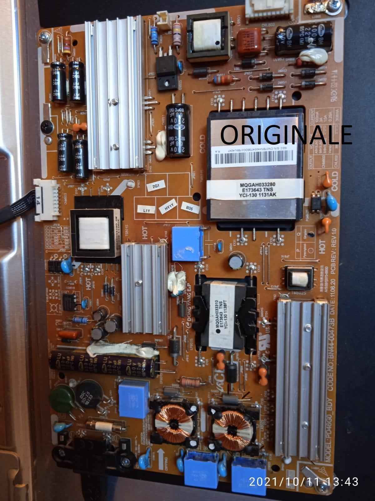

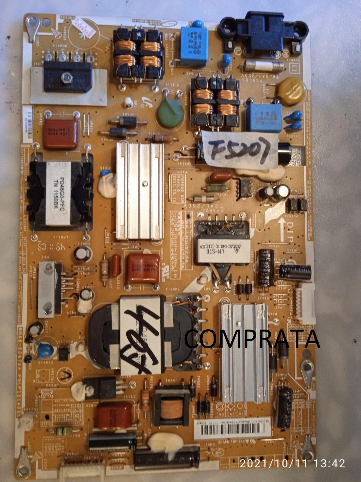

SAMSUNG UE40D5000
buon giorno
ho questo tv -SAMSUNG UE40D5000 con quella motherboard-BN41-01747A
si accende solo il red rosso ( pulsando in modo non lineare ma a intervalli)
ho misurato tensioni del psu -sono al valore sia il 13v sia il 5 v ma shendono e salgono di valore
ho cambiato PSU ,Ho cambiato Main Board  succede stesa cosa
ho staccato diversi collegamenti tra MAIN  e il schermo ,(sperando almeno avere voce ) ma niente
Vi ringarzio per l'attenzione
  • 3 weeks later...
codice BN00473 PSLF121A03S - QUESTA COMPRATA
ORIGINALE - BN44-00473B
buon giorno
ho questo tv -SAMSUNG UE40D5000 con quella motherboard-BN41-01747A
si accende solo il red rosso ( pulsando in modo non lineare ma a intervalli)
ho misurato tensioni del psu -sono al valore sia il 13v sia il 5 v ma shendono e salgono di valore
ho cambiato BN44-00473B ,Ho cambiato BN41-01747A  succede stesa cosa -STESE VALORI DI VOLT su psu
ho staccato diversi collegamenti tra MAIN  e il schermo ,T-Con, (sperando almeno avere suono oppure imagine  ) ma niente succede
Vi ringarzio per l'attenzione
Riccardo Ottaviucci
sembrerebbe un assorbimento anomalo della main,ma se l'hai cambiata insieme all'alimentatore si può solo pensare a ricambi guasti
ho unito le due discussioni identiche,continua qui
Grazie per la risposta
devo precisare che una diferenza su modelli della pcu  sono tutte due BN-44 - 00473A
in allegato le due schede : originale e quella comprata
Modificato: da Nin Berberi
puo essere questo problema? i volt 13 e 5 corrispondono
Grazie per la risposta
devo precisare che una diferenza su modelli della pcu  sono tutte due BN-44 - 00473A
scheda comprata.jpg
scheda originale.jpg
No, una è la 473A e l'altra 473B.
Se poi cerchi di renderci la vita più difficile postando foto sfocate e capovolte...
