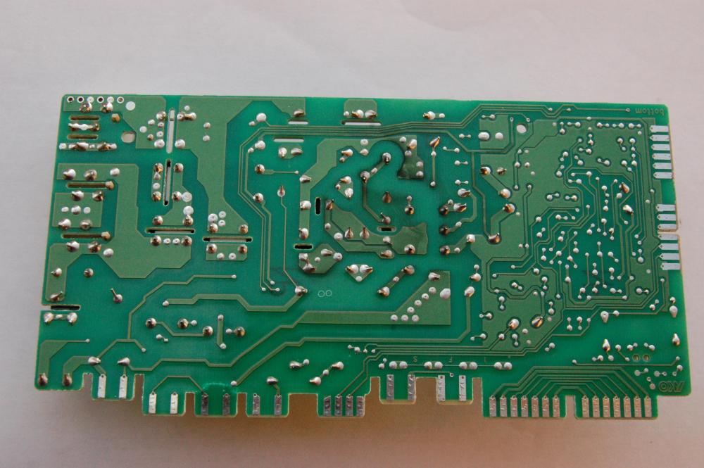

Pisquano0 Inserito: 11 ottobre 2021 Segnala Share Inserito: 11 ottobre 2021 La lavatrice come da titolo non si accende, azionando l'interruttore la 220 arriva alla scheda, ma non succede nulla, posso controllare qualcosa o cambio la scheda? Grazie Paolo Link al commento Condividi su altri siti More sharing options...
UABC80 Inserita: 12 ottobre 2021 Segnala Share Inserita: 12 ottobre 2021 Visivamente, sulla scheda si nota qualcosa di anomalo? In caso posta delle foto, fronte e retro Link al commento Condividi su altri siti More sharing options...
Pisquano0 Inserita: 12 ottobre 2021 Autore Segnala Share Inserita: 12 ottobre 2021 Nella scheda non si nota nulla di anomalo foto fronte retro Link al commento Condividi su altri siti More sharing options...
fisica Inserita: 12 ottobre 2021 Segnala Share Inserita: 12 ottobre 2021 una ripassata alle saldature del trasformatore sarebbe da dare. Inoltre una bella pulizia ai contatti dei pettini e ai faston soprattutto j2 j4 e j18, giusto per star tranquilli Link al commento Condividi su altri siti More sharing options...
Pisquano0 Inserita: 12 ottobre 2021 Autore Segnala Share Inserita: 12 ottobre 2021 12 ore fa, Pisquano0 ha scritto: Nella scheda non si nota nulla di anomalo foto fronte retro Provata sul banco, in uscita da D 15 ci sono -6,5 V e su D 16 -16,5 V. Appena possibile la rimonto e faccio sapere. Grazie Paolo 12 ore fa, Pisquano0 ha scritto: Nella scheda non si nota nulla di anomalo foto fronte retro Link al commento Condividi su altri siti More sharing options...
