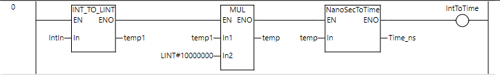

Vindro Inserito: 12 ottobre 2021 Segnala Inserito: 12 ottobre 2021 Buongiorno. Ho un PLC Omron programmato tramite Sysmac Studio e mi serve impostare dei tempi da un pannello operatore ( sempre Omron ) in modo da renderli configurabili. In parole povere il parametro PT di questi temporizzatori TON deve essere impostato dal pannello operatore tramite una variabile D. C'è un modo per rendere fattibile questo ?
leleviola Inserita: 12 ottobre 2021 Segnala Inserita: 12 ottobre 2021 Definisci un campo numerico riferito alla variabile D su cui definisci il tempo del temporizzatore, c'è forse qualcosa che non riesci a impostareforse? non è che come nei PLC della serie Omron CJ la variabile va definita in BCD
Vindro Inserita: 12 ottobre 2021 Autore Segnala Inserita: 12 ottobre 2021 Ci ho già pensato naturalmente, però non va bene. Il parametro PT del temporizzatore TON/TOF è di tipo TIME e questo tipo sul pannello operatore non esiste. Inoltre, sul PLC non c'è modo di convertire nè un BIN nè un BCD nel tipo TIME e non va bene nemmeno passare un numero direttamente come parametro, in quanto questo viene visto come un INT. Insomma, credo che ci sia un modo per fare questo senza creare un proprio timer ma è diverso da come si faceva in CX-Programmer ...
Ctec Inserita: 12 ottobre 2021 Segnala Inserita: 12 ottobre 2021 Se il pannello non gestisce le variabili TIME, puoi passare comunque un LINT tramite un'area D, convertendola da ns (nanosecondi). in Time Io mi son fatto una funzione IntToTime apposita per passare da display una INT (una sola word), poi la converto in ns e poi converto questi in TIME: Il chiamante avrà una variabile temporanea di passaggio (nell'esempio TimeNastro) usata in questo modo:
leleviola Inserita: 12 ottobre 2021 Segnala Inserita: 12 ottobre 2021 non ho avuto occasione di usare Sysmac Studio ma ammazza che menata con i Timer, io mi lamento degli impulsivi sul TIA e mi sa che ognuno ha le sua
Ctec Inserita: 12 ottobre 2021 Segnala Inserita: 12 ottobre 2021 No, Gabriele, è semplicissimo se hai un pannello che supporta i TIME, altrimenti devi semplicemente fare come ho detto. Fatto una volta, non ci pensi più.
