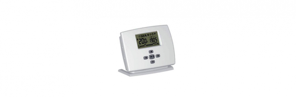

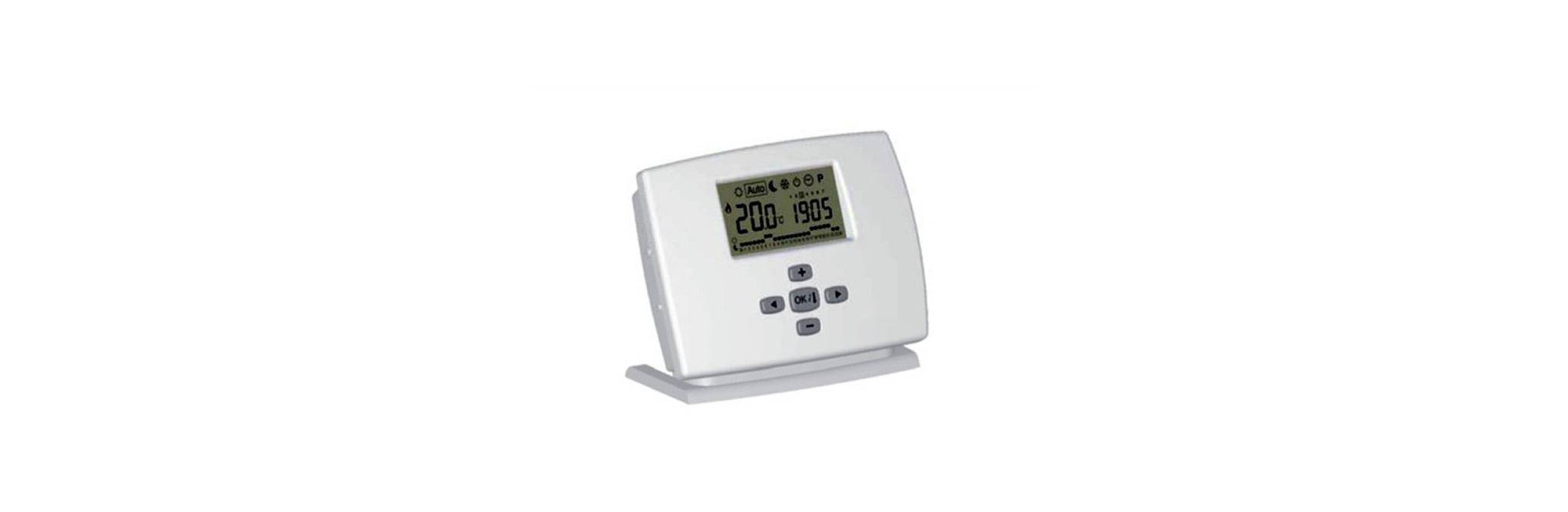

dennyza Inserito: 12 ottobre 2021 Segnala Share Inserito: 12 ottobre 2021 (modificato) Buonasera, ho il cronotermostato digitale settimanale Milux, l'altro ieri avevo 30 gradi in casa, eppure il cronotermostato è spento. Fino a questa primavera funzionava tutto perfettamente. Premetto che ho riscaldamento a pavimento, noto che nel vano dove ci sono le testine delle varie stanze quelle collegate al cronotermostato sono sempre alzate ( attive), richiamano sempre acqua calda. Anche con il cronotermostato spento su off rimangono aperte, per farle chiudere devo staccarlo dal muro (come se dovessi cambiare pile). Può essersi guastato? Ho provato a sostituire le pile e fare il reset di fabbrica ma niente. Modificato: 12 ottobre 2021 da dennyza Link al commento Condividi su altri siti More sharing options...
dennyza Inserita: 16 ottobre 2021 Autore Segnala Share Inserita: 16 ottobre 2021 Il 12/10/2021 alle 19:06 , dennyza ha scritto: Buonasera, ho il cronotermostato digitale settimanale Milux, l'altro ieri avevo 30 gradi in casa, eppure il cronotermostato è spento. Fino a questa primavera funzionava tutto perfettamensste. Premetto che ho riscaldamento a pavimento, noto che nel vano dove ci sono le testine delle varie stanze quelle collegate al cronotermostato sono sempre alzate ( attive), richiamano sempre acqua calda. Anche con il cronotermostato spento su off rimangono aperte, per farle chiudere devo staccarlo dal muro (come se dovessi cambiare pile). Può essersi guastato? Ho provato a sostituire le pile e fare il reset di fabbrica ma niente. Devo sostituire il termostato o ci sono altre soluzioni? Link al commento Condividi su altri siti More sharing options...
reka Inserita: 17 ottobre 2021 Segnala Share Inserita: 17 ottobre 2021 senti il clik del relè quando la temperatura passa il limite impostato sia in giù che in su? volendo puoi verificare il contatto con un tester ma da come descrivi sembra che si sia bloccato chiuso il relè Link al commento Condividi su altri siti More sharing options...
dennyza Inserita: 20 ottobre 2021 Autore Segnala Share Inserita: 20 ottobre 2021 Il 17/10/2021 alle 11:26 , reka ha scritto: senti il clik del relè quando la temperatura passa il limite impostato sia in giù che in su? volendo puoi verificare il contatto con un tester ma da come descrivi sembra che si sia bloccato chiuso il relè No, non si sente più il clic quando si accende la fiammella Link al commento Condividi su altri siti More sharing options...
dennyza Inserita: 14 novembre 2021 Autore Segnala Share Inserita: 14 novembre 2021 Risolto, ho sostituito il relè. Grazie Link al commento Condividi su altri siti More sharing options...
