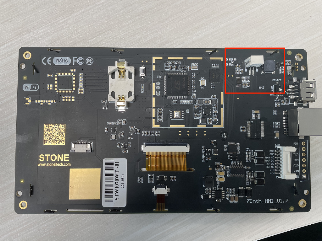

Forse qualcuno sa cosa dovrebbe essere usato per questo altoparlante esterno?
Anika Laughary
Forse qualcuno sa cosa dovrebbe essere usato per questo altoparlante esterno?
ma che roba è? almeno fornire le indicazioni precise del device, altrimenti diventa un quiz a premi
se è un mini pc allora forse uno speakerino da 0.5W potrebbe andar bene, se non ci hanno messo nulla in fabbrica potrebbe anche non essere usato proprio dal software quindi collegarci qualcosa è inutile
per economia di scala molto spesso è più conveniente disattivare via software dispositivi della scheda che non servono piuttosto che toglierli fisicamente
Sul connettore non vedo alcuna indicazione.
Senza riferimenti è impossibile rispondere, potrebbe anche non andarci nulla, o non essere proprio configurato.
La domanda è da Quiz televisivo...
A cosa serve quella scheda ?
Non ha un manuale di installazione ?
Sul connettore non vedo alcuna indicazione.
Senza riferimenti è impossibile rispondere, potrebbe anche non andarci nulla, o non essere proprio configurato.
La domanda è da Quiz televisivo...
A cosa serve quella scheda ?
Non ha un manuale di installazione ?
Stando al datasheet , ci si può collegare o un buzzer (liquidato con un laconico "support") o un altoparlante da 8 ohm 2W o 4 ohm 3W per riprodurre files .WAV .
Ciao, Ale.
Quel modello STWI070WT-01 non c'è sul sito. Una ricerca non ha portato a nessun risultato.
Per il modello modello STVI070WT-01 (no wireless) è indicata una Audio Port ma senza specifiche particolari.
Se ci metti un comune altoparlantino da max 1W e 8ohm di impedenza, dovrebbe andare.
Il Guargua mi ha battuto, l'ha trovato. E c'è scritto :
