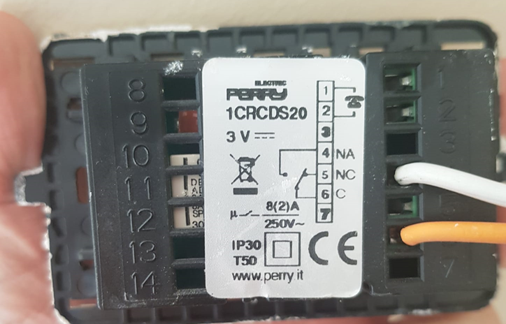

. installazione nuovo cronotermostato
Ciao a tutti, chiedo aiuto ad installare un nuovo cronotermostato in seguito alla morte improvvisa del mio vecchio perry di cui allego una foto
Ora, questo è il retro del perry
e questo è il retro del nuovo termostato...
WhatsApp Image 2021-10-13 at 11.18.04.jpeg
Il nuovo, oltre ai contatti NO e COM, ai quali devi collegare i tuoi due fili, bianco e giallo, ha un ingresso di alimentazione a 220 volt, perché ha la funzionalità smart, o Wifi, suppongo.
Va alimentato a 220 volt usando altri due fili separati, senza collegare nulla tra la caldaia e la 220 volt diretta.
Modificato: da patatino59
1 ora fa, patatino59 ha scritto:
Il nuovo, oltre ai contatti NO e COM, ai quali devi collegare i tuoi due fili, bianco e giallo, ha un ingresso di alimentazione a 220 volt, perché ha la funzionalità smart, o Wifi, suppongo.
Va alimentato a 220 volt usando altri due fili separati, senza collegare nulla tra la caldaia e la 220 volt diretta.
Grazie mille.. quindi dovrò collegare i 2 fili della corrente... potresti chiarirmi questa frase?
"senza collegare nulla tra la caldaia e la 220 volt diretta"
cosa intendi?
Che i due fili , bianco e giallo , non devi collegarli su nessuna parte sotto tensione ,
Altrimenti ti salta la scheda in caldaia , ma solo COM  e N O .
1 ora fa, Stefano Dalmo ha scritto:
Che i due fili , bianco e giallo , non devi collegarli su nessuna parte sotto tensione ,
Altrimenti ti salta la scheda in caldaia , ma solo COM  e N O .
Grazie, certo io i 2 fili 220v li "recupero" da una presa 220v che c'è lì a fianco facendo un ponte... corretto?
Grazie, certo io i 2 fili 220v li "recupero" da una presa 220v che c'è lì a fianco facendo un ponte... corretto?
Altra cosa...
NO -> bianco
COM -> arancione
corretto?
3 ore fa, Nhio ha scritto:
NO -> bianco
COM -> arancione
corretto?
Bianco e arancione li puoi collegare indifferentemente.
Anche se li inverti si chiudono e la caldaia parte lo stesso.
Grazie siete stati molto gentili come sempre! 🙂
Grazie a te per aver condiviso la tua esperienza .
  • 1 month later...
Il regolamento vieta di accodarsi , quindi apri sempre una tua discussione ,
Tuttavia in gia tutta straordinaria ti rispondo .
In questo termostato non è presente N C
 È utilizzabile solo N O  e  Comune. E  sono contatti puliti .   Non ci sono collegamenti interni tra  questi  e L NN. .
Se hai altre domande apri una tua discussione .
  • Stefano Dalmo locked this discussione
Ospite
