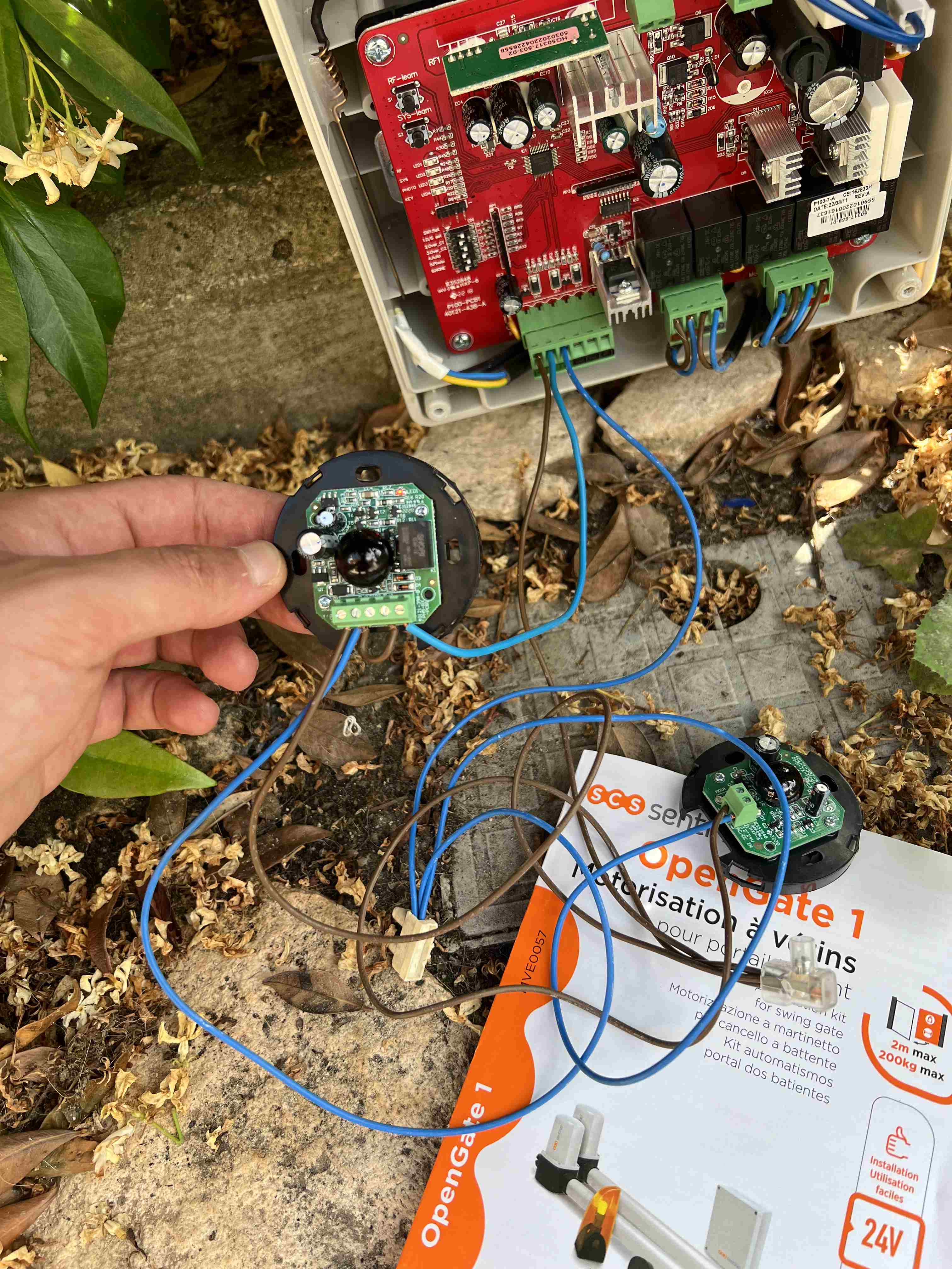

Ema8 Inserito: 13 ottobre 2021 Segnala Share Inserito: 13 ottobre 2021 Buongiorno a tutti, ho montato una motorizzazione SCS Sentinel OneGate1... Non riesco a far funzionare le fotocellule sempre della SCS Sentinel PhotoGate AAM0036. Come intuisco dallo schema... nella RX va fatto un ponticello fra - (2) e NC (4) ??? c'ho provato ma non bloccano il cancello anche se fanno il classico rumore di attacco e stacco quando si passa la mano davanti. qualcuno che le collegate può dirmi i collegamenti che ha fatto ??? Molte grazie. Link al commento Condividi su altri siti More sharing options...
ROBY 73 Inserita: 13 ottobre 2021 Segnala Share Inserita: 13 ottobre 2021 (modificato) Ciao Ema8, 8 ore fa, Ema8 ha scritto: Come intuisco dallo schema... nella RX va fatto un ponticello fra - (2) e NC (4) ??? Diciamo che da un punto di vista logico di cablaggio il ponte andrebbe tra il morsetto 2- ed il 5 COM, ad ogni modo da un punto di vista funzionale, non cambia nulla. 8 ore fa, Ema8 ha scritto: c'ho provato ma non bloccano il cancello anche se fanno il classico rumore di attacco e stacco quando si passa la mano davanti. Probabilmente le fotocellule le hai collegate correttamente, però presumo che tu abbia lasciato l'ingresso disattivato attraverso il dip-switch 5 che è in teoria è rimasto in OFF, spostalo in ON, (togli tensione alla centrale prima, qualche centrale non riconosce le variazioni delle impostazioni se non le fai in tensione), guarda bene il manuale a pag. 10 del pdf: https://www.scs-sentinel.com/public/files/manuals/6307/motorisation+scs+1+4+telecommandes+scs+1+family-manual-6307_es.15826214513405.pdf https://www.scs-sentinel.com/public/files/manuals/6272/photocellules+portail+24v+24v-manual-6272_fr.16149532016439.pdf Facci sapere i risultati Modificato: 13 ottobre 2021 da ROBY 73 Link al commento Condividi su altri siti More sharing options...
Federico123456789 Inserita: 10 giugno Segnala Share Inserita: 10 giugno Salve buon pomeriggio, vorrei sapere come è stato risolto il problema delle fotocellule non funzionanti. Io ho rifatto tutto il cablaggio , ho messo il dip switch 5 su ON ma niente, c’è qualche problema in quanto quando interrompo il circuito delle fotocellule passando la mani avanti non si accende il led 3 della scheda che indica appunto o fotocellule disallineate o un oggetto davanti le fotocellule. Mi sapreste aiutare? Ho il dubbio che la scheda non funzioni altrimenti è inspiegabile… Link al commento Condividi su altri siti More sharing options...
Livio Migliaresi Inserita: 10 giugno Segnala Share Inserita: 10 giugno @Federico123456789 Ti sei accodato ad una vecchia discussione. Sei pregato di aprire una propria discussione, magari riportando il link di questa se pensi possa esserti utile. -discussione chiusa- Link al commento Condividi su altri siti More sharing options...
