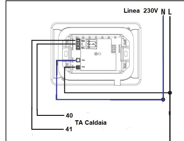

Configurazione del termostato CAME TH700 con caldaia IMERGAS Integra extra 24KW
Buonasera, ho acquistato un termostato CAME TH700 ho seguito le istruzioni x l’installazione ma non riesco a fare comandare in accensione la mia caldaia IMERGAS INTEGRA EXTRA 24KW.
Vorrei sapere se è possibile comandare con questo termostato la caldaia che ho sopracitato, ed eventualmente come devo collegare i cavi che danno il consenso per accendere la caldaia.
ringrazio anticipatamente per la vostra eventuale risposta
Giuseppe
Non so come hai fatto i collegamenti , ma segui questa  procedura .
 In caso di utilizzo di un termostato ambiente  filare o wi fi ,
 il CAR deve
essere utilizzato escludendo la funzione di termoregolazione
climatica, ovvero impostandolo in modalità On/Off.
N.B.: nel caso venga inserito un termostato ambiente ai
morsetti 40 e 41 in alternativa al Comando Amico Remoto
le regolazioni di caldaia andranno fatte sul cruscotto di
caldaia.
Il collegamento tra il tuo termostato e  caldaia
È  40  41   caldaia  C  NA  termostato
Modificato: da Stefano Dalmo
Ciao AGiuseppe,
51 minuti fa, AGiuseppe ha scritto:
.........ed eventualmente come devo collegare i cavi che danno il consenso per accendere la caldaia.
Così:
1314645612_CollegamentoTermostatoconCaldaiaImmergas.jpg.8e35ceb33df4d0d040f186502db43f4f.jpg
(Clicca sopra l'immagine o aprila in un'altra finestra del monitor per ingrandirla)
Attenzione che non devi fare nessun ponte con la fase o il neutro verso i fili del TA della caldaia.
Ma tanto per capire, ce l'hai una linea a 230V per alimentare il cronotermostato nella scatola?
Modificato: da ROBY 73
