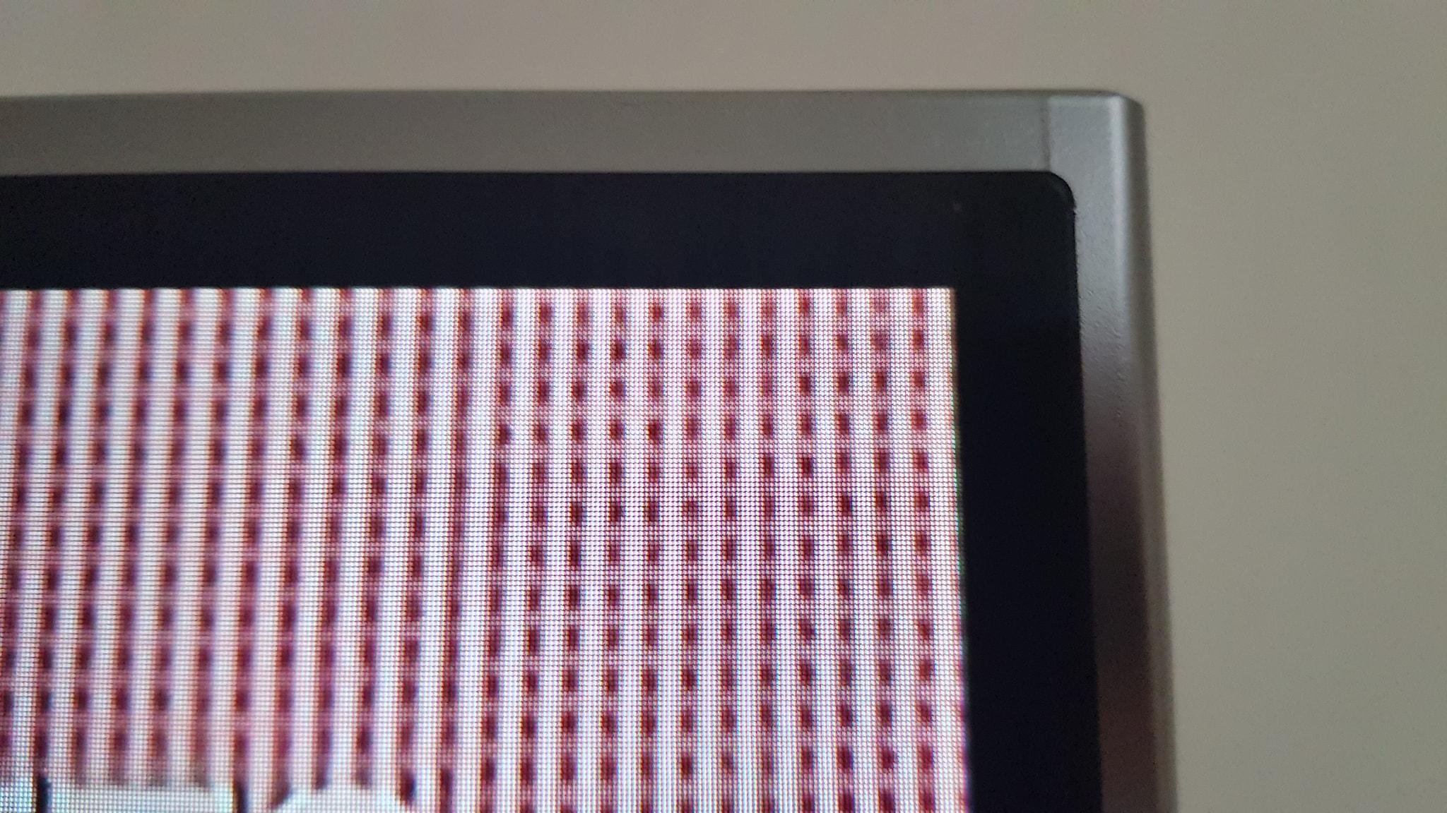

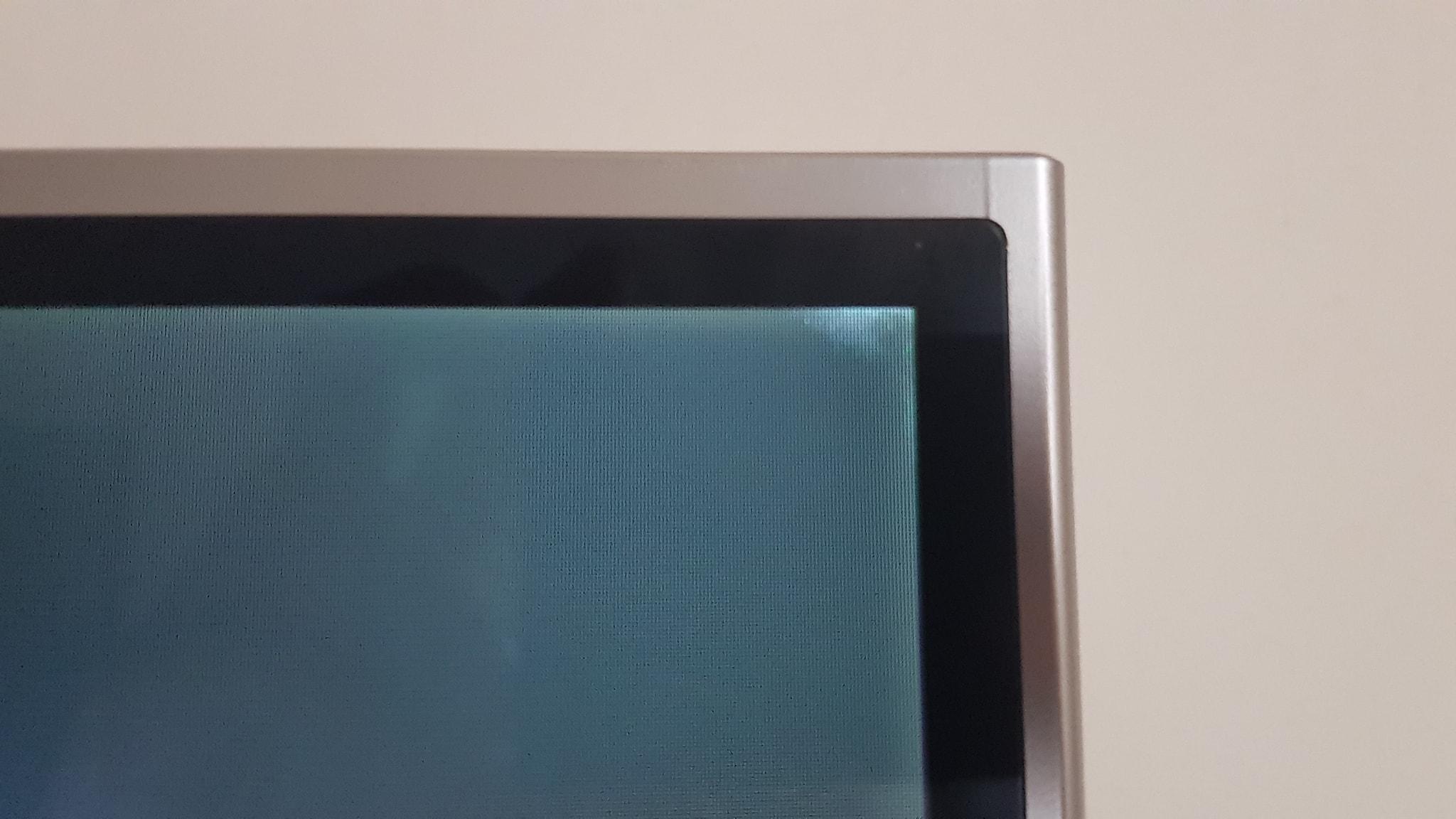

LG 55UH850V richiesta supporto
Ciao a tutti.
Sono un appassionato si elettronica varia e dunque non un tecnico (sono un ingegnere civile e quindi mi occupo di ben altro).
Sul mio TV lg 55uh850v ho questo problema. Nell'angolo in alto a destra ho una piccola zona con una sorta di pixel fantasma/bianco illuminato (1a foto) (hot pixel) con alcuni pixel secondari bloccati sul verde. Questa zona bianca in foto compare se uso un phon per capelli per scaldare per qualche secondo. Poi il tutto ricompare alla successiva accensione della tv. Questo non si nota nell'uso quotidiano della tv (con immagini normali come seconda foto), ma solo su schermo nero.
Sembra che ci sia un errore sul sistema di retroilluminazione.
Posso fare qualcosa? Grazie
Secondo me è il pannello e non ci si può far niente.
Riccardo Ottaviucci
anche per me
Grazie mille per le risposte! Ovviamente volevo dire che utilizzando il phon per riscaldare un pò (sul "vetro" esterno, senza smontare nulla", la "macchia" scompare. Per poi ricomparire dopo spegnimento ed accensione dopo un po' di riposo.
Io penso che sia il pannello leggermente sfogliato nello spigolo in alto.
Purtroppo mi pesa per questa "piccola cosa" andare in assistenza, tra l'altro senza garanzia..
Riccardo Ottaviucci
potrebbe esserci aria tra i fogli dei vari filtri,ma in ogni caso occorre spannellare e il rischio di danneggiare definitivamente un pannello così grande è elevatissimo
Grazie mille per le risposte! per ora penso di tenerlo così. Volevo solo capire se ci fosse qualche soluzione tampone, ma già ero poco fiducioso.
