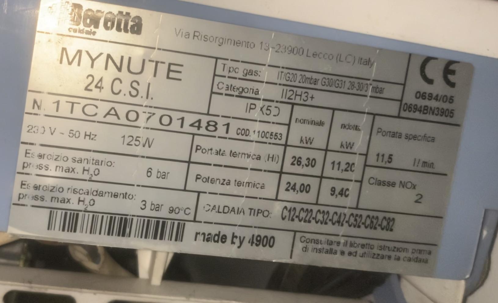

modesto93 Inserito: 14 ottobre 2021 Segnala Share Inserito: 14 ottobre 2021 Buongiorno, vi espongo il mio problema. Ho questa caldaia di cui lascio in allegato anche l’etichetta, che in vari momenti della giornata va in blocco con il LED rosso. Va ogni volta spenta e riaccesa. Non avendo il display identificare il problema è davvero complicato… Qualcuno può darmi una mano? Link al commento Condividi su altri siti More sharing options...
modesto93 Inserita: 14 ottobre 2021 Autore Segnala Share Inserita: 14 ottobre 2021 Nessuno? Link al commento Condividi su altri siti More sharing options...
Alessio Menditto Inserita: 14 ottobre 2021 Segnala Share Inserita: 14 ottobre 2021 Modesto devi portare pazienza, i solleciti non servono e sono vietati, vedrai che se qualcuno può aiutarti lo farà come facciamo sempre. Link al commento Condividi su altri siti More sharing options...
Stefano Dalmo Inserita: 14 ottobre 2021 Segnala Share Inserita: 14 ottobre 2021 Purtroppo è veramente complicato senza un guasto presente . Al limite apri il mantello e esterno , fai una serie di accensioni e stando con occhi e orecchie puntate , nota cosa succede prima che si presenti il blocco . Link al commento Condividi su altri siti More sharing options...
modesto93 Inserita: 15 ottobre 2021 Autore Segnala Share Inserita: 15 ottobre 2021 In realtà avevo visto che molti consigliano la sonda o il modulo accensione ho letto parecchie discussioni però magari cercavo un parere un po’ più specifico e se provo direttamente a sostituire i due componenti. Link al commento Condividi su altri siti More sharing options...
modesto93 Inserita: 16 ottobre 2021 Autore Segnala Share Inserita: 16 ottobre 2021 Non è giunto nessun aiuto... Lunedì provo ad ordinare li modulo accensione se non va faccio il reso. Ultima prova prima di cambiarla anche perché per fare l’acqua calda va via un po’ più di tempo rispetto a quando è stata comprata.. Link al commento Condividi su altri siti More sharing options...
reka Inserita: 16 ottobre 2021 Segnala Share Inserita: 16 ottobre 2021 perchè il modulo accensione? quando la riavvii fa fatica? comunque non c'è il display ma sul manuale dice sicuramente i due o tre motivi del blocco con led rosso fisso. Link al commento Condividi su altri siti More sharing options...
modesto93 Inserita: 16 ottobre 2021 Autore Segnala Share Inserita: 16 ottobre 2021 No quando la riavvio va bene, ma dicono possa essere quella perché controlla la fiamma o qualcosa del genere.. Link al commento Condividi su altri siti More sharing options...
