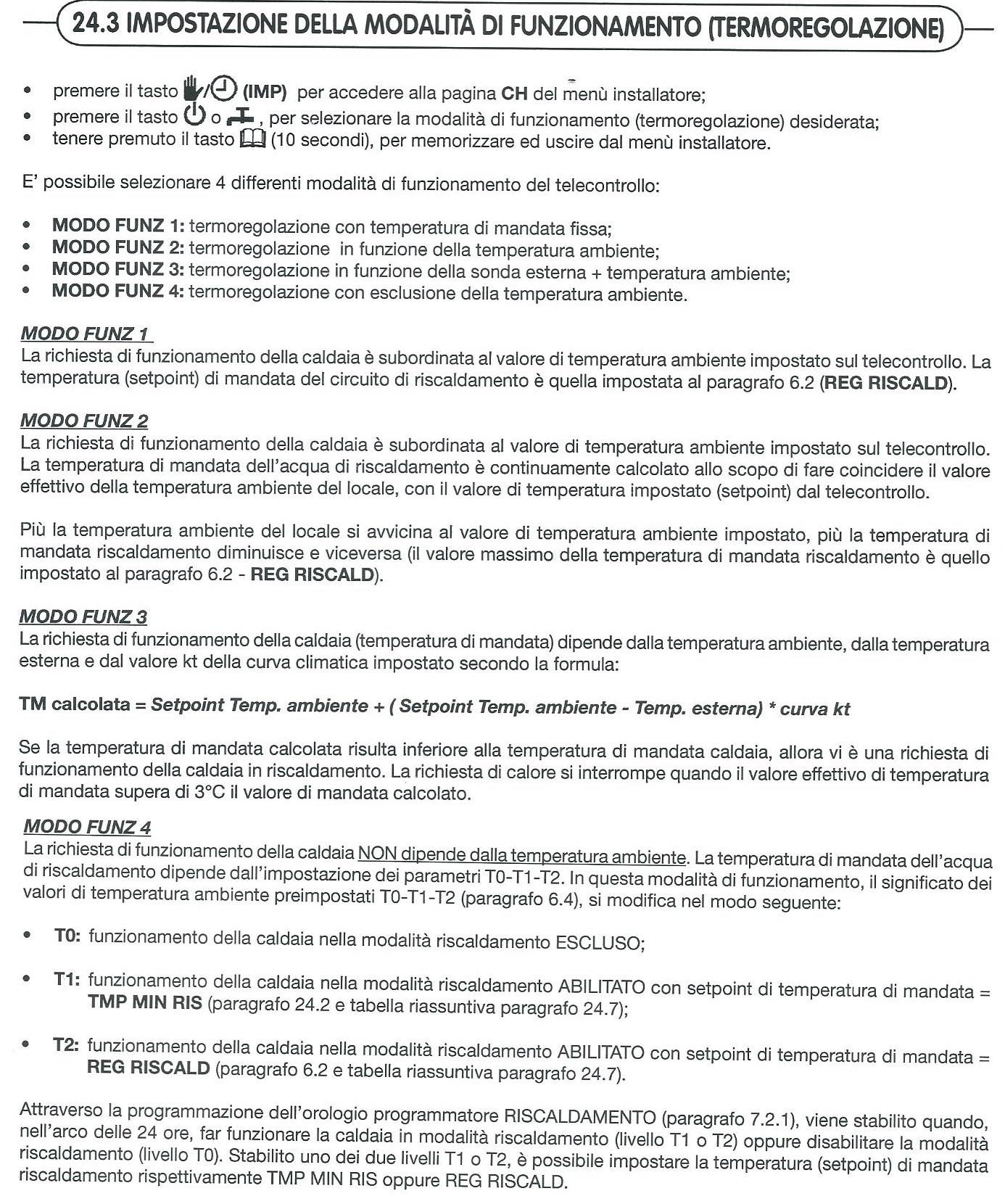

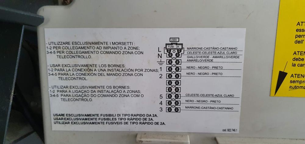

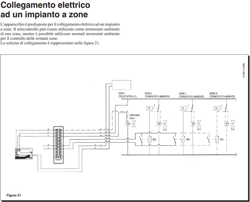

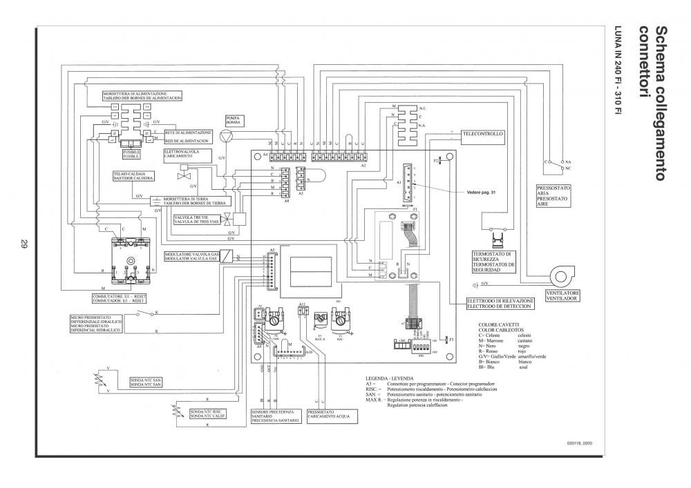

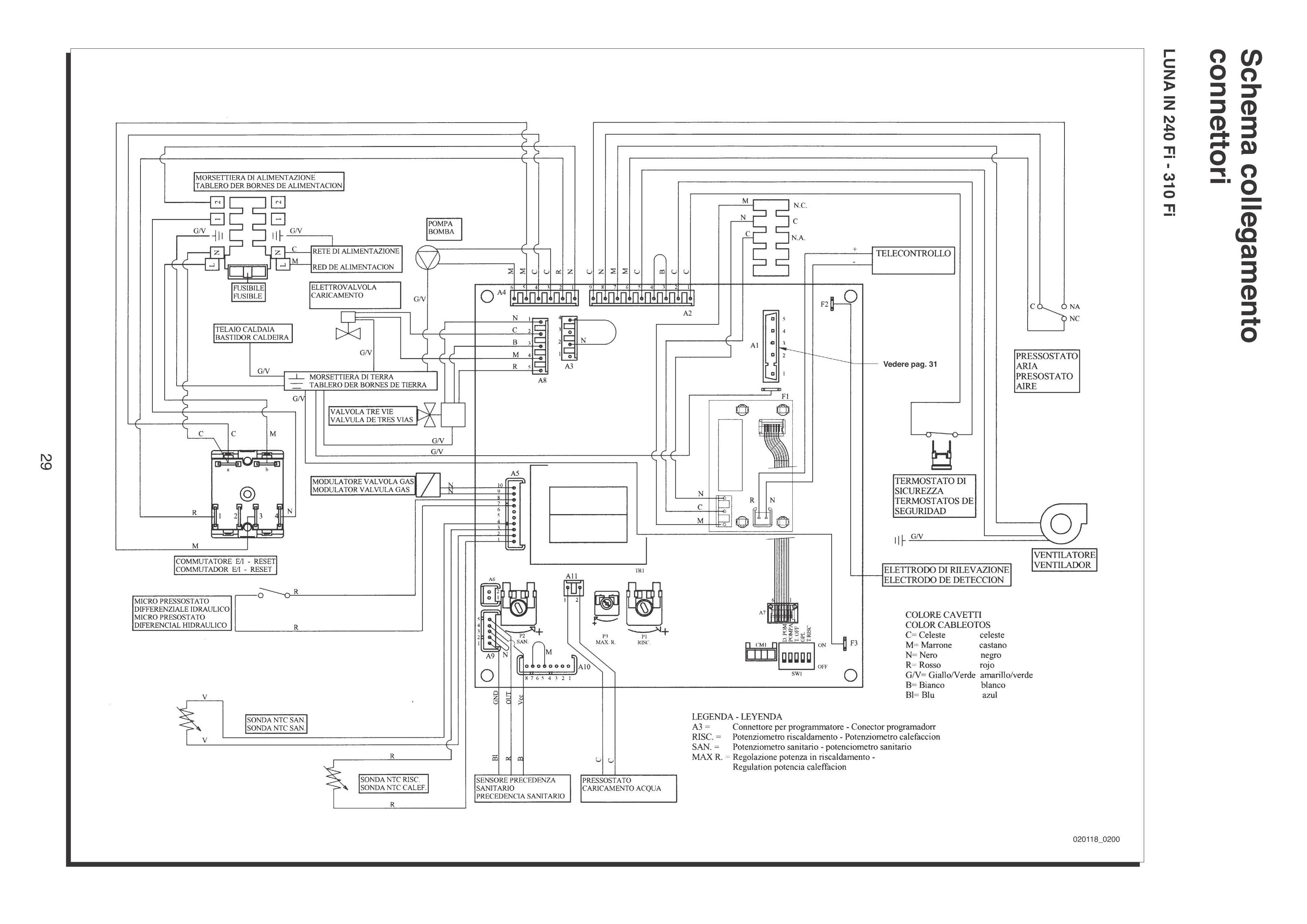

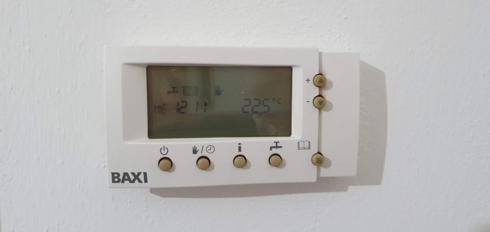

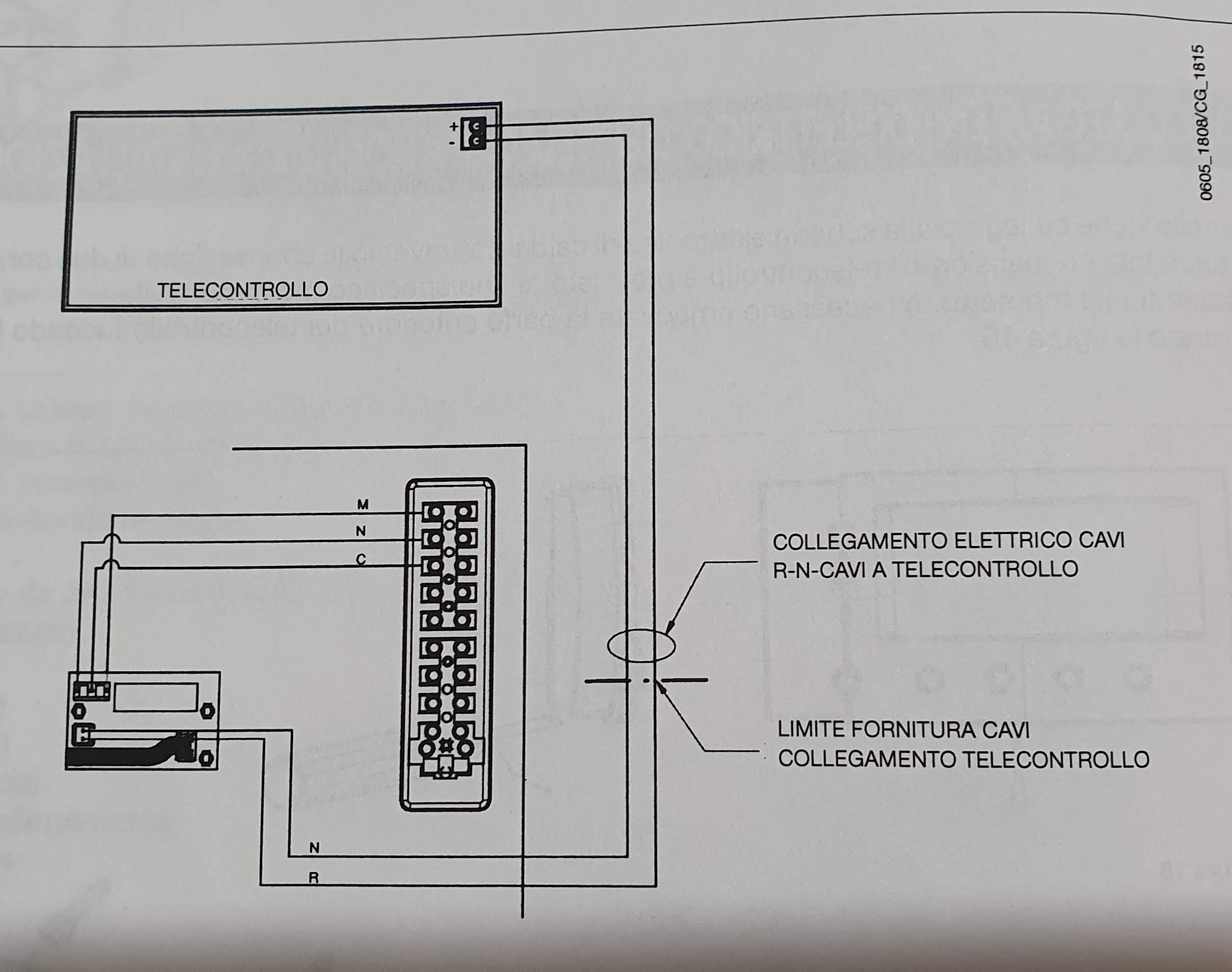

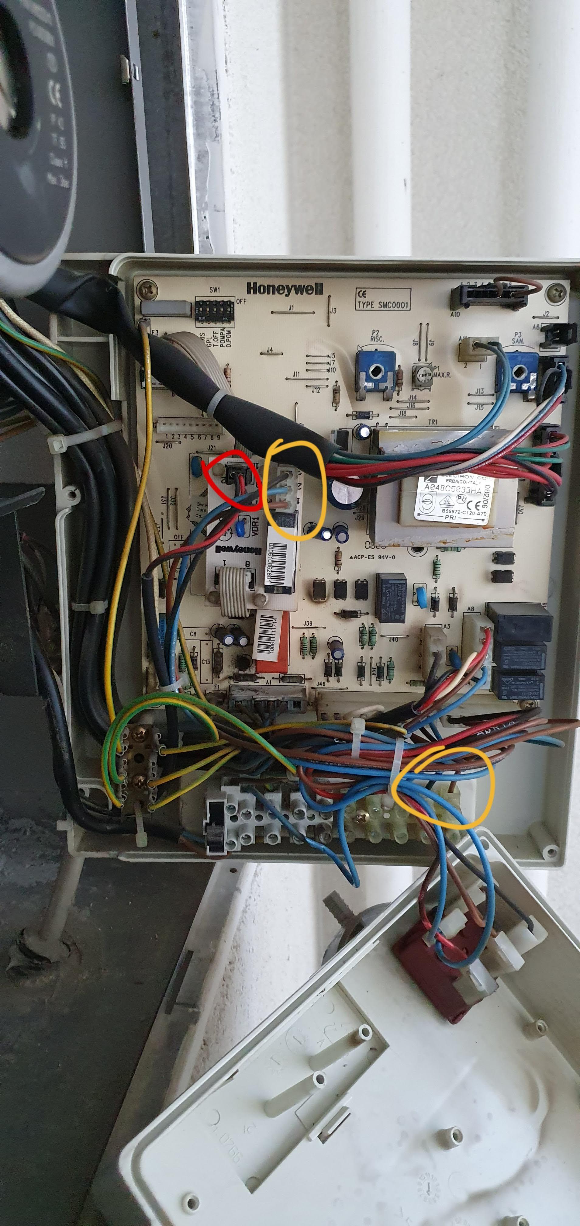

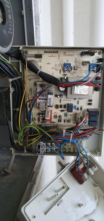

mario.bonasoro Inserito: 14 ottobre 2021 Segnala Share Inserito: 14 ottobre 2021 Salve a tutti, ho visto che l'argomento è già stato trattato su questo forum altre volte ma ancora non mi è chiaro e le immagini degli schemi nelle discussioni non sono più accessibili. Ho una caldaia esterna Baxi Luna In 240 fi con "telecontrollo" (così lo chiama il manuale) all'interno dell'appartamento che dovrebbe comunicare tramite bus con la caldaia e controlla sia acqua sanitaria che riscaldamento (oltre a fornire i codici di errore in caso di problemi). Vorrei metterci un termostato connesso per potrer controllare la caldaia più agevolmente e anche quando sono fuori casa. Ho provato a guardare sul sito della Baxi ma i suoi temostati connessi sembrano andar bene sui nuovi modelli ma non c'è la compatibilità con questa mia vecchia caldaia. Da quello che ho capito non posso sostituire il suo termostato (telecontrollo) perché altrimenti perderei il controllo sull'acqua sanitaria (o non funzionerebbe proprio la caldaia). Quindi ne vorrei aggiungerne un altro (tipo neatmo o simili) ma devo capire bene dove collegarlo. Questo è il "telecontrollo" originale con i due cavetti che vanno alla scheda nella caldaia Questo è lo schema dell'impianto Sulla "scatola" che contiene la "scheda" c'è questa "targa" Ho fatto anche una foto dentro Nel cerchio rosso è dove finiscono i due collegamenti del telecontrollo/termostato che ho dentro casa e li vicino partono 3 fili che arrivano alla morsettiera in basso (i due cerchi gialli). Leggendo la targa che ho fotografato sulla morsettiera in basso, oltre a un fusubile da 2A i primi 3 morsetti sono per fase, neutro e messa a terra. 1-2 li indica per il collegamento elettrico ad un impianto a zone (che ovviamente non ho) e 3-4-5 per il collegamento comando a zona tramite telecontrollo. Questi 3-4-5 sono quelli del cerchio giallo e guardando lo schema elettrico li indica come come contatti puliti NA-C-NC, Sul manuale c'è anche uno schema per il collegamento elettrico ad un impianto a zone, questo Io non ho un impianto a zone, ma un'unica zona. Altrove mi hanno detto che basta disabilitare nel vecchio telecontrollo/termostato la funzione di riscaldamento e collegare il nuovo termostato ai morsetti 1-2 (è indifferente quale dei cavi va poi collegato a C e NA sui morsetti del termostato). Basta davvero questo? Nella mia ignoranza, vedendo dei contatti puliti nei morsetti 3-4-5 pensavo bastasse collegare li il nuovo termostasto. Ultima dubbio, una volta correttamente collegato come devo andare a impostare il funzionamenteo della caldaia (dal vecchio telecontrollo)? ok che disabilito la funzione di riscaldamento ma la caldaia ha diverse termoregolazioni. Mi basta lasciarlo impostato nella funz 1 o devo impostarlo nella funz 4?: Grazie a chi mi saprà aiutare. Link al commento Condividi su altri siti More sharing options...
Stefano Dalmo Inserita: 14 ottobre 2021 Segnala Share Inserita: 14 ottobre 2021 (modificato) 1 ora fa, mario.bonasoro ha scritto: e basta disabilitare nel vecchio telecontrollo/termostato la funzione di riscaldamento e collegare il nuovo termostato ai morsetti 1-2 (è indifferente quale dei cavi va poi collegato a C e NA sui morsetti del termostato). Basta davvero questo? Si basta questo e nient’altro imposta. T O Per il riscaldamento Nel comando remoto Modificato: 14 ottobre 2021 da Stefano Dalmo Link al commento Condividi su altri siti More sharing options...
mario.bonasoro Inserita: 14 ottobre 2021 Autore Segnala Share Inserita: 14 ottobre 2021 3 ore fa, Stefano Dalmo ha scritto: Si basta questo e nient’altro imposta. T O Per il riscaldamento Nel comando remoto grazie per la risposta, quindi se provo a ponticellare 1-2 dovrebbe partire senza problemi. domani provo e poi penso a quale termostato wifi comprare Link al commento Condividi su altri siti More sharing options...
cesarebattisti999 Inserita: 13 dicembre 2021 Segnala Share Inserita: 13 dicembre 2021 Il 14/10/2021 alle 23:44 , mario.bonasoro ha scritto: grazie per la risposta, quindi se provo a ponticellare 1-2 dovrebbe partire senza problemi. domani provo e poi penso a quale termostato wifi comprare Puoi dire se poi ti funziona? Link al commento Condividi su altri siti More sharing options...
sgrinzo Inserita: 18 febbraio 2022 Segnala Share Inserita: 18 febbraio 2022 Immagino che ci sia riuscito, in quanto non ha più risposto 😅 proverò a seguire le sue stesse indicazioni, ho un tado, se ci riesco vi faccio sapere Link al commento Condividi su altri siti More sharing options...
Bettin Inserita: 2 marzo 2022 Segnala Share Inserita: 2 marzo 2022 Io ho seguito le istruzioni e ho collegato il NetAtmo. Funziona senza problemi. Aggiungo che non è necessario impostare nulla di diverso sulla termoregolazione della caldaia. Basta lasciare il funzionamento 1. In questo modo si decide la temperatura di mandata sul vecchio pannello e l'accensione viene comandata dal termostato intelligente. Per evitare che il vecchio termostato avvii la caldaia, essendo collegato in parallelo, è sufficiente impostare le tre temperature di funzionamento a livelli più bassi di quelle che usa il nuovo termostato. Io ad esempio ho impostato T0, T1 e T2 a 10 gradi. Link al commento Condividi su altri siti More sharing options...
cricu75 Inserita: 9 aprile 2022 Segnala Share Inserita: 9 aprile 2022 Il 2/3/2022 alle 17:27 , Bettin ha scritto: Io ho seguito le istruzioni e ho collegato il NetAtmo. Funziona senza problemi. Aggiungo che non è necessario impostare nulla di diverso sulla termoregolazione della caldaia. Basta lasciare il funzionamento 1. In questo modo si decide la temperatura di mandata sul vecchio pannello e l'accensione viene comandata dal termostato intelligente. Per evitare che il vecchio termostato avvii la caldaia, essendo collegato in parallelo, è sufficiente impostare le tre temperature di funzionamento a livelli più bassi di quelle che usa il nuovo termostato. Io ad esempio ho impostato T0, T1 e T2 a 10 gradi. ciao ho la tua stessa caldaia cioè la baxi luna 240 fi e il Netatmo ma non riesco a farlo funzionare mi sapresti dare qualche dritta Link al commento Condividi su altri siti More sharing options...
Alessio Menditto Inserita: 9 aprile 2022 Segnala Share Inserita: 9 aprile 2022 Cricu per favore apri una nuova discussione, eventualmente linka questa e se vuoi manda un messaggio a Bettin, vedrai che sarà contento di rispondere nella tua. Link al commento Condividi su altri siti More sharing options...
