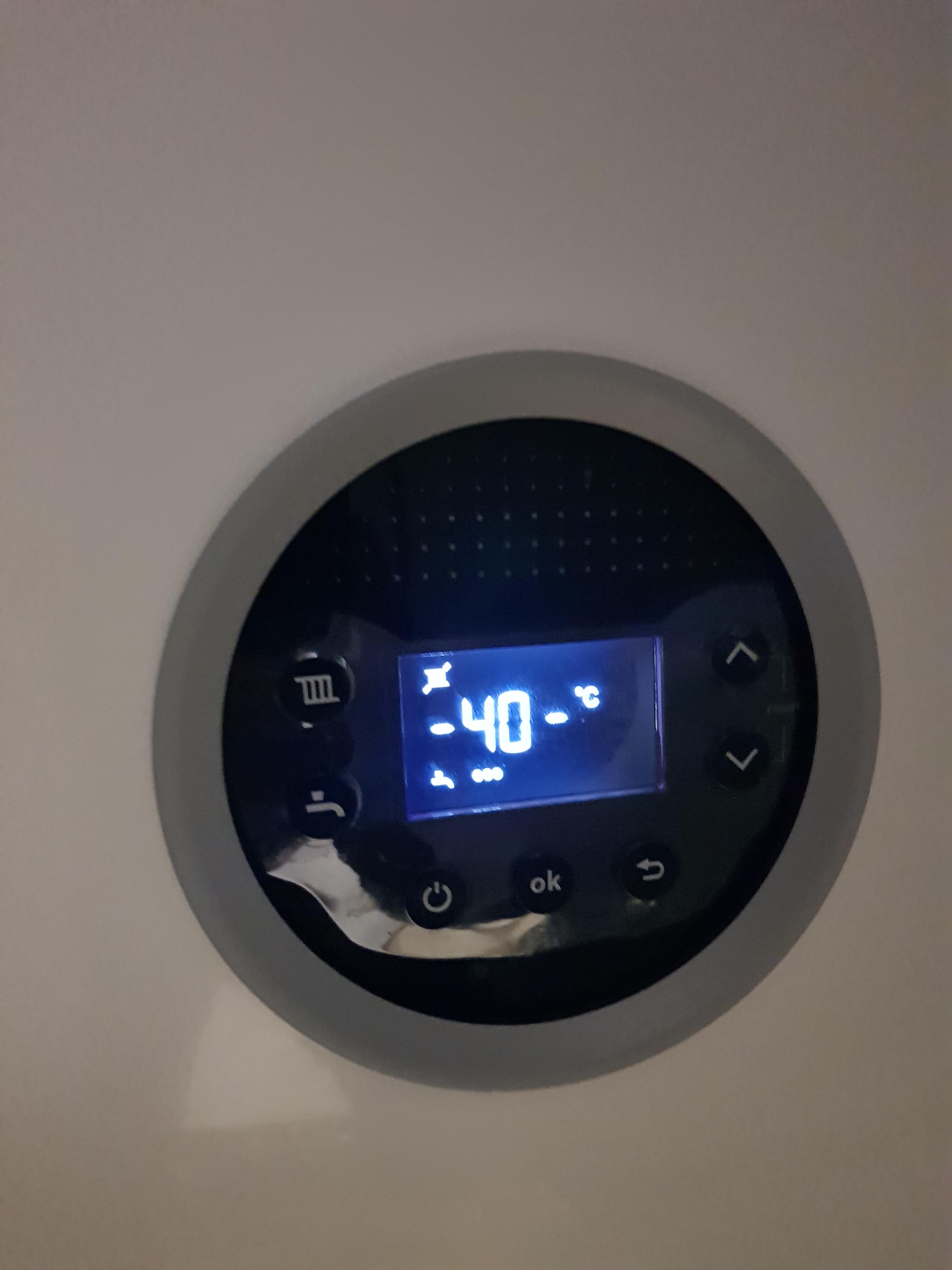

Raffaele87 Inserito: 14 ottobre 2021 Segnala Share Inserito: 14 ottobre 2021 Salve oggi ho toccato dei tasti sul cronotermostato e mi esce una temperata tra due trattini così -40-( provando ad alzare e ad abbassare ho notato che va da un minimo di 30 ad massimo di 82) come faccio a ripristinare? Grazie Link al commento Condividi su altri siti More sharing options...
bennycarbone Inserita: 16 novembre 2023 Segnala Share Inserita: 16 novembre 2023 Succede anche a me dopo aver azionato i termosifoni con funzione manuale. Non compare più la temperatura dell'acqua calda cosa devo fare è normale. Qualcuno può rispondere. Grazie Link al commento Condividi su altri siti More sharing options...
Fulvio Persano Inserita: 16 novembre 2023 Segnala Share Inserita: 16 novembre 2023 Ciao bennycarbone. Non essendo, tu, un utente novello, dovresti sapere che non è permesso accodarsi a discussioni di altri utenti. Apri sempre una discussione solo tua. Link al commento Condividi su altri siti More sharing options...
