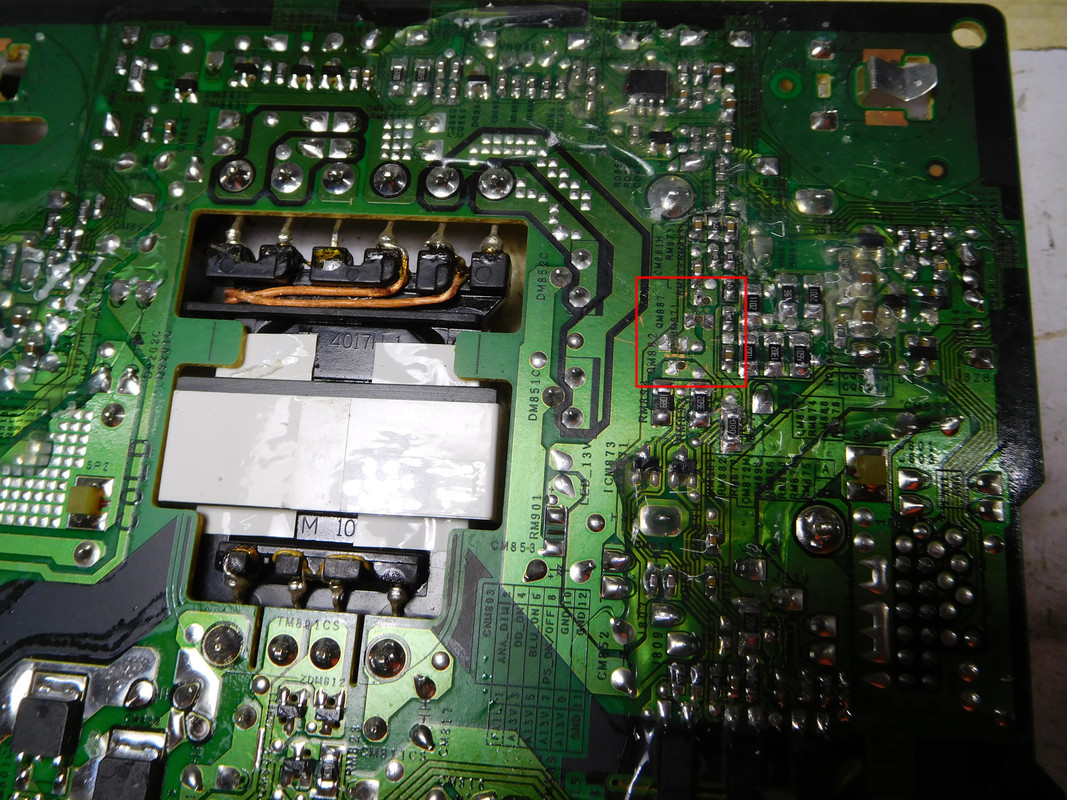

spippolone Inserito: 14 ottobre 2021 Segnala Share Inserito: 14 ottobre 2021 Ciao a tutti Lampeggio led continuo e non si accende.. vedo che non risulta contemplata la sigla nel forum.. nessun guasto a questo modello ?? Grazie Link al commento Condividi su altri siti More sharing options...
spippolone Inserita: 24 ottobre 2021 Autore Segnala Share Inserita: 24 ottobre 2021 Mi sono deciso a aprirlo.. questi sono quelli senza viti... la tensione di standy by oscilla fra i 7.5 e i 12.5 a main staccata o a main attaccata uguale, il led lampeggia all'infinito lampo breve 0.5 sec poi pausa 1 sec poi lampo 0.5 sec.. con la main staccata il pannello lampeggia con lo stesso ritmo.. con la retroilluminazione staccata comunque non si accende.. In vostra fiduciosa attesa.. Link al commento Condividi su altri siti More sharing options...
spippolone Inserita: 30 ottobre 2021 Autore Segnala Share Inserita: 30 ottobre 2021 Mi Quoto.. la board di alimentazione è la BN44-00875A della quale non ho trovato lo schema.. c'era un dente di sega sulla tensione di stand-by .. ho visto che i due transistor che ho cerchiato di rosso sono scoppiati.. e li ho tolti.. senza schema non si fa molto bene.. qualcuno ha qualche dritta ?? In vostra fiduciosa attesa.. Link al commento Condividi su altri siti More sharing options...
