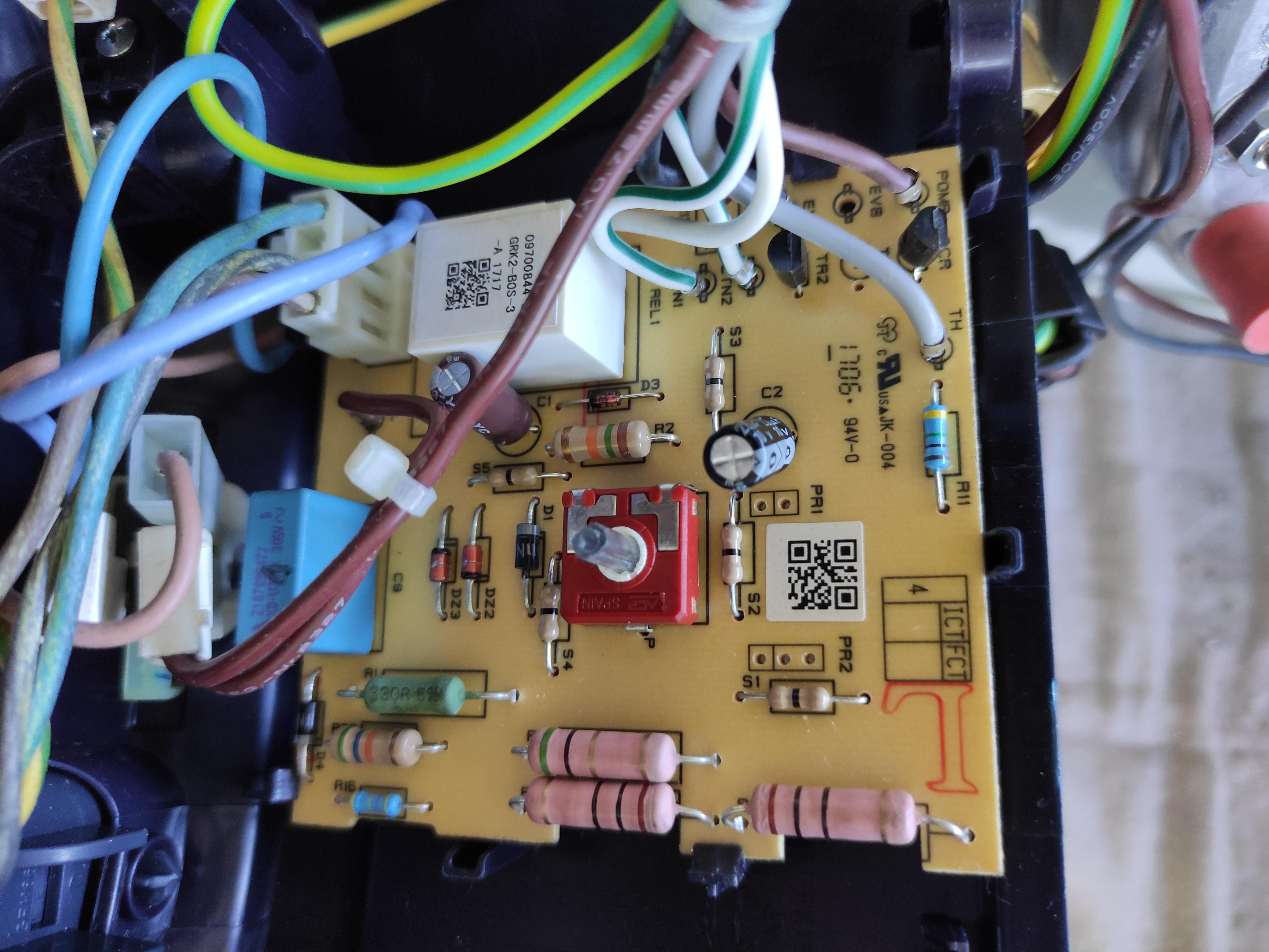

tistac Inserito: 15 ottobre 2021 Segnala Inserito: 15 ottobre 2021 Buongiorno a tutti, mi chiamo Claudio ed ho un problema con un ferro da stiro con caldaia e serbatoio che da anni ogni tanto smette buttare fuori il vapore. Non succedeva spesso, magari un paio di volte l'anno, poi lo spegnevi e anche senza fare niente quando lo andavi a riaccendere funzionava. In pratica sentivi l'elettrovalvola scattare ma il vapore non usciva. Adesso invece è diventata prassi e quindi l'ho smontato per pulire l'elettrovalvola. Tolto tutto il calcare ha continuato a fare uguale, lo accendi stiri bene per circa 15 minuti e poi niente vapore. Mi sono accorto che in realtà non è un problema di elettrovalvola ma bensì di caldaia che non si riempie, o meglio la pompa funziona ma non viene alimentata. Qualcuno può aiutarmi a capire come funziona? Grazie a tutti, Claudio
Stefano Dalmo Inserita: 15 ottobre 2021 Segnala Inserita: 15 ottobre 2021 Mostra una foto della scheda .
tistac Inserita: 15 ottobre 2021 Autore Segnala Inserita: 15 ottobre 2021 Grazie dell'interessamento, può andare bene?
Darlington Inserita: 15 ottobre 2021 Segnala Inserita: 15 ottobre 2021 (modificato) hai tolto il calcare anche dall'interno della caldaia oltre che dalla elettrovalvola ? quei ferri basano tutta la logica di funzionamento sulla temperatura della caldaia... se la leggono falsata (a causa del calcare ad esempio si scalda il corpo della caldaia ma non viene ceduto il calore all'acqua dato che il calcare è un isolante) funzionano male in teoria se la pompa non viene alimentata a causa della scheda guasta dovresti avere l'erronea indicazione di serbatoio vuoto (dato che si aspetta che entri acqua e di veder scendere la t del corpo caldaia ma l'acqua non entra) Modificato: 15 ottobre 2021 da Darlington
tistac Inserita: 15 ottobre 2021 Autore Segnala Inserita: 15 ottobre 2021 Grazie Darlington, ho pulito anche l'interno della caldaia, tolto tutti i pezzi di calcare in giro e pulito il filtro dell'elettrovalvola, chiaro che dentro non è color acciaio ma non c'è spessore di calcare. Ho notato che a ferro acceso quando distacco il filo della termica sotto la caldaia parte la pompa (quindi mi viene da pensare che la caldaia non raggiunge la temperatura che fa aprire la termica di conseguenza non fa partire la pompa). Ma ha quanti gradi apre quella termica?
tistac Inserita: 15 ottobre 2021 Autore Segnala Inserita: 15 ottobre 2021 1 ora fa, Darlington ha scritto: in teoria se la pompa non viene alimentata a causa della scheda guasta dovresti avere l'erronea indicazione di serbatoio vuoto (dato che si aspetta che entri acqua e di veder scendere la t del corpo caldaia ma l'acqua non entra) comunque non mi dà la spia della mancanza di acqua
Stefano Dalmo Inserita: 15 ottobre 2021 Segnala Inserita: 15 ottobre 2021 Vedi quel condensatore in poliestere azzurro , dovresti controllare la sua capacità se corrisponde ai dati di targa , altrimenti va sostituito . Se quando non emette più vapore , togli la spina e ricollegandola subito dopo riprende a funzionare , al 99 % è lui il responsabile.
tistac Inserita: 15 ottobre 2021 Autore Segnala Inserita: 15 ottobre 2021 42 minuti fa, Stefano Dalmo ha scritto: Vedi quel condensatore in poliestere azzurro , dovresti controllare la sua capacità se corrisponde ai dati di targa , altrimenti va sostituito . Se quando non emette più vapore , togli la spina e ricollegandola subito dopo riprende a funzionare , al 99 % è lui il responsabile. Grazie, avevo già letto in altri casi qui nel forum di quel condensatore, quindi già cambiato ma purtroppo senza buoni risultati. Però se quando smette di uscire il vapore io lo spengo e lo riaccendo subito lui non funziona, riprende a funzionare dopo diverse ore. Scusa non potrebbe essere dovuto al fatto che la caldaia non raggiunge più la sua temperatura oppure che quella termica sotto la caldaia non apre più il circuito come dovrebbe? Magari domani faccio 1 foto. Grazie di nuovo
Riccardo Ottaviucci Inserita: 15 ottobre 2021 Segnala Inserita: 15 ottobre 2021 è il termistore difettoso,mi è capitato qualche settimana fa. Occorre cambiare tutta la caldaia purtroppo. Prova a pulirlo dal calcare senza frantumarlo
Stefano Dalmo Inserita: 15 ottobre 2021 Segnala Inserita: 15 ottobre 2021 8 ore fa, tistac ha scritto: poi lo spegnevi e anche senza fare niente quando lo andavi a riaccendere funzionava 1 ora fa, Stefano Dalmo ha scritto: Se quando non emette più vapore , togli la spina e ricollegandola subito dopo riprende a funzionare , al 99 % è lui il responsabile. Di fatti ,visto che non era chiaro , il tempo di riaccensione ,dopo aver tirata la spina . Ho chiarito . Ma se lo avessi detto prima , che lo avevi già controllato , .... Quindi chiarita bene la dinamica , Quoto Riccardo , sensore ntc andato .
Stefano Dalmo Inserita: 15 ottobre 2021 Segnala Inserita: 15 ottobre 2021 Posso chiederti una cosa ? Come hai decalcificato la caldaia ? Con che cosa ? Se hai fatto con altro , prova con acido muriatico . Altra prova prima di sostituire eventualmente tutta la caldaia , Stacca il tubo del vapore dalla parte posteriore del ferro oppure dalla elettrovalvola e metti uno spezzone di tubicino per dirigere il getto di vapore lontano dalle parti elettriche , e fallo funzionare attraverso il pulsante come se stessi stirando , quindi non continuo , ma alternato vedi se passa la fase di cui parli .
tistac Inserita: 16 ottobre 2021 Autore Segnala Inserita: 16 ottobre 2021 14 ore fa, Stefano Dalmo ha scritto: Posso chiederti una cosa ? Come hai decalcificato la caldaia ? Con che cosa ? Se hai fatto con altro , prova con acido muriatico . Altra prova prima di sostituire eventualmente tutta la caldaia , Stacca il tubo del vapore dalla parte posteriore del ferro oppure dalla elettrovalvola e metti uno spezzone di tubicino per dirigere il getto di vapore lontano dalle parti elettriche , e fallo funzionare attraverso il pulsante come se stessi stirando , quindi non continuo , ma alternato vedi se passa la fase di cui parli . In realtà non c'era tantissimo calcare dentro o meglio non c'erano crostoni esagerati, certo ora non brilla e vedi ancora l'alone del calcare dentro ma non vedi spessore. Purtroppo oggi al lavoro non mi hanno lasciato molto tempo libero quindi non sono riuscito a fare prove. Ma il sensore lo cambi con la caldaia? Grazie
Stefano Dalmo Inserita: 16 ottobre 2021 Segnala Inserita: 16 ottobre 2021 2 ore fa, tistac ha scritto: Ma il sensore lo cambi con la caldaia? Purtroppo sì
