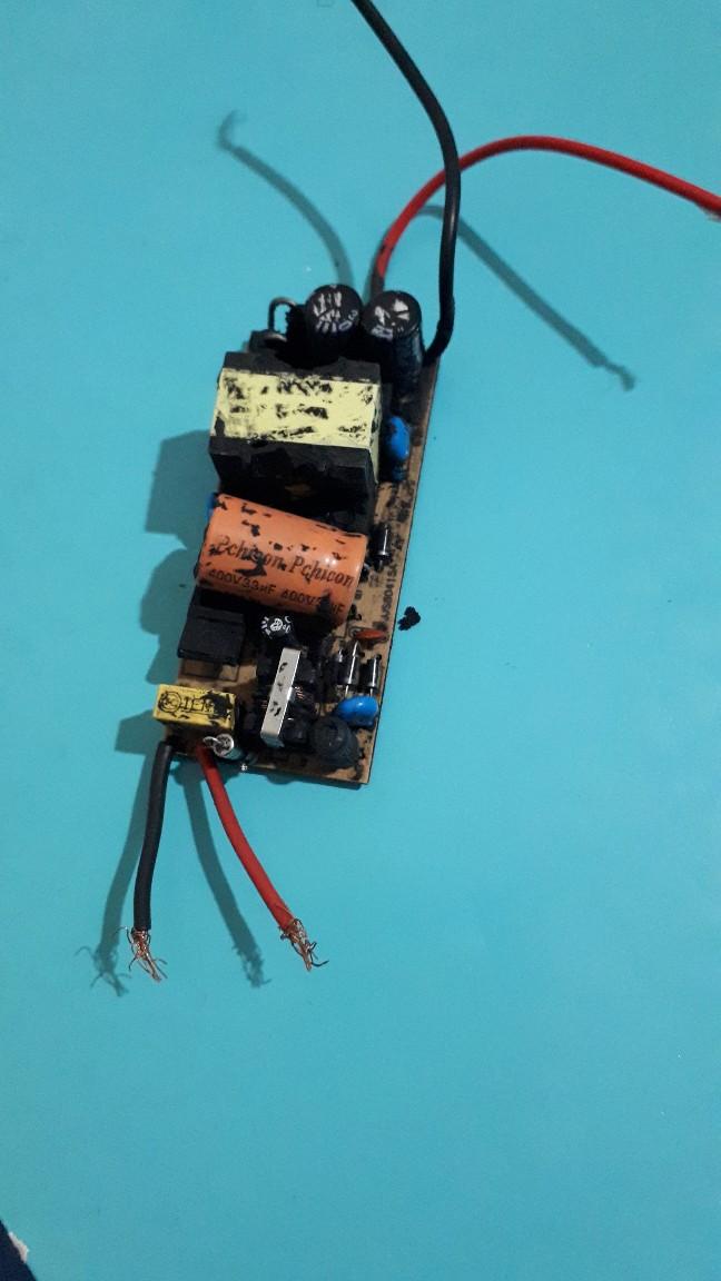

walter longo Inserito: 15 ottobre 2021 Segnala Inserito: 15 ottobre 2021 Salve a tutti, cortesemente vorrei sapere , se è possibile, qual'è l'entrata 220 su questo alimentatore preso da un faro, visto che più volte ho dovuto sostitui re alcuni diodi 1n4007 che andavano in corto e con essi il fusibile. Da un lato dove i fili sono più corti, c'è il fusibile, poi un condensat. poliest., poi non so come chiamarla, forse induttanza a 4 piedini, i diodi, e un condens. elettrolitico di 400 volt 63 uf e ho pensato che fosse questa l'entrata. Dall'altra parte, dove i fili, sempre rosso e nero, sono più lunghi invece ci sono 2 condens elettrolitici di 220 uf 63 volt e 2 diodi più grossi, e poi una specie di trasformatore . Appena inserisco la 220 dalla parte dei fili più corti. si brucia il fusibile e un paio di diodi. Se qualcuno è in grado di aiutarmi, vi ringrazio. Saluti
Ctec Inserita: 15 ottobre 2021 Segnala Inserita: 15 ottobre 2021 L'entrata è correttamente quella sotto. Se si ribruciano i diodi, probabilmente è in corto il finale pilota del trasformatore, che potrebbe essere contenuto in un integrato di controllo, non si vede in foto. Una volta staccati tutti e 4 i diodi, controlla se c'è un corto circuito ai capi del condensatore elettrolitico da 400V
walter longo Inserita: 15 ottobre 2021 Autore Segnala Inserita: 15 ottobre 2021 grazie Ctec, intendi il mosfet 8N60C ? Il condens. l'ho staccato e controllato con il tester e un capacimetro, ed è buono
