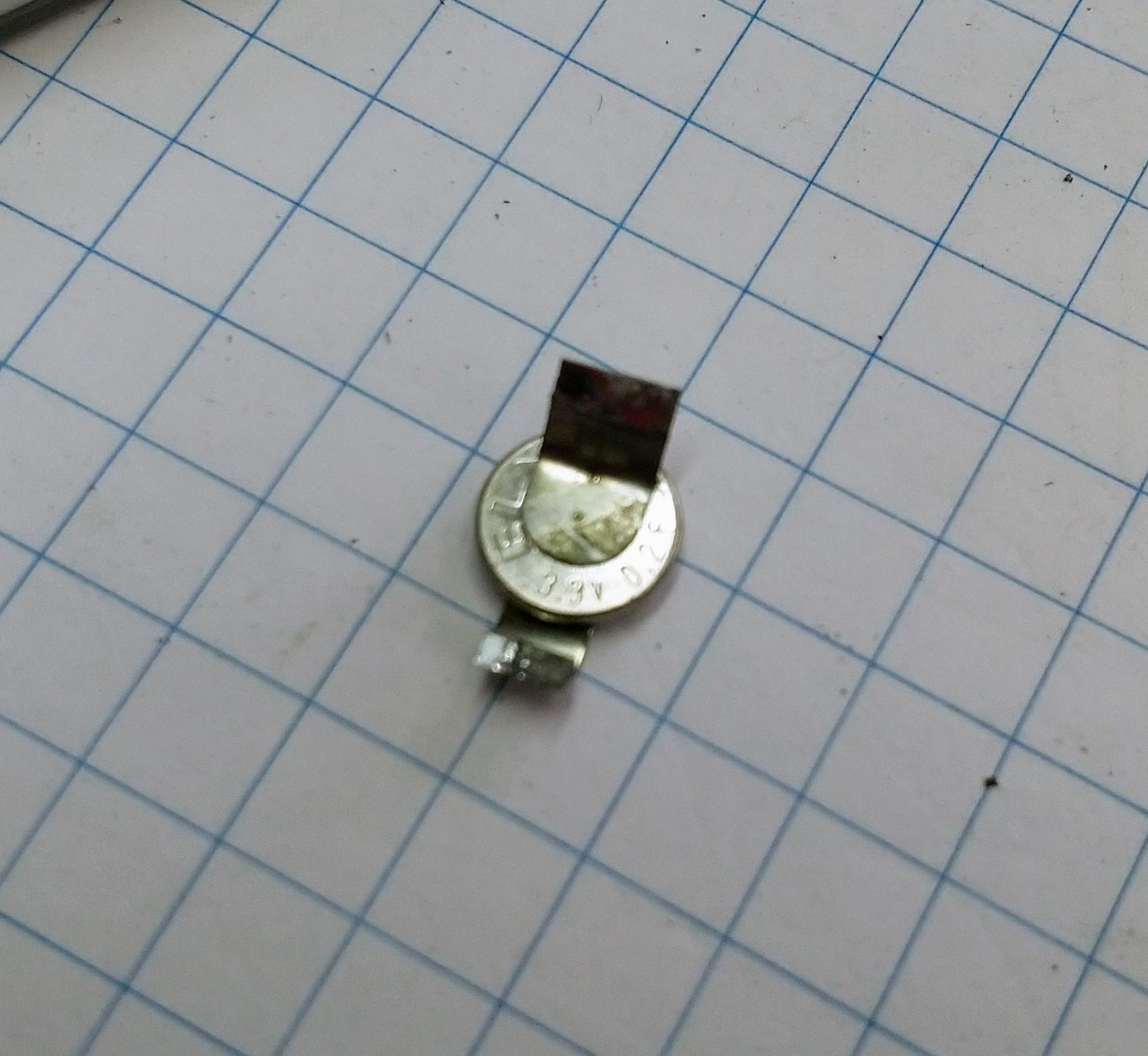

DavidOne71 Inserita: 18 ottobre 2021 Segnala Inserita: 18 ottobre 2021 dimenticavo anche che viene alimentato dalla rete 7 minuti fa, Matteo Compiani ha scritto: la batteria non penso sia 3volt non saprei, ma 0,5 mi sembrano pochi 3 ore fa, Matteo Compiani ha scritto: Montata al posto della interna (misurata col tester 9.75k) segna 25.1 se sono costanti c'è una buona probabilità che sia l'ntc
Livio Orsini Inserita: 19 ottobre 2021 Segnala Inserita: 19 ottobre 2021 11 ore fa, Matteo Compiani ha scritto: La resistenza montata al posto della NTC segna 24,7 gradi e misurata col tester dava 9,75k C'è già una piccola discrepanza; se la misura con il tester è precisa (questo dipende dalla precisione dell'ohmetro), la temperatura dovrebbe essere leggermente >25°C. Sarebbe interessante misurare con il medesimo strumento il resistere montato esternamente, per fare un paragone. 13 ore fa, Matteo Compiani ha scritto: Comunque segna 0.45v ed è 6.8mm di diametro e 1.8mm di altezza Da quanto ho letto sino ad ora io ritengo che per prima cosa è necessario almeno rimuovere la pila; alimentando il termostato anche senza batteria si avròà una situazione più regolare. la batteria serve solamente a mantenere in memoria i dati di temperatura programata.
Matteo Compiani Inserita: 19 ottobre 2021 Autore Segnala Inserita: 19 ottobre 2021 Me lo sono portato in officina, la pila è 3.3v 0.2f poi c'è una scritta che dovrebbe essere ELA. Adesso sonno piantato perché ste pile non le conosco proprio, col tester che ho qua (che fa schifo) segna 3.8mV
Darlington Inserita: 19 ottobre 2021 Segnala Inserita: 19 ottobre 2021 9 minuti fa, Matteo Compiani ha scritto: 3.3v 0.2f non è una pila ma un supercondensatore non cambia molto perché anche quelli col tempo vanno in perdita e poi non mantengono più la carica, cambia solo che è normale non trovare tensione anche sul componente nuovo comunque metti un supercondensatore da 0.2 Farad e tensione di esercizio pari o superiore
del_user_293569 Inserita: 19 ottobre 2021 Segnala Inserita: 19 ottobre 2021 (modificato) vedi ma perchè questi componenti si trovano solo in Cina? comunque io prenderei questi H-type, li ho visti più volte montati su videoregistratori, mi sembrano più affidabili. Anche se la tensione e la capacità sono maggiori non cambia niente. Bisognerebbe controllare se sulla scheda c'e' tensione par caricare il condensatore. Modificato: 19 ottobre 2021 da Francesco_54
Livio Orsini Inserita: 19 ottobre 2021 Segnala Inserita: 19 ottobre 2021 1 ora fa, Matteo Compiani ha scritto: desso sonno piantato perché ste pile non le conosco proprio, col tester che ho qua (che fa schifo) segna 3.8mV Se alimenti il dispositivo, senza questa super capacità, la ttensione di alimentazione che valore ha?
Matteo Compiani Inserita: 19 ottobre 2021 Autore Segnala Inserita: 19 ottobre 2021 Allora ho messo 2 resistenze identiche che il mio tester della HT misura 9.75k. La misura è sempre la stessa, 24,7 per la interna e 25,4 l'interna, in questo momento sono senza batteria. Purtroppo non riesco a misurare la tensione ai capi della batteria perché sono sul retro, se serve saperlo posso saldare 2 fili e dovrei riuscire
DavidOne71 Inserita: 19 ottobre 2021 Segnala Inserita: 19 ottobre 2021 Hai provato a rimettere l'ntc per vedere se fa il problema che lamentavi? Mi sembra che stiamo perdendo l'obiettivo
Matteo Compiani Inserita: 19 ottobre 2021 Autore Segnala Inserita: 19 ottobre 2021 (modificato) Allora ho messo 2 resistenze identiche che il mio tester della HT misuno non ho provato, ma non vedo come può andare bene visto che non ho fatto niente. Già che c'è quasi un grado di differenza tra sonda interna e sonda esterna è già qualcosa di strano Modificato: 19 ottobre 2021 da Matteo Compiani
gabri-z Inserita: 19 ottobre 2021 Segnala Inserita: 19 ottobre 2021 9 minuti fa, Matteo Compiani ha scritto: Già che c'è quasi un grado di differenza tra sonda interna e sonda esterna è già qualcosa di strano Inverti le resistenze .
Matteo Compiani Inserita: 20 ottobre 2021 Autore Segnala Inserita: 20 ottobre 2021 Le resistenze sono state misurate col tester ed hanno lo stesso valore
DavidOne71 Inserita: 20 ottobre 2021 Segnala Inserita: 20 ottobre 2021 Il 16/10/2021 alle 15:07 , Matteo Compiani ha scritto: ho la lettura di temperatura che è diventata inaffidabile, mi segnala una temperatura più alta di qualche grado e poi cambia rapidamente e troppo spesso Rimani su questo obbiettivo. Lo fa ancora?
Matteo Compiani Inserita: 20 ottobre 2021 Autore Segnala Inserita: 20 ottobre 2021 Non ho cambiato niente, lo fa per forza ancora
Livio Orsini Inserita: 20 ottobre 2021 Segnala Inserita: 20 ottobre 2021 2 ore fa, Matteo Compiani ha scritto: Non ho cambiato niente, lo fa per forza ancora Se con i resitori da 10k la lettura rimane fissa e costante a 24.7°C o 25.7°C, allora al 99.999% il problema risiede nella sonda; altrimenti il problema è dovuto ai circuiti del termostato.
Matteo Compiani Inserita: 20 ottobre 2021 Autore Segnala Inserita: 20 ottobre 2021 2 ore fa, Livio Orsini ha scritto: Se con i resitori da 10k la lettura rimane fissa e costante a 24.7°C o 25.7°C, allora al 99.999% il problema risiede nella sonda; altrimenti il problema è dovuto ai circuiti del termostato. Si, rimangono fissi. L'unica cosa che mi fa strano è che sulla sonda esterna ho 25.4 e sulla interna 24.7 e le resistenze hanno lo stesso valore. Comunque appena mi arriva la sonda nuova vedremo. Per il supercondensatore mi consigli di rimontarlo o no? Sinceramente non sono stato capace di trovarlo nuovo
del_user_293569 Inserita: 20 ottobre 2021 Segnala Inserita: 20 ottobre 2021 (modificato) Il 19/10/2021 alle 11:58 , Francesco_54 ha scritto: vedi ma perchè questi componenti si trovano solo in Cina? comunque io prenderei > vedi questi < H-type, li ho visti più volte montati su videoregistratori, mi sembrano più affidabili. Anche se la tensione e la capacità sono maggiori non cambia niente. Bisognerebbe controllare se sulla scheda c'e' tensione per caricare il condensatore. Modificato: ieri dalle 12:14 da Francesco_54 Controlla la tensione presente sui terminali della scheda dove era saldato il super-condensatore . Modificato: 20 ottobre 2021 da Francesco_54
gabri-z Inserita: 20 ottobre 2021 Segnala Inserita: 20 ottobre 2021 (modificato) 46 minuti fa, Matteo Compiani ha scritto: fa strano è che sulla sonda esterna ho 25.4 e sulla interna 24.7 e le resistenze hanno lo stesso valore. Quote Le resistenze sono state misurate col tester ed hanno lo stesso valore Anche se l'avevi detto pure prima : prova invertirle, potresti avere una sorpresa ; non è detto , ma... Modificato: 20 ottobre 2021 da gabri-z
DavidOne71 Inserita: 20 ottobre 2021 Segnala Inserita: 20 ottobre 2021 53 minuti fa, Matteo Compiani ha scritto: L'unica cosa che mi fa strano è che sulla sonda esterna ho 25.4 e sulla interna 24.7 Chi ti dice che la sonda che va montata esternamente sia uguale a quella montata sulla scheda? Neanche un grado di tolleranza è più che accettabile, anzi è perfetta. Stai creando un problema che non c'è, almeno con questi elementi. Quando sostituirai la sonda ne riparliamo se sarà necessario.
Livio Orsini Inserita: 21 ottobre 2021 Segnala Inserita: 21 ottobre 2021 12 ore fa, Matteo Compiani ha scritto: Si, rimangono fissi. prova con altri 2 valori, ad esempio 11k e 9k. Verifica che la temperatura visualizzata sia inferiore (11k) e superiore (9k) ed il valore rimanga fisso e costante. E un'ulteriore verifica di sicurezza, ma a me sembra evidente che la sonda ha dei problemi. Io farei anche la prova consigliata da Gabr, sembra inutile però è rapidissima e ti da un'ulteriore certezza.
Matteo Compiani Inserita: 21 ottobre 2021 Autore Segnala Inserita: 21 ottobre 2021 Il 20/10/2021 alle 16:06 , Livio Orsini ha scritto: Se con i resitori da 10k la lettura rimane fissa e costante a 24.7°C o 25.7°C, allora al 99.999% il problema risiede nella sonda; altrimenti il problema è dovuto ai circuiti del termostato. Allora mi è arrivata la sonda e l'ho montata. Ora mi segna intorno ai 20.7, sopra al termostato c'è lo split della Daikin che segna 21 gradi, quindi diciamo che è perfetto. Adesso devo vedere se svariona come prima, ma dopo mezz'ora è ancora stabile. Ho provato a misurare la tensione ai capi del supercondensatore senza averlo montato. Non c'ho capito niente, in continua mi dà una misura 0.3v ma continua a variare e andare anche a 0. In alternata era stabile ma non ricordo il valore, a memoria era 0.8v
DavidOne71 Inserita: 21 ottobre 2021 Segnala Inserita: 21 ottobre 2021 Attendiamo! Per il condensatore io proverei ad alimentarlo con una pila da 1,5V per vedere se tiene la carica
Livio Orsini Inserita: 22 ottobre 2021 Segnala Inserita: 22 ottobre 2021 (modificato) 12 ore fa, Matteo Compiani ha scritto: Adesso devo vedere se svariona come prima, ma dopo mezz'ora è ancora stabile. ......... Non c'ho capito niente, in continua mi dà una misura 0.3v ma continua a variare e andare anche a 0. In alternata era stabile ma non ricordo il valore, a memoria era 0.8v Bhe non c'erano praticamente più dubbi, dopo le prove con i resistori fissi, sul fatto che la sonda fosse danneggiata e fosse la causa dell'instabilità della misura. Problema tensione alimentazione supercap. Mettici un elettrolitico, non importa tanto la capacità, serve solo per vedere se a tensione si stabilizza. Però, a mio parere, sarebbe opportuno cercare di capire da dove viene derivata la tensione di alimentazione del condensatore; hol'impressione che ci sia qualche cosa di guasto. Modificato: 22 ottobre 2021 da Livio Orsini
MatteoVicini Inserita: 4 dicembre 2023 Segnala Inserita: 4 dicembre 2023 Buona sera a tutti, mi trovo con un problema analogo, ma non ho capito se è stato identificato il trasduttore di temperatura corrretto. Potete aiutarmi? Grazie, Matteo Vicini.
Alessio Menditto Inserita: 4 dicembre 2023 Segnala Inserita: 4 dicembre 2023 Matteo ti aiutiamo volentieri ma devi aprire una tua discussione per favore.
