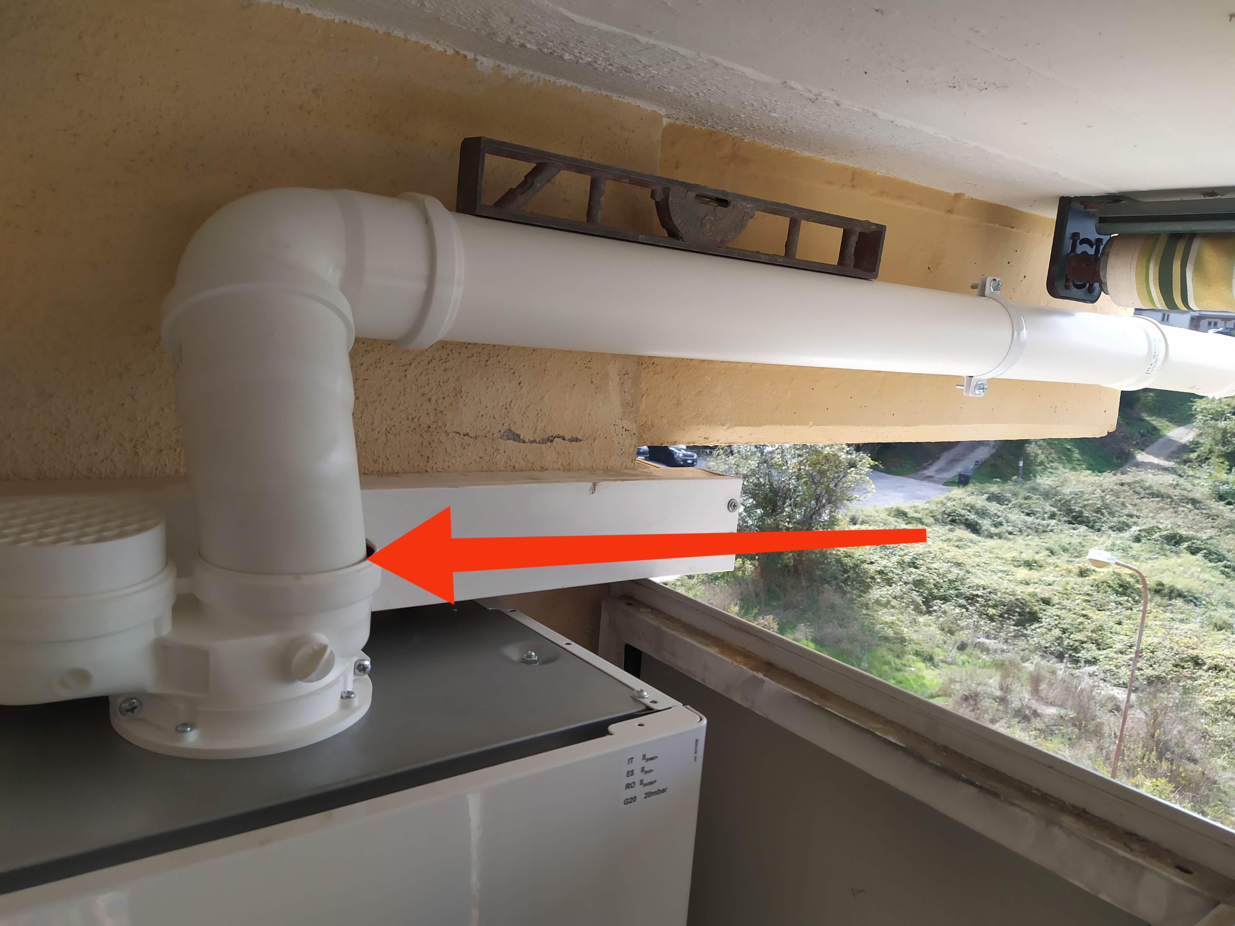

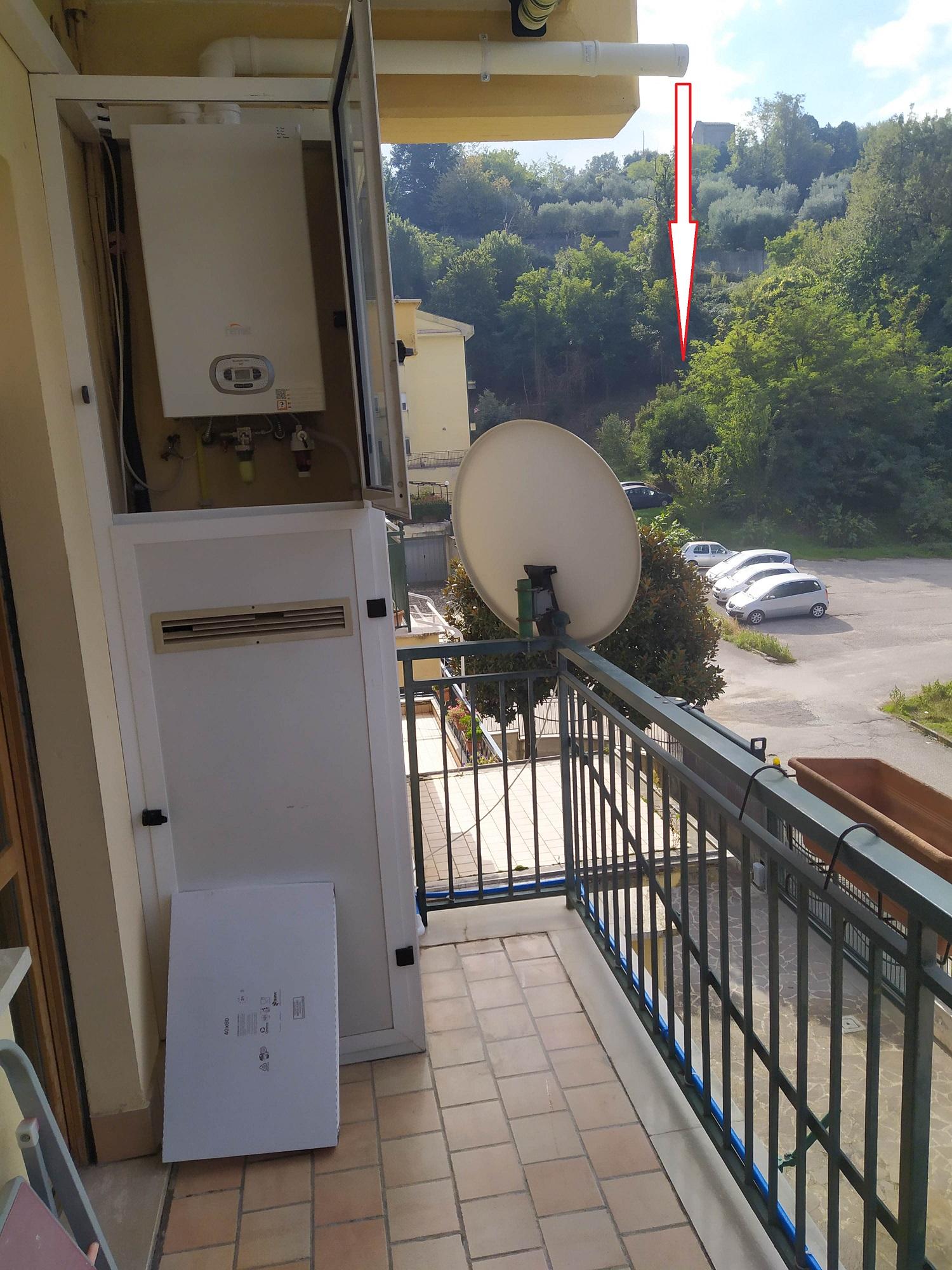

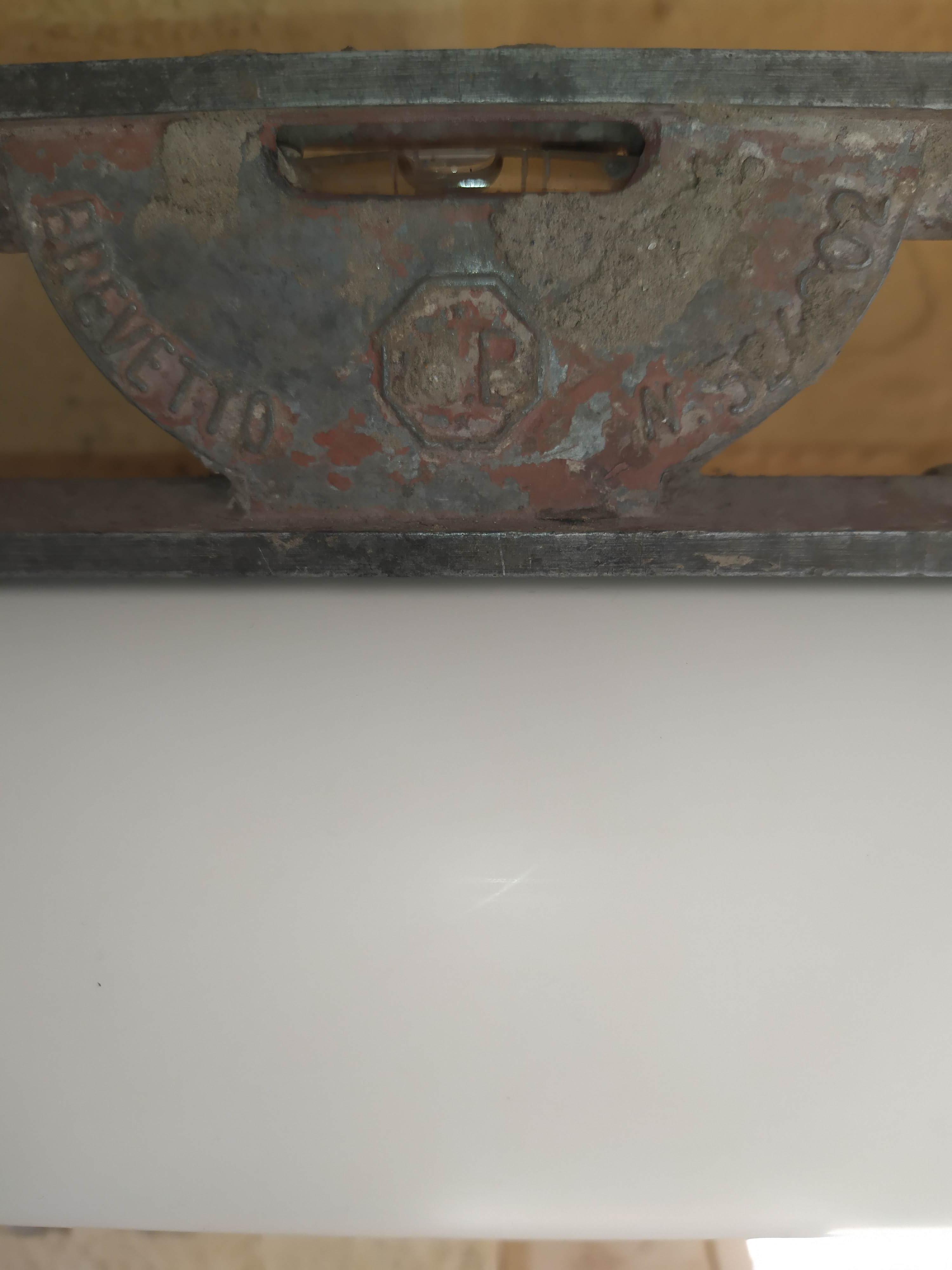

fabio75 Inserito: 17 ottobre 2021 Segnala Share Inserito: 17 ottobre 2021 Buongiorno ieri sono venuti ad installarmi questa caldaia nuova ma proprio adesso ho visto colare acqua dallo scarico fumi in alto. esce acqua a distanza di qualche minuto e cola sul balcone dell'inquilino del piano di sotto. prima di comunicare la cosa all'istallatore volevo chiederne le possibili cause a voi qui sul forum allego foto esplicativa aggiungo che la livella posizionata sul tubo fumi rileva una pendenza minima in discesa verso il terminale del tubo e non verso la caldaia, e segnalo anche che gli ho fatto installare lo scarico condensa con un tubo il PPL blu che gira intorno alla ringhiera fino a raggiungere l'altro lato del balcone (questo tubo blu che si vede in basso nella foto corre in orizzontale nella parte inferiore della ringhiera Link al commento Condividi su altri siti More sharing options...
drn5 Inserita: 17 ottobre 2021 Segnala Share Inserita: 17 ottobre 2021 (modificato) Beh se la pendenza del camino è al contrario c'è poco fare. Va corretta di qualche centimetro al metro, non meno di 4cm/mt. Avevano fretta di metterla su da non tirare fuori dalla borsa la livella? Corretta la pendenza alla fine metterei una curva a 90° con un comignoli o o al limite una T per evitare che ci vada dentro la pioggia. Modificato: 17 ottobre 2021 da drn5 Link al commento Condividi su altri siti More sharing options...
fabio75 Inserita: 17 ottobre 2021 Autore Segnala Share Inserita: 17 ottobre 2021 Ciao drn5 e grazie della risposta. Io in realtà ho letto la bolla del tecnico mentre la misurava e stava a sx cioè in discesa verso esterno balcone. Li x li ho pensato che fosse fatto apposta nel caso piovesse ma adesso chiedo qui se è cosa certa che va messa in leggera salita e se è normale che la condensa risalga dalla caldaia fin sopra al livello dello scarico fumi.... Link al commento Condividi su altri siti More sharing options...
click0 Inserita: 17 ottobre 2021 Segnala Share Inserita: 17 ottobre 2021 la condensa si forma anche nel tubo fumi Link al commento Condividi su altri siti More sharing options...
Stefano Dalmo Inserita: 17 ottobre 2021 Segnala Share Inserita: 17 ottobre 2021 La pendenza è sbagliata , deve scendere verso la caldaia , in modo che la condensa scenda nel tubo di scarico che sta sotto la caldaia . È normalissimo è una caldaia a condensazione , i fumi sono a bassa temperatura e sono più vapori che altro . Basta accorciare il tratto di tubo che sale dalla caldaia alla curva a 90 ° Link al commento Condividi su altri siti More sharing options...
fabio75 Inserita: 17 ottobre 2021 Autore Segnala Share Inserita: 17 ottobre 2021 Ok sto tornando a casa perché sono andato a prendere la livella buona di mio padre Link al commento Condividi su altri siti More sharing options...
fabio75 Inserita: 17 ottobre 2021 Autore Segnala Share Inserita: 17 ottobre 2021 Ho misurato anche girando la livella x sicurezza ed entrambe le misurazioni sono identiche e riportano la lettura di una pendenza errata Stefano buongiorno pensi che posso eseguire la cosa da solo? Link al commento Condividi su altri siti More sharing options...
Stefano Dalmo Inserita: 17 ottobre 2021 Segnala Share Inserita: 17 ottobre 2021 Livella o non livella ,l'acqua non deve scendere dalla canna fumaria . Link al commento Condividi su altri siti More sharing options...
vincenzo barberio Inserita: 17 ottobre 2021 Segnala Share Inserita: 17 ottobre 2021 (modificato) Salve, da quello che si nota nella foto, subito all'uscita della caldaia è stato installato un gomito (forse a 30°) per avvicinare il tubo al muro, trascurando però la pendenza. Forse tagliando un po la curva che comunque sembra che non sia infilata del tutto, potresti guadagnare 2 -3 cm. di pendenza e potresti verificare se l'acqua non fuoriesce più. Diversamente potresti eliminare tale curva ed utilizzare solo la seconda (90°), ovviamente in questo caso, potrebbe essere necessario installare il collare esistente un po più in basso ed ovviamente con il gambo più lungo. Per fare un lavoro migliore io installerei anche un secondo collare in prossimità della curva. Ma visto che l'errore lo hanno fatto gli installatori, perché non chiami loro per correggerlo? Modificato: 17 ottobre 2021 da vincenzo barberio Link al commento Condividi su altri siti More sharing options...
vincenzo barberio Inserita: 17 ottobre 2021 Segnala Share Inserita: 17 ottobre 2021 (modificato) Dimenticavo, se il tubo riesce a passare tra il muro ed il supporto della tenda, ti basta spostare solo il collare di 3 - 4 cm. più in alto e ruotare di quanto basta la prima curva che forse non è bene infilata oppure è uscita e quindi questo spiegherebbe in parte la pendenza contraria. Modificato: 17 ottobre 2021 da vincenzo barberio Link al commento Condividi su altri siti More sharing options...
Stefano Dalmo Inserita: 17 ottobre 2021 Segnala Share Inserita: 17 ottobre 2021 Senza smontare niente , della parte anteriore , tira in su il gomito che entra nello sdoppiatore , proprio dove hai messo la freccia rossa , Prendi una lama di sega per il metallo e taglia tre cm dal terminale , poi prendi del sapone liquido e lo metti intorno al terminale del gomito , così scivola meglio per rientrare nello sdoppiatore . In tutto ci vogliono 5 minuti . Link al commento Condividi su altri siti More sharing options...
Alessio Menditto Inserita: 17 ottobre 2021 Segnala Share Inserita: 17 ottobre 2021 Ma una curiosità, a parte il lavoro fatto male, all uscita del tubo ci ha messo qualche protezione? Link al commento Condividi su altri siti More sharing options...
vincenzo barberio Inserita: 17 ottobre 2021 Segnala Share Inserita: 17 ottobre 2021 Se tagli la curva sul posto copri lo sdoppiatore in modo che non vi possano entrare eventuali trucioli di plastica (scusami Stefano) ma per me sarebbe meglio sfilarla in modo da potere tagliare ed eventualmente smussare più agevolmente. Occorrono una sega per metallo e lima o se disponibile solo il frullino (moletta). Link al commento Condividi su altri siti More sharing options...
fabio75 Inserita: 18 ottobre 2021 Autore Segnala Share Inserita: 18 ottobre 2021 Buongiorno grazie dei tanti consigli lavoro eseguito ieri primo pomeriggio sfilando il gomito a 30 gradi dalla caldaia e tagliando con sega a ferro 7 mm (i 2-3 cm li ho letti ora 😁). Lavoro eseguito a terra e ho limato e reinserito dando ora quella minima pendenza che c era ma adesso al contrario. Vedrò appena accendo i termosifoni se butta ancora. PS lo scarico fumi termina con una specie di tappo a griglia Link al commento Condividi su altri siti More sharing options...
Stefano Dalmo Inserita: 18 ottobre 2021 Segnala Share Inserita: 18 ottobre 2021 Benissimo ! Grazie dell'aggiornamento .👍 Link al commento Condividi su altri siti More sharing options...
