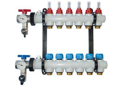

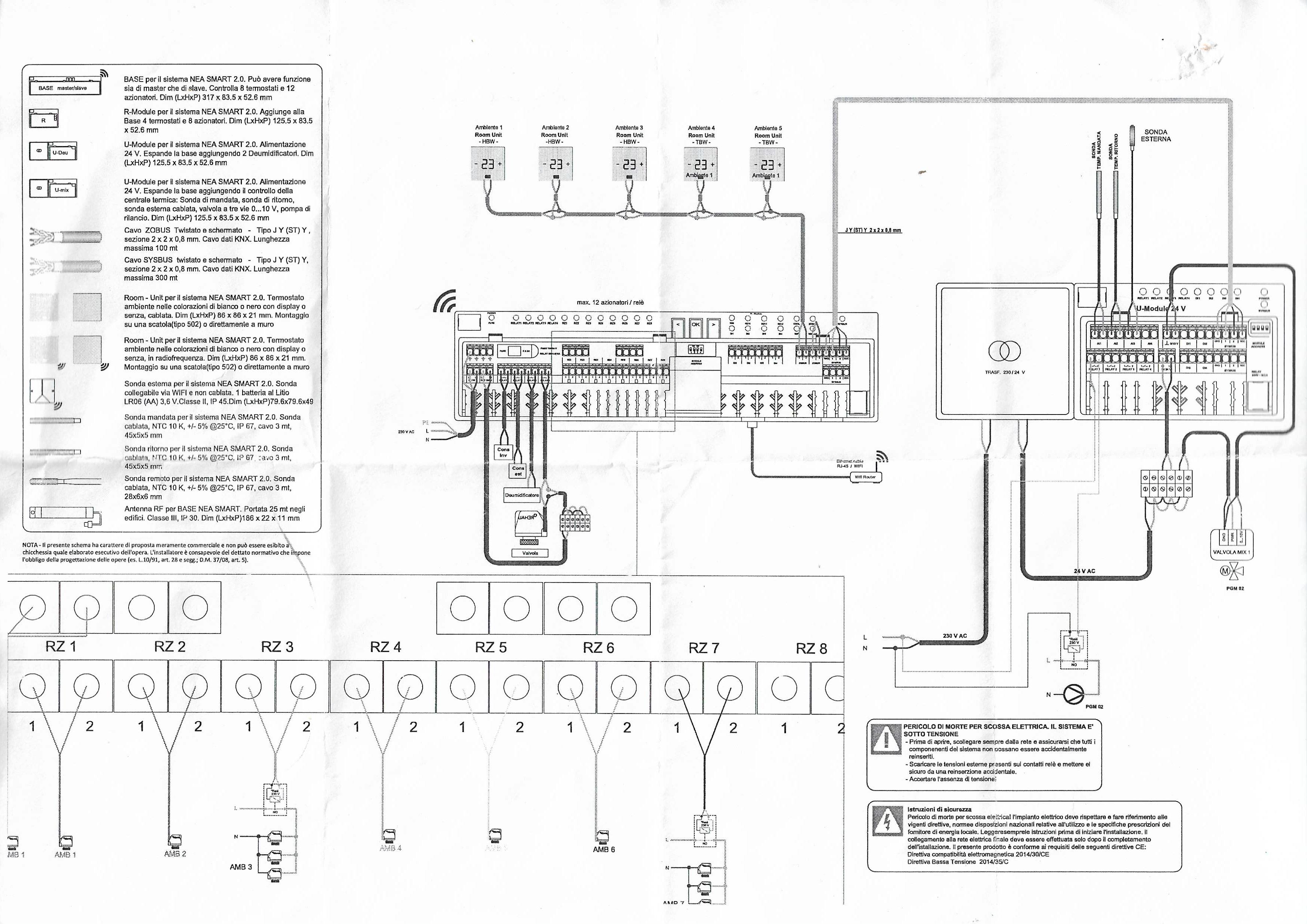

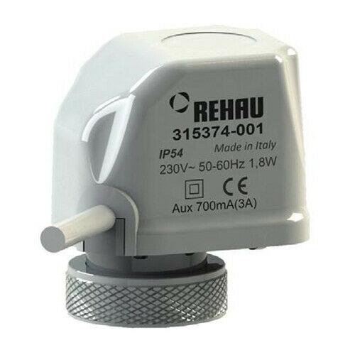

Domenico Maschio Inserito: 17 ottobre 2021 Segnala Share Inserito: 17 ottobre 2021 (modificato) Buonasera , sto realizzando a casa un impianto di riscaldamento/raffreddamento a pannelli radianti a soffitto , mi sto occupando di realizzare la parte elettrica /elettronica e mi è venuto un dubbio su che tipo di cavi elettrici usare per collegare la centrale di comando che si trova nel locale Pompa di calore ( sgabuzzino al piano terra ) e gli attuatori sul collettore che si trova a soffitto del primo piano . Il collettore è a 7 vie , quindi occorrono 7 attuatori , ognuno ha bisogno di 2 fili , quindi servono 14 fili solo per gli attuatori . Visto la lunghezza , il numero elevato , ed il prezzo del rame , vorrei utilizzare un cavo appropriato e non fili singoli da 1,5 mq Collettore. Attuatore Gli attuatori hanno un metro di cavo già attestato di 2 x 0,5 Cosa utilizzare ? grazie Modificato: 17 ottobre 2021 da Domenico Maschio Link al commento Condividi su altri siti More sharing options...
DavidOne71 Inserita: 17 ottobre 2021 Segnala Share Inserita: 17 ottobre 2021 (modificato) un cavo 10x0,5 tipo fror questo Modificato: 17 ottobre 2021 da DavidOne71 Link al commento Condividi su altri siti More sharing options...
click0 Inserita: 17 ottobre 2021 Segnala Share Inserita: 17 ottobre 2021 innanzitutto va capito a cosa ogni "via" del collettore fa capo, se ad esempio, una stanza è servita da più "vie", non serve portare due fili ma ne basta uno stesso discorso per quanto riguarda il comune se ne basta uno al posto di 7 io onestamente uso sempre fili perché non ho da mettere a magazzino decine di cavi diversi Link al commento Condividi su altri siti More sharing options...
DavidOne71 Inserita: 17 ottobre 2021 Segnala Share Inserita: 17 ottobre 2021 anche questo Link al commento Condividi su altri siti More sharing options...
Domenico Maschio Inserita: 17 ottobre 2021 Autore Segnala Share Inserita: 17 ottobre 2021 51 minuti fa, click0 ha scritto: va capito a cosa ogni "via" del collettore fa capo, se ad esempio, una stanza è servita da più "vie", non serve portare due fili ma ne basta uno stesso discorso per quanto riguarda il comune se ne basta uno al posto di 7 Per quanto riguarda il comune dallo schema che mi hanno dato sembra che nella centrale ci sono coppie di connettori per ogni singola valvola , quindi non c'è un filo comune . L'altro discorso , se in una stanza ci saranno due circuiti ,ognuno sarà con un attuatore diverso ,ma il comando sarà unico , ho capito bene ? Se è cosi non dovrò portare 14 fili ma qualcuno in meno . A questo punto sarà utile mettere un cavo come quello suggerito da Davidone71 Link al commento Condividi su altri siti More sharing options...
del_user_293569 Inserita: 18 ottobre 2021 Segnala Share Inserita: 18 ottobre 2021 Le testine sono alimentate a 230V e i cavi telefonici multicoppie non vanno bene. Avevo trovato questo Cavo isolato a 300V ma non e' idoneo all'uso. Link al commento Condividi su altri siti More sharing options...
DavidOne71 Inserita: 18 ottobre 2021 Segnala Share Inserita: 18 ottobre 2021 9 ore fa, Domenico Maschio ha scritto: ognuno sarà con un attuatore diverso ,ma il comando sarà unico , Quindi non servono le elettrovalvole Link al commento Condividi su altri siti More sharing options...
Maurizio Colombi Inserita: 18 ottobre 2021 Segnala Share Inserita: 18 ottobre 2021 Mimì, puoi portare un neutro in comune ed una fase per ogni gruppo di valvole. Una stanza può essere servita anche da 2 o 3 valvole, a meno che non ci siano 7 stanze. Io vedo benissimo delle semplici cordine da 1,5 anche se utilizzo quasi sempre un cavettino 2x0,75 che va più che bene. Link al commento Condividi su altri siti More sharing options...
Domenico Maschio Inserita: 18 ottobre 2021 Autore Segnala Share Inserita: 18 ottobre 2021 (modificato) 11 ore fa, Maurizio Colombi ha scritto: puoi portare un neutro in comune ed una fase per ogni gruppo di valvole. Su questo non sono sicuro poichè non ho ancora in mano la centrale e dallo schema generico fa vedere che ogni valvola è comandata da due conduttori . Quando avrò la centrale la smonto e vedo se effettivamente portano un comune per tutti . 11 ore fa, Maurizio Colombi ha scritto: Io vedo benissimo delle semplici cordine da 1,5 Ero orientato anche io a usare i fili da 1,5 , ma essendo 14 i fili e una distanza di circa 15 metri mi servirebbero due matasse di filo . 11 ore fa, Maurizio Colombi ha scritto: Una stanza può essere servita anche da 2 o 3 valvole, a meno che non ci siano 7 stanze. Questo l'ho capito ma nello schema dice di utilizzare un relè per collegare più attuatori , quindi o la centrale non supporta un carico di più attuatori oppure devo usare un filo più grosso per i gruppi di valvole . A questo punto prenderei un cavo multifili da 0,5 per le singole valvole e 3 o 4 fili da 1,5 per i gruppi. Modificato: 18 ottobre 2021 da Domenico Maschio Link al commento Condividi su altri siti More sharing options...
DavidOne71 Inserita: 18 ottobre 2021 Segnala Share Inserita: 18 ottobre 2021 11 ore fa, DavidOne71 ha scritto: Quindi non servono le elettrovalvole ho visto lo schema, non considerare quello che ho detto che, molto probabilmente, l'hai gia fatto Link al commento Condividi su altri siti More sharing options...
Domenico Maschio Inserita: 18 ottobre 2021 Autore Segnala Share Inserita: 18 ottobre 2021 28 minuti fa, DavidOne71 ha scritto: ho visto lo schema, non considerare quello che ho detto che, molto probabilmente, l'hai gia fatto Si , intendevo un comando unico per un gruppo di valvole Link al commento Condividi su altri siti More sharing options...
Maurizio Colombi Inserita: 18 ottobre 2021 Segnala Share Inserita: 18 ottobre 2021 Domenico, perdonami, ma va bene che Rehau sia leader mondiale nella produzione di accessori per il riscaldamento a pavimento e su questo non si discute...ma hanno sempre fatto tubi, raccordi, collettori, pannelli... Già dai loro solenoidi manterrei le distanze, figuriamoci da sistemi complessi come NEA. E lo chiamano "smart"... ah ah ah Link al commento Condividi su altri siti More sharing options...
Domenico Maschio Inserita: 18 ottobre 2021 Autore Segnala Share Inserita: 18 ottobre 2021 Purtroppo sull'isola è l'unico che ho trovato che fa un rapporto qualità /prezzo accettabile , non ti dico le difficoltà che ho incontrato a trovare ditte che solo sanno di cosa si sta parlando .Solo per fare un esempio un rivenditore di marca giapponese che mi ha sconsigliato di fare impianto a pannelli radianti . Link al commento Condividi su altri siti More sharing options...
