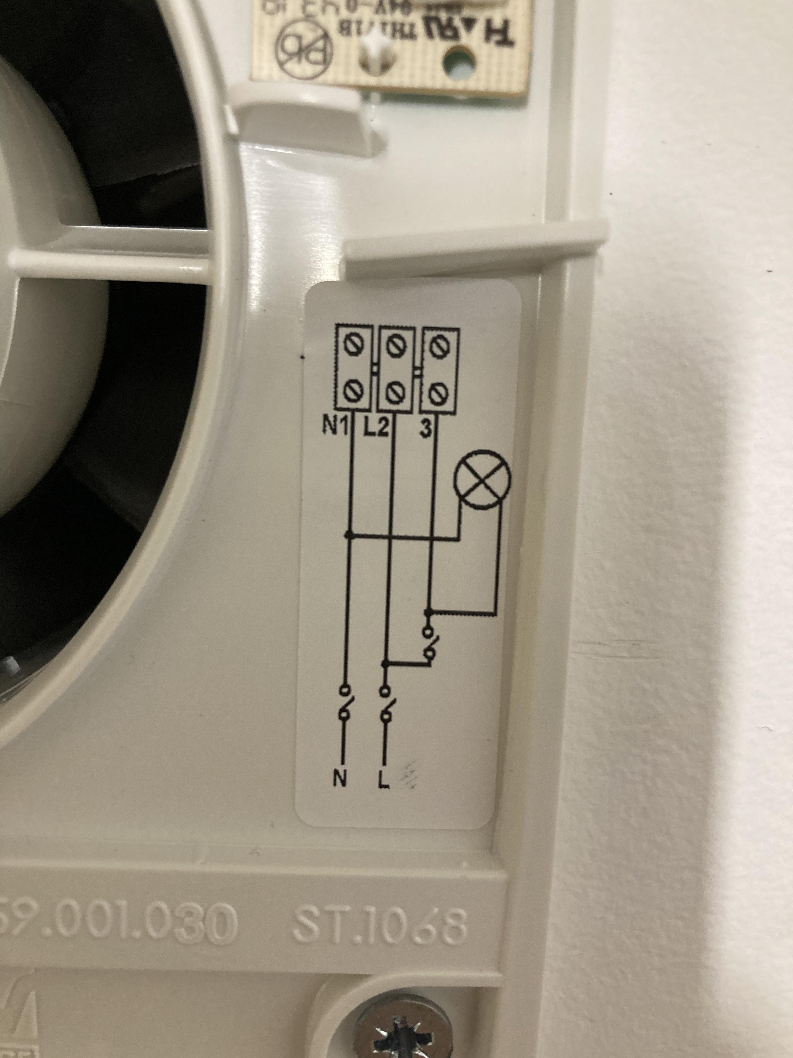

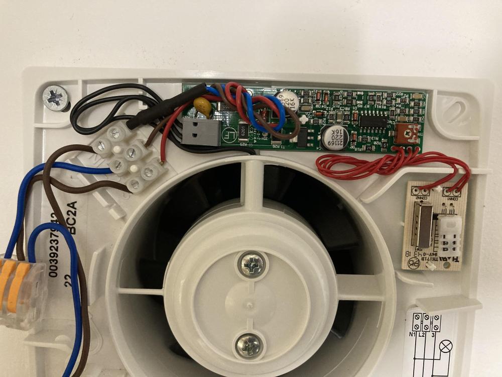

Collegamento Vortice 11139 MF 100/4" T HCS LL
Ciao a tutti ho difficoltà a collegare L’unità in questione, il timer non mi serve quindi vorrei escluderlo, non ho interruttore ma solo i fili sono diretti alla corrente..grazie mille!!
