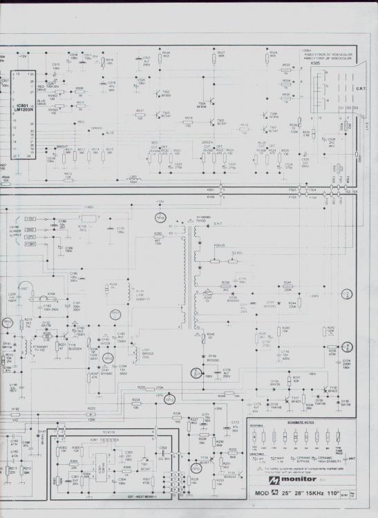

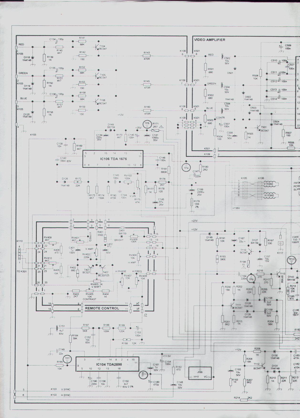

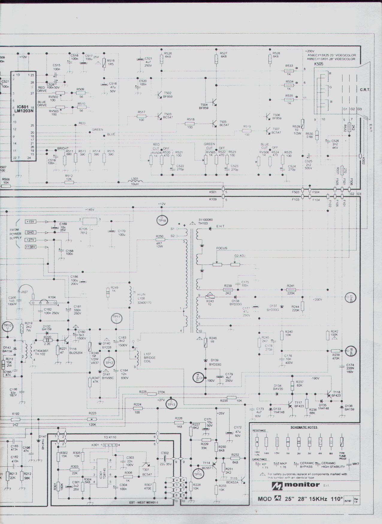

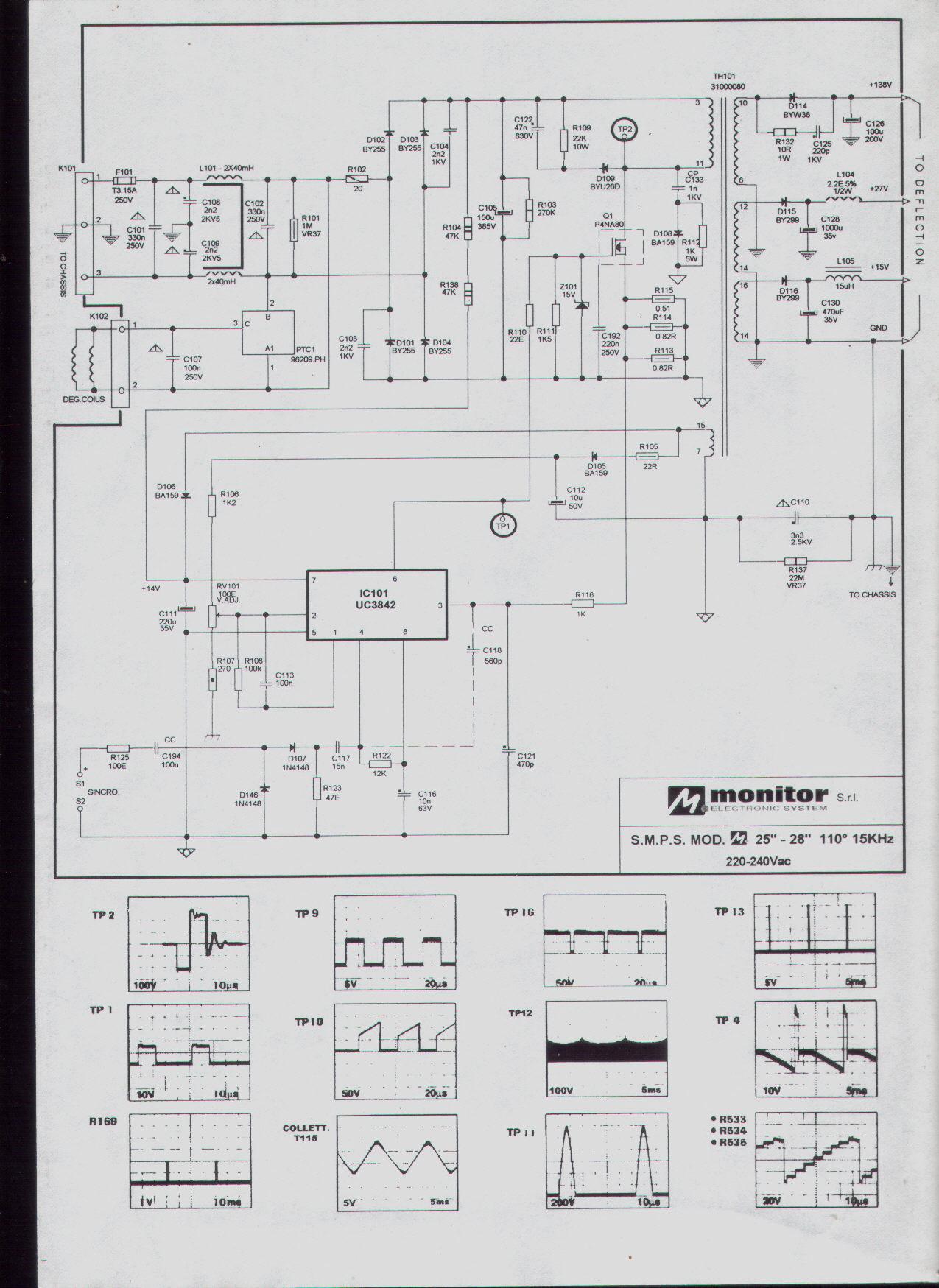

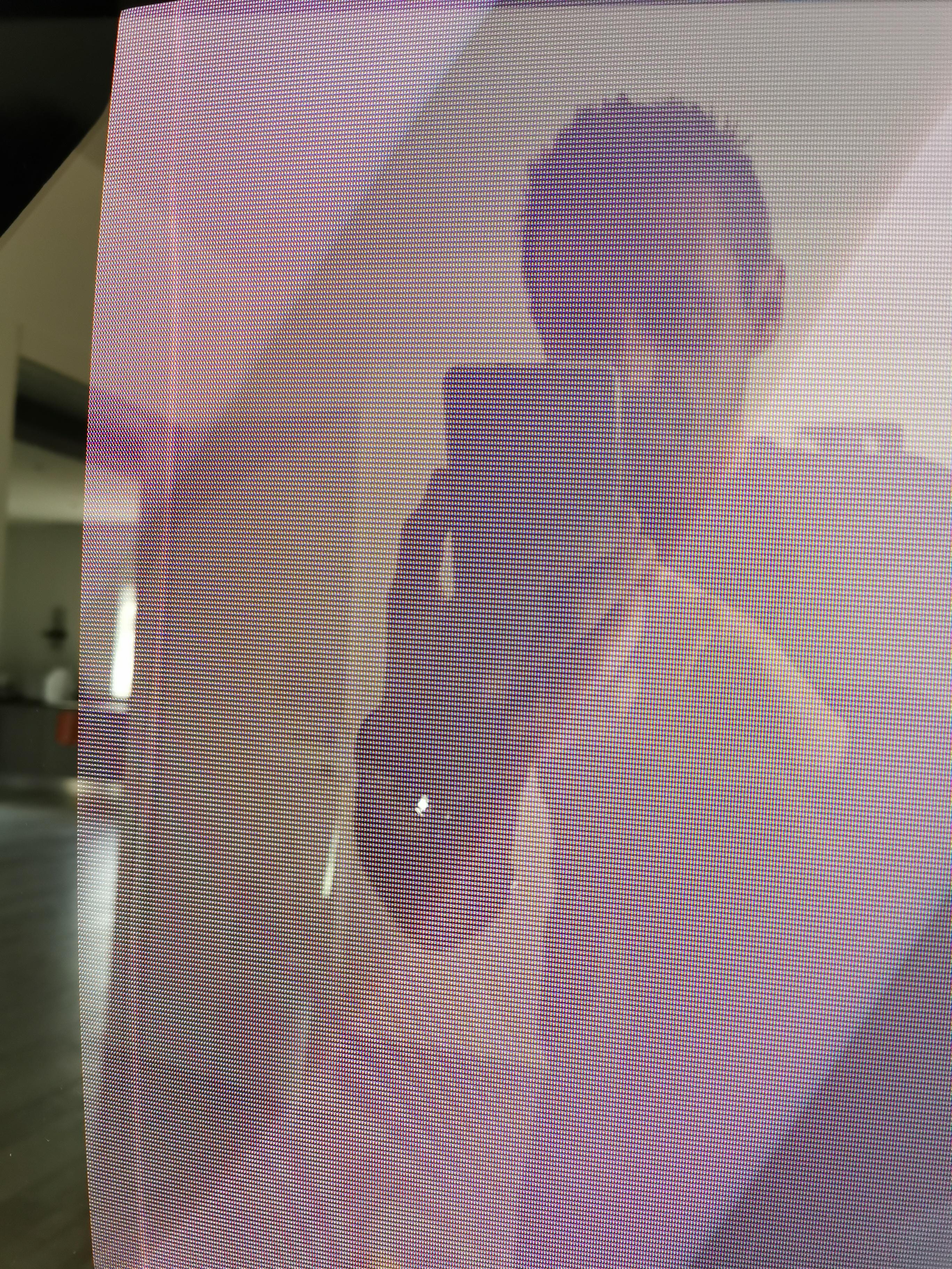

blackjack7712 Inserito: 18 ottobre 2021 Segnala Share Inserito: 18 ottobre 2021 Ciao a tutti, ho recentemente fatto un cambio di scheda CHASSIS per un tubo CRT della Philips da 28 pollici (A66EAK075X11). REgolando frequenze e geometrie sono riuscito praticamente a fare vedere bene tutta l'immagine, il problema è che sulla sinistra persiste un disturbo periodico che non riesco ad eliminare. Allego una foto anche se non si riesce a catturare bene. GIà provato a variare tutti i trimmer del caso ma il disturbo è sempre lì..sempre in quella posizione. E'una linea verticale che si muove periodicamente come se scorresse nel tempo. Lo CHASSIS che ho montato apparteneva a un monitor arcade. Qualcuno ha una vaga idea dell'origine di quell'inteferenza? Grazie in anticipo a tutti. Link al commento Condividi su altri siti More sharing options...
patatino59 Inserita: 18 ottobre 2021 Segnala Share Inserita: 18 ottobre 2021 Potrebbe essere il filtraggio della tensione di alimentazione dello stadio di riga, o anche una spira in perdita nel trasformatore EAT. Link al commento Condividi su altri siti More sharing options...
blackjack7712 Inserita: 18 ottobre 2021 Autore Segnala Share Inserita: 18 ottobre 2021 Grazie mille, pensi che, nel caso che il problema sia dovuto al filtraggio della tensione di alimentazione, sostituendo i dovuti elettrolitici si possa risolvere? Link al commento Condividi su altri siti More sharing options...
patatino59 Inserita: 18 ottobre 2021 Segnala Share Inserita: 18 ottobre 2021 (modificato) 3 ore fa, blackjack7712 ha scritto: nel caso che il problema sia dovuto al filtraggio della tensione di alimentazione, sostituendo i dovuti elettrolitici si possa risolvere? Sicuramente. E' una prova da fare La tensione che alimenta il finale di riga è attorno ai 150-170 volt, di alta potenza, e proviene dall'alimentatore principale. L'elettrolitico dovrebbe essere tra i 47 e i 100 uF La tensione che alimenta i finali video, invece, proviene dal trasformatore EAT, ed è attorno ai 200 volt, ma di potenza minore. L'elettrolitico dovrebbe essere da 10 o 22 uF Modificato: 18 ottobre 2021 da patatino59 Link al commento Condividi su altri siti More sharing options...
blackjack7712 Inserita: 19 ottobre 2021 Autore Segnala Share Inserita: 19 ottobre 2021 (modificato) Gentilissimo, grazie mille del supporto! Se non risolvo con altre prove seguirò sicuramente i tuoi consigli. Grazie! Ps. Ti ho allegato lo schema del mio chassis, se non è un problema per te e soprattutto se hai tempo riusciresti a indicarmi quali sono i due condensatori in questione? immagino che siano quelli con la tensione supportata dai 100 Volt in su (tranne il 4KVolt 🙂 ). Se sei impegnato tranquillo, sei stato fin troppo gentile. Grazie. Modificato: 19 ottobre 2021 da blackjack7712 Link al commento Condividi su altri siti More sharing options...
patatino59 Inserita: 19 ottobre 2021 Segnala Share Inserita: 19 ottobre 2021 C 126 sulla prima foto, e C 171 sull'ultima. Link al commento Condividi su altri siti More sharing options...
blackjack7712 Inserita: 19 ottobre 2021 Autore Segnala Share Inserita: 19 ottobre 2021 50 minuti fa, patatino59 ha scritto: C 126 sulla prima foto, e C 171 sull'ultima. Top! Sei stato ultra gentile! Grazie davvero!! 🙂 Link al commento Condividi su altri siti More sharing options...
