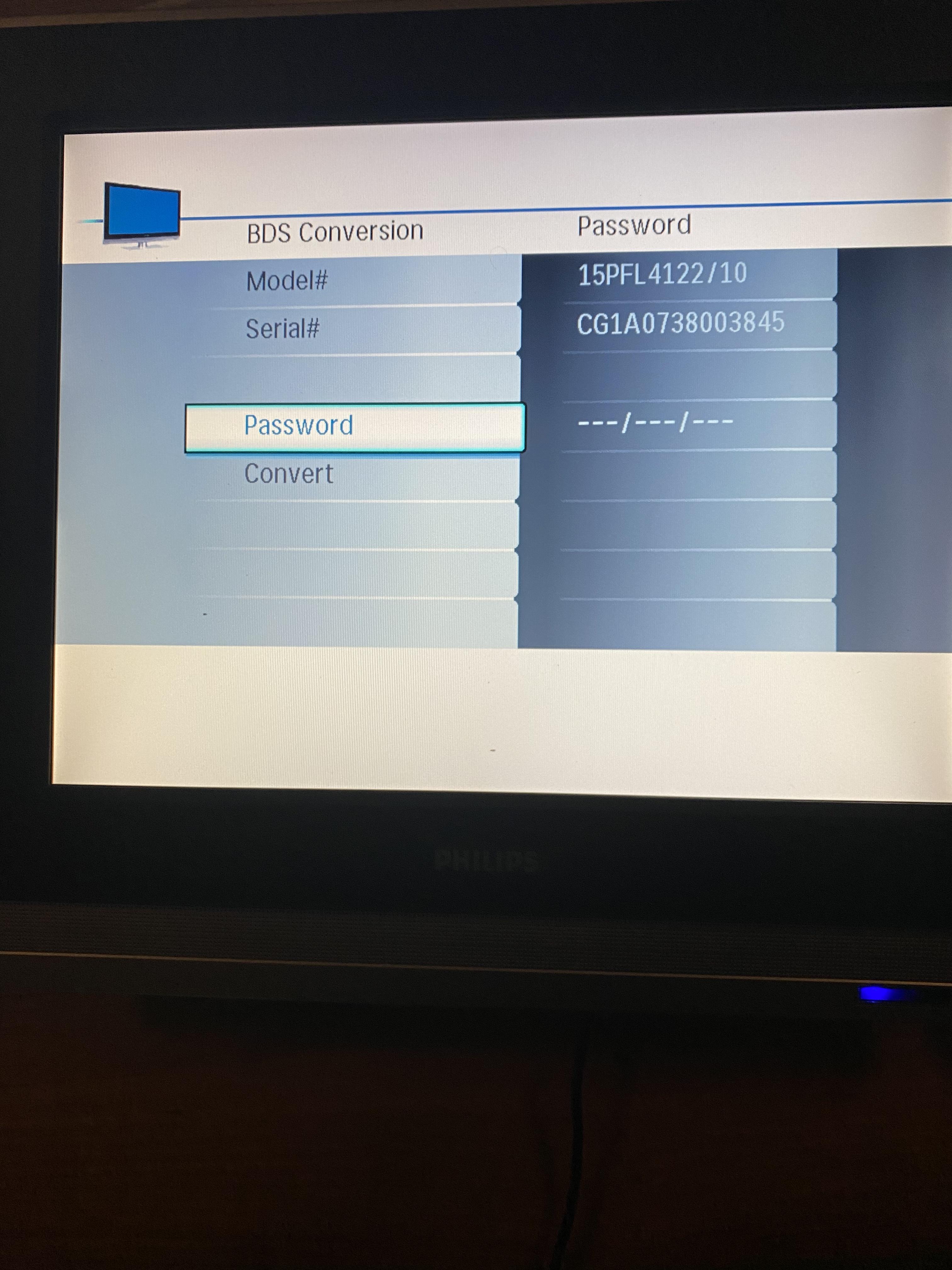

Pegabri Inserito: 18 ottobre 2021 Segnala Inserito: 18 ottobre 2021 Buongiorno, chiedo il vostro aiuto per risolvere un piccolo inconveniente sul mio tv. Non riesco a farlo uscire direttamente sull Hdmi appena attacco la spina. Mentre se resta in standby e accendo dal telecomando , il canale sorgente(hdmi) resta in uso.come faccio a farlo partire di hdmi anche se dovessi staccare tutto e riaccendere? Grazie
patatino59 Inserita: 18 ottobre 2021 Segnala Inserita: 18 ottobre 2021 Non essendo un monitor è normale. Potresti fare l'installazione da zero, lasciando staccata l'antenna. Non trovando una lista canali potrebbe partire da Hdmi, ma non è detto.
Dumah Brazorf Inserita: 18 ottobre 2021 Segnala Inserita: 18 ottobre 2021 Cerca la procedura per attivare la modalità hotel e con quella dovresti poterlo forzare ad usare l'hdmi.
Pegabri Inserita: 18 ottobre 2021 Autore Segnala Inserita: 18 ottobre 2021 43 minuti fa, Dumah Brazorf ha scritto: Cerca la procedura per attivare la modalità hotel e con quella dovresti poterlo forzare ad usare l'hdmi. Grazie… stasera provo! 47 minuti fa, patatino59 ha scritto: Non essendo un monitor è normale. Potresti fare l'installazione da zero, lasciando staccata l'antenna. Non trovando una lista canali potrebbe partire da Hdmi, ma non è detto. Stasera provo … grazie mille
Pegabri Inserita: 18 ottobre 2021 Autore Segnala Inserita: 18 ottobre 2021 Con la funzione hotel potrebbe andare… ma non trovo i codici per inserirla. Qualcuno ha una soluzione per questo modello di tv? Il modello è 15PFL4122/10… grazie a tutti per l’aiuto.
Dumah Brazorf Inserita: 18 ottobre 2021 Segnala Inserita: 18 ottobre 2021 Già provato 3, 1, 9, 7, 5, 3, MUTE?
Pegabri Inserita: 18 ottobre 2021 Autore Segnala Inserita: 18 ottobre 2021 Sembra funzionare… però mi chiede una password 😓
Dumah Brazorf Inserita: 18 ottobre 2021 Segnala Inserita: 18 ottobre 2021 Non è invece che vuole tu setti una password? Prova a mettere tutti zeri.
Pegabri Inserita: 19 ottobre 2021 Autore Segnala Inserita: 19 ottobre 2021 Si ho provato… ho trovato on line una guida che dice che devo abbassare il livello di protezione per non farmi chiedere la password. Stasera provo anche quella… poi faccio sapere! Grazie mille
Pegabri Inserita: 19 ottobre 2021 Autore Segnala Inserita: 19 ottobre 2021 19 ore fa, Dumah Brazorf ha scritto: Non è invece che vuole tu setti una password? Prova a mettere tutti zeri. Niente non va… mi sa che devo rassegnarmi
