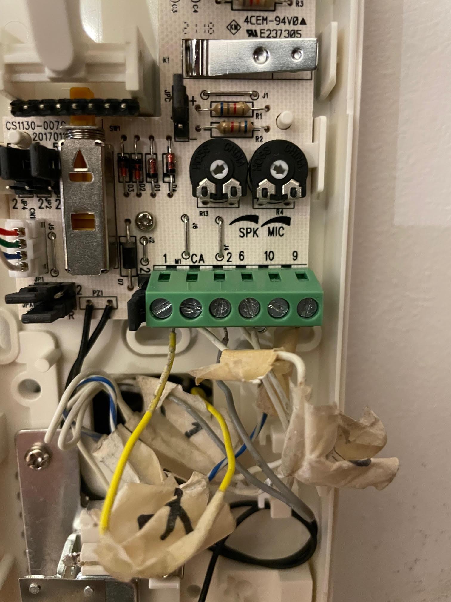

ElRoso Inserita: 19 dicembre 2021 Autore Segnala Inserita: 19 dicembre 2021 Ciao! Ho fatto la notte per finire alcuni lavori quindi ho provato anche le prove del 12. Ed è tutto il pomeriggio che ho ribattutto tutte quante le prove che mi hai chiesto di fare. Grigio e bianco C non fanno nulla se "ponticellati" Non riesco in nessun modo a farlo suonare. Anzi, adesso il pulante del citofono non torna nemmeno indietro se non facendo leva da un lato del pulsante. E i 12v tra grigio e cavo bianco C non ci sono più. Penso si sia rotto di sotto qualcosa..... La cosa assurda è che l'unica cosa che si riesce a fare è aprire il portone. Ho scoperto che con il giallo ed il grigio (uno dopo l'altro) la cornetta gracchia, con uno più forte con l'altro meno. Ora ho lasciato il citofono con la configurazione in foto così riesco ad aprire quando qualcuno mi chiama per aprirgli. Per verificare se suona ho lasciato il telefono a registrare il video. Vien da piangere....
ROBY 73 Inserita: 19 dicembre 2021 Segnala Inserita: 19 dicembre 2021 18 minuti fa, ElRoso ha scritto: ..........Ho scoperto che con il giallo ed il grigio (uno dopo l'altro) la cornetta gracchia, con uno più forte con l'altro meno. Prova a collegare il grigio e/o il giallo sul morsetto 6 e poi uno alla volta degli altri sui morsetti 1 e 2 e vedi se funziona l'audio. 23 minuti fa, ElRoso ha scritto: Non riesco in nessun modo a farlo suonare. Anzi, adesso il pulante del citofono non torna nemmeno indietro se non facendo leva da un lato del pulsante. E i 12v tra grigio e cavo bianco C non ci sono più. Penso si sia rotto di sotto qualcosa..... Speriamo di no, che non si sia rotto. A questo punto (forse te l'avevo già detto, scusa ma non ho voglia di rileggere tutta la discussione 😊), se non trovi la combinazione giusta, credo sia il caso di chiamare qualcuno, magari rivolgendoti all'amministratore, oppure chiedere ad un vicino di farti accedere al suo citofono per batterti i fili con il tester, altrimenti rischi di fare danni all'impianto condominiale e/o di rimanere senza citofono del tutto. Assicurati che ora agli altri funzioni tutto però. Ciao
ElRoso Inserita: 19 dicembre 2021 Autore Segnala Inserita: 19 dicembre 2021 Grazie infinite per la tua pazienza!!!! Due cavi ho scoperto che si erano spezzati (i due bianchi A e Collegando Grigio sul 6 e Bianco A si sente qualcosa sulla cornetta. Ma l'apri-porta non va più (attualmente bianco e blu su apriporta, grigio su 6 e bianco A su 1 (tutti gli altri: giallo, bianco B e C) sono scollegati Per aprire la porta, se appoggio Bianco B sul bianco/blu si apre, Non è che il bianco e grigio sono da "invertire" e che magari i bianchi A e B sono due comuni?
ROBY 73 Inserita: 19 dicembre 2021 Segnala Inserita: 19 dicembre 2021 1 ora fa, ElRoso ha scritto: .........Non è che il bianco e grigio sono da "invertire" e che magari i bianchi A e B sono due comuni? Sinceramente a lungo andare "mi sono perso" sulle varie prove e risultati che hai avuto, prova anche con questa e vedi cosa succede, ma se non riesci a ricavarne nulla e non vuoi chiamare l'elettricista, ripeto: 2 ore fa, ROBY 73 ha scritto: ........oppure chiedere ad un vicino di farti accedere al suo citofono per batterti i fili con il tester,
ElRoso Inserita: 20 dicembre 2021 Autore Segnala Inserita: 20 dicembre 2021 Ok! Grazie ancora per la pazienza che hai avuto. Provo a chiedere prima ad un vicino e poi eventualmente contatterò un elettricista.
ElRoso Inserita: 11 gennaio 2022 Autore Segnala Inserita: 11 gennaio 2022 Buongiorno! Ieri è arrivato l'elettricista del palazzo, il problema era proprio nel pulsante del citofono dal portone. I collegamenti che alla fine ho lasciato quando è arrivato erano corretti e quindi: Giallo microfono Grigio altoparlante Bianco - azzurro apri-porta Bianchi A e B sul 6 Bianco C sul CA Grazie per tutto l'aiuto!
ROBY 73 Inserita: 11 gennaio 2022 Segnala Inserita: 11 gennaio 2022 11 ore fa, ElRoso ha scritto: il problema era proprio nel pulsante del citofono dal portone. I collegamenti che alla fine ho lasciato quando è arrivato erano corretti e quindi:........... E quindi alla fine possiamo dire che "l'avevamo" indovinata, va beh dai ormai l'importane è aver risolto. Ciao prego di niente
