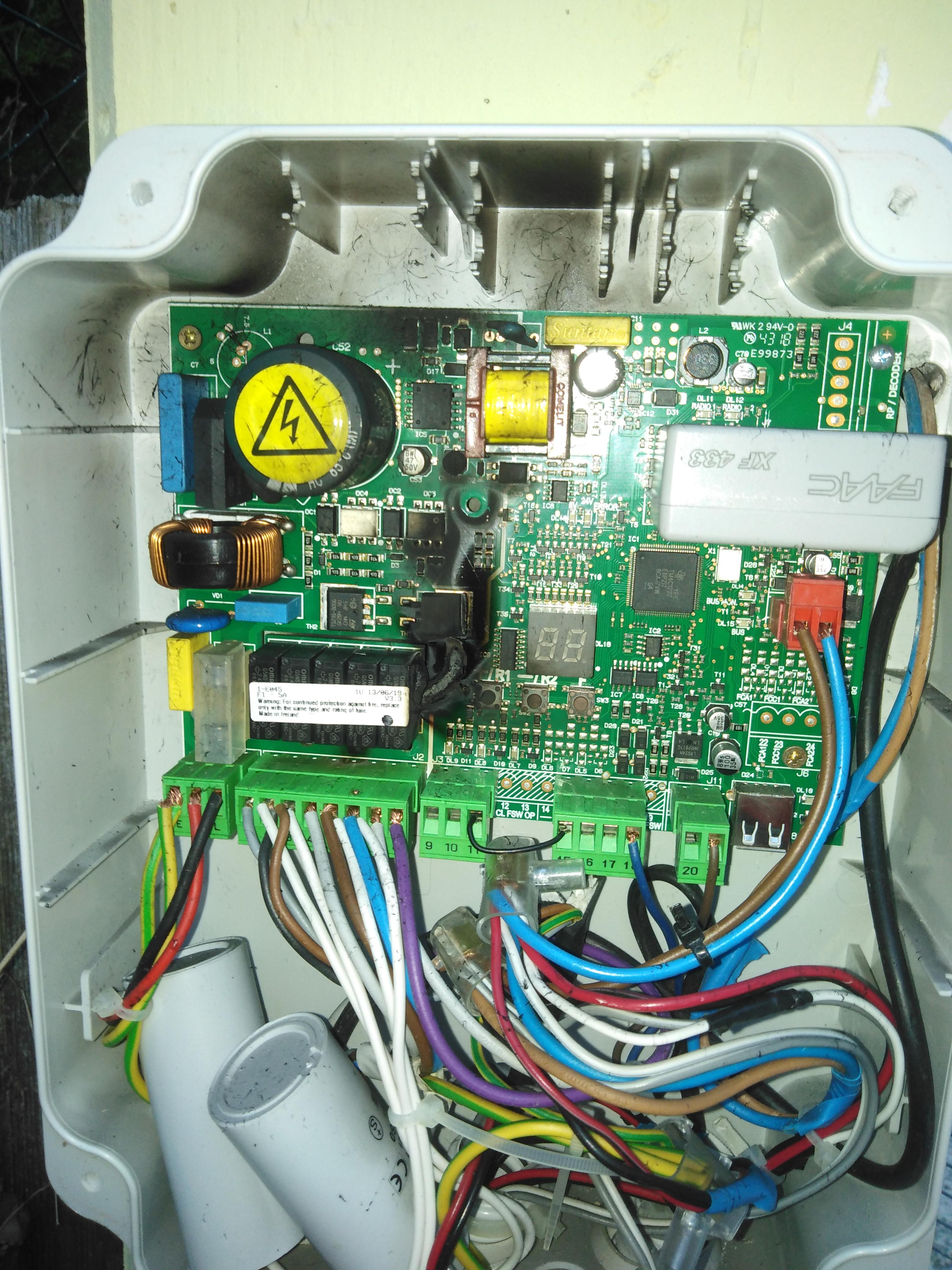

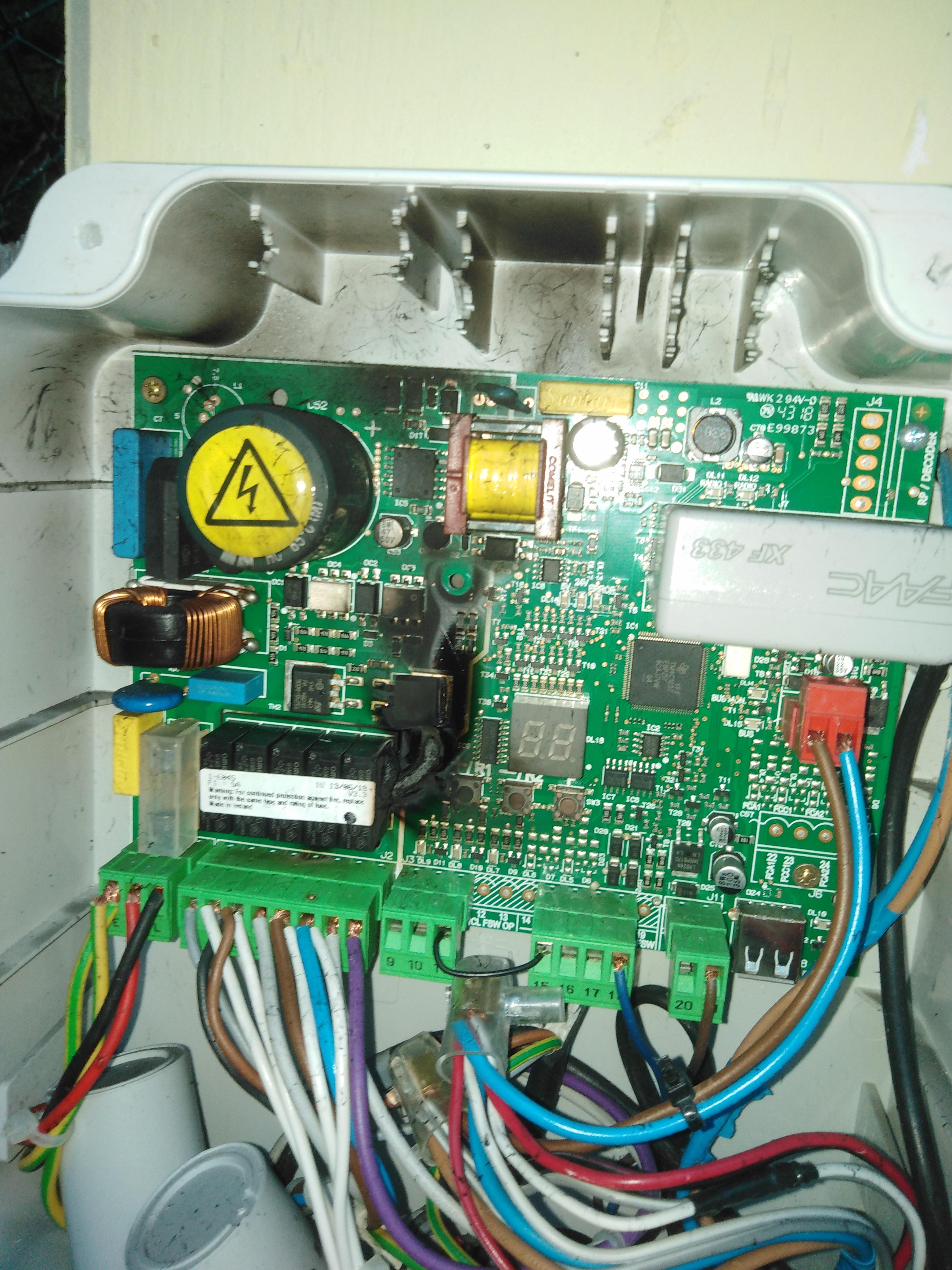

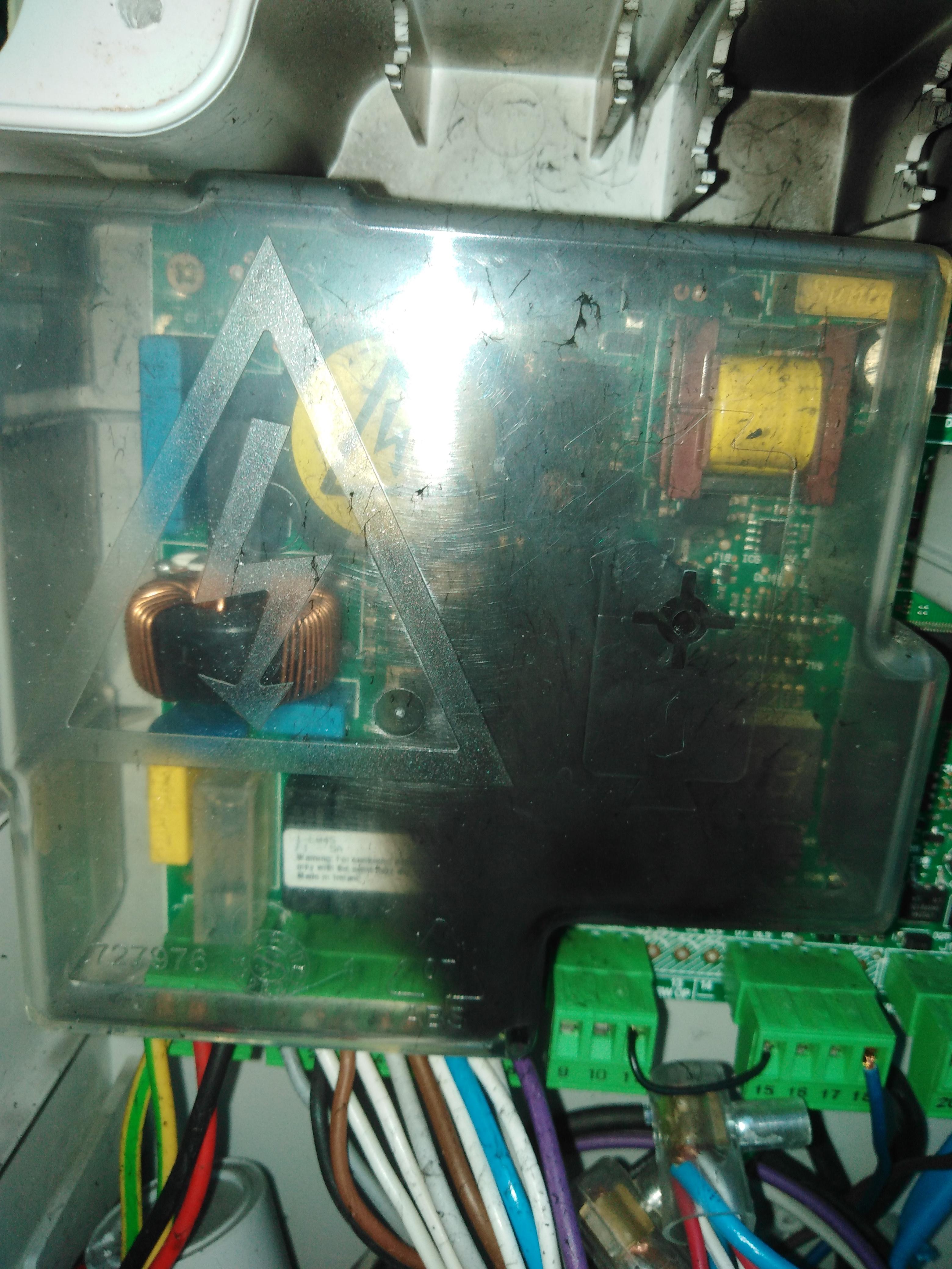

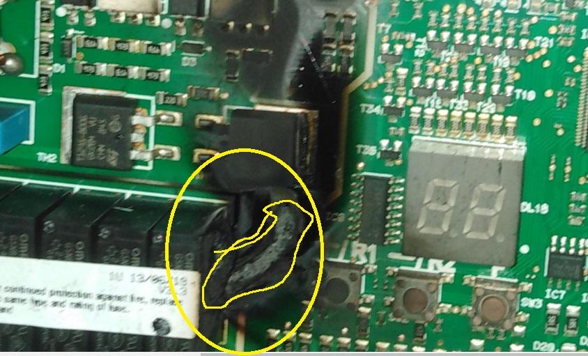

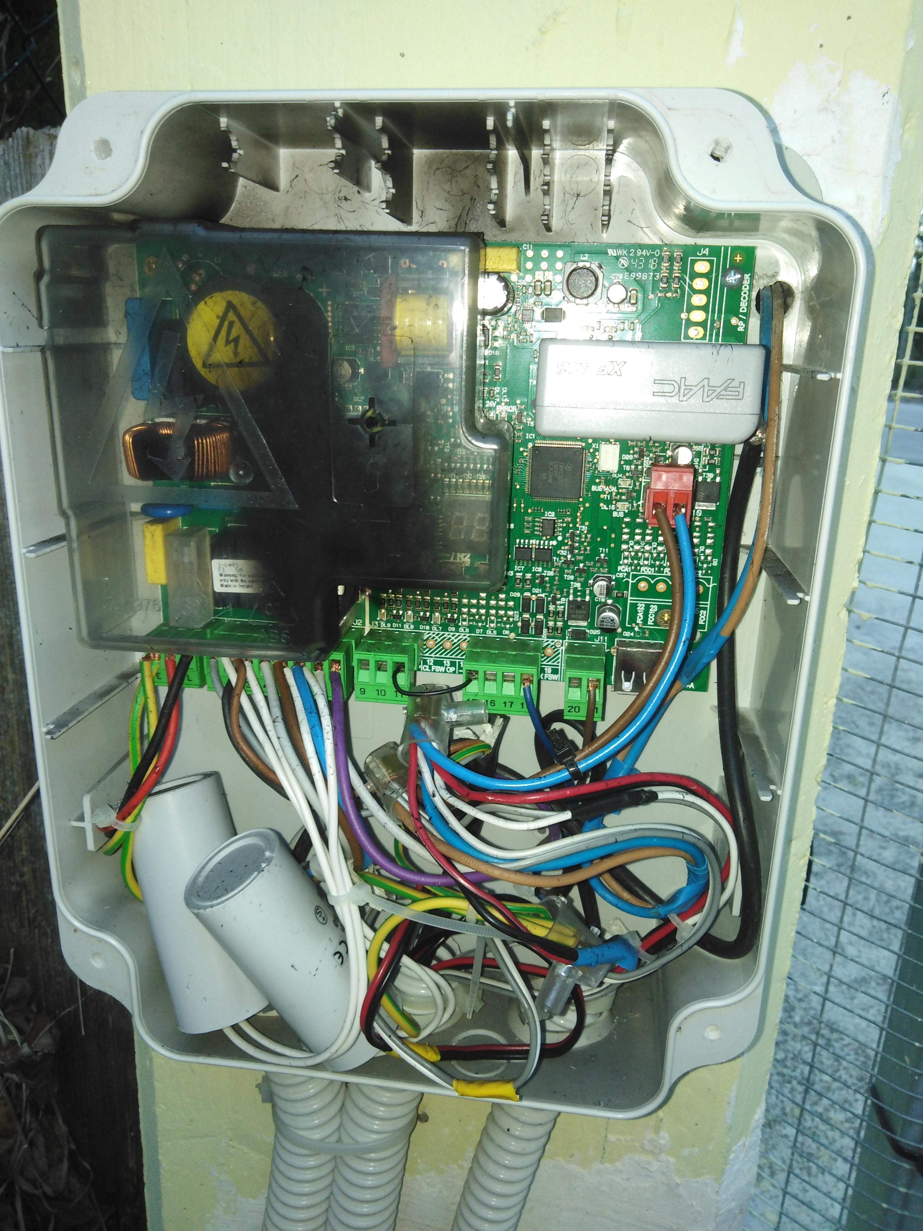

scheda Faac 045 corto circuito?
Buonasera, questa scheda lavora da poco più di due anni, appena il tempo di uscire fuori dalla garanzia, e un bel giorno apre 10 cm il relativo cancello ad ante e poi fine. Aperta la scatola che contiene la centralina ........ un disastro......un odore insopportabile........secondo voi si  è trattato di un corto circuito? Perchè non è saltato il fusibile e nemmeno il differenziale/magnetotermico dedicato? Grazie
Ciao, di che valore è il fusibile?  Che motori  comanda? Bruciature simili, generalmente, si vedono quando entra un insetto che fa corto, oppure in presenza di umidità ..
Modificato: da ElettrOil
Ciao vizetau,
3 ore fa, vizetau ha scritto:
questa scheda lavora da poco più di due anni, appena il tempo di uscire fuori dalla garanzia,
Nel tuo caso anche se fosse stata ancora valida, la garanzia non avrebbe coperto nulla, purtroppo.
Comunque quello cerchiato in giallo:
è il classico segno di un "vermiciattolo" che si è intrufolato sul retro della scheda e ha deciso di "farla finita".
Toglila dal box e vedrai che trovi i resti del "poveretto" (se ne sono rimasti)
Purtroppo, dovrai solo cambiarla, non ci sono altre soluzioni
