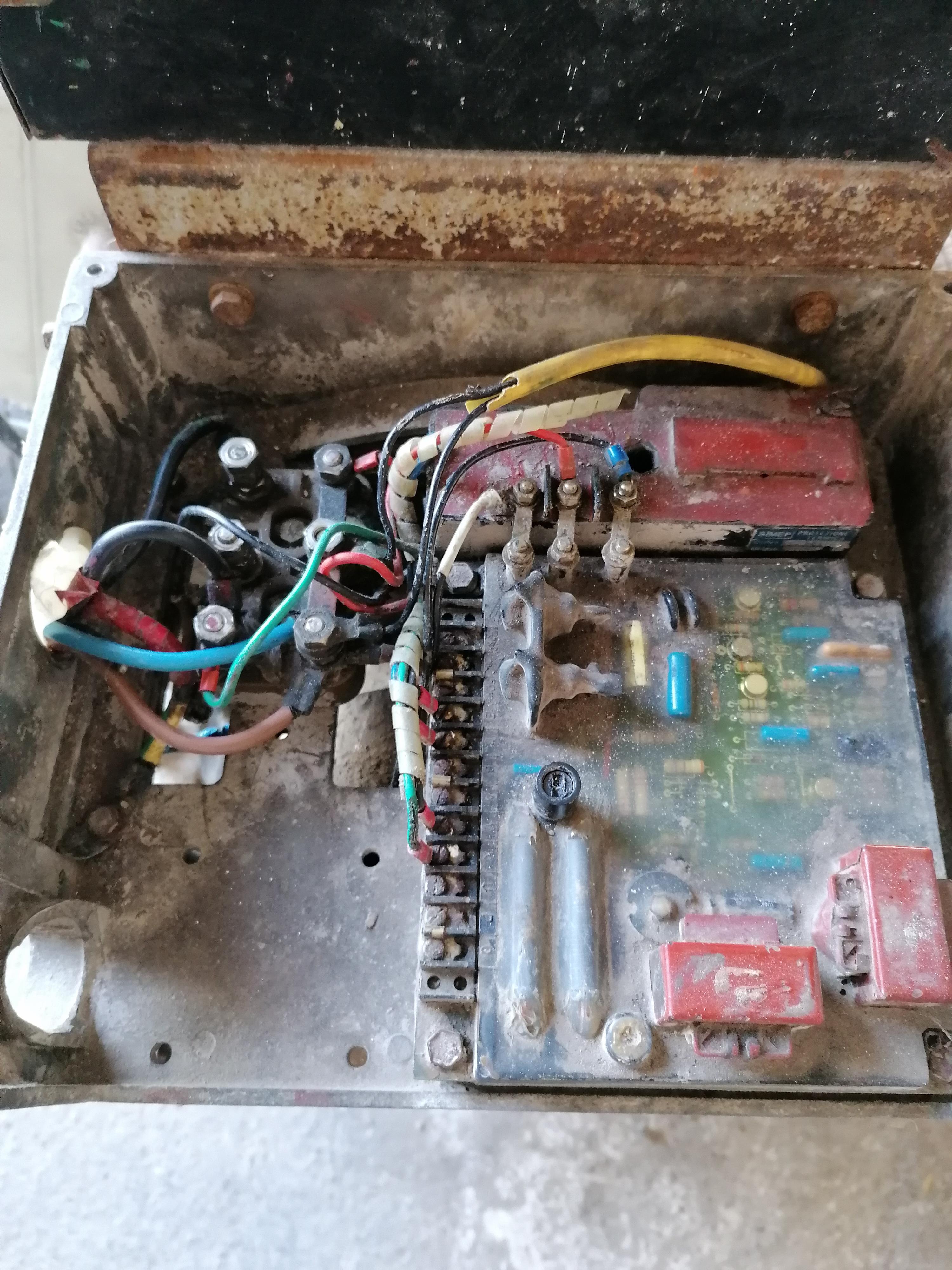

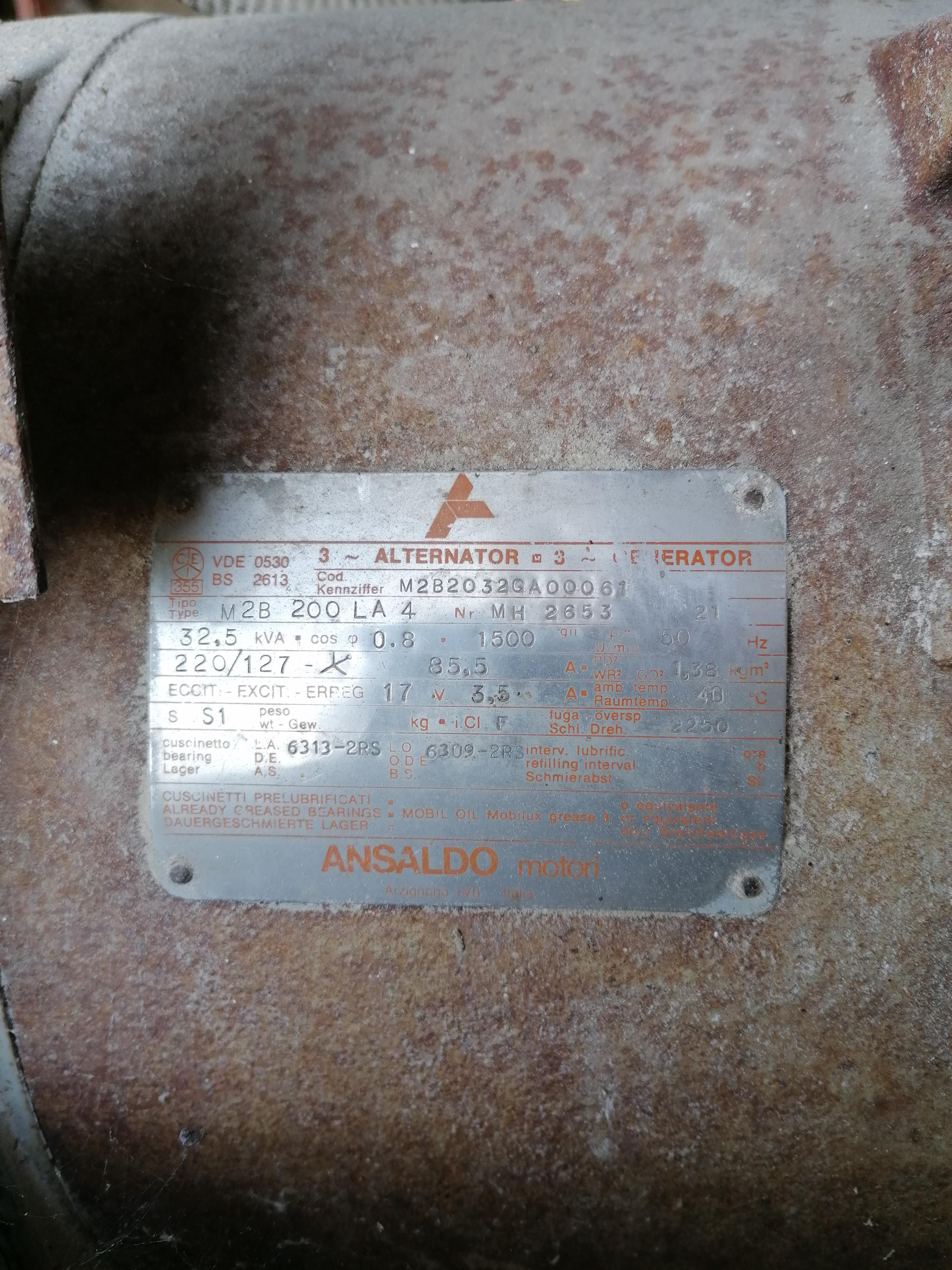

Gruppo elettrogeno non regola l'eccitazione
del_user_174544
Buongiorno.
Sono alle prese con un con un gruppo elettrogeno il cui alternatore, un Ansaldo ben datato da 32,5 kw trifase, non regola correttamente il circuito di eccitazione tanto che la tensione fra fase e centro stella è di 165 volt per ogni fase,
Ho misurato il valore ohmico degli avvolgimenti di potenza e di eccitazione  e non ho riscontrato problemi cosi come i diodi rettificatori del circuito di eccitazione ed anche quì tutto a posto.
Non rimane che la la parte elettronica  ma qui come si vede da foto questa è composta da due moduli resinati e quindi non accessibile per una riparazione.
Temo che ricambi per questo alternatore decisamente datato non siano disponibili quindi ci potrà essere una soluzione diversa?
del_user_293569
Ciao, Intanto pulisci e disossida tutti i contatti  serrati con i bulloncini + la morsettiera.
Modificato: da Francesco_54
del_user_174544
Ciao Francesco e intanto grazie dell'attenzione.
Ho ritenuto giusto farlo su tutte le connessioni dell'alloggiamento ma il tuo suggerimento mi fa riflettere sul fatto che sulla scheda principale non l'ho fatto visto che erano perfettamente serrati ma potrebbero non essere esenti dall'ossido.
Normalmente le parti di contatto su morsetti ben serrati difficilmente si ossidano, ma provo a verificare anche questo.
Faccio sapere.
Ciao
del_user_174544
Ho controllato le connessioni all'elettronica e anche qui morsetti ben serrati e sia visivamennte che ohmicamente continuità buona.
Non è qui il danno.
Si può pensare ad un guasto di na delle due schede?
Ciao
del_user_293569
Non conoscendo le schede si deve andare per esclusione; Le spazzole/carboncini del rotore come sono messi?
Modificato: da Francesco_54
del_user_174544
Non ci sono spazzole l'eccitazione viene alimentata da un avvolgimento indotto e l'avvolgimento induttore è alimentato dalla scheda di regolazione.
Ciao
22 minuti fa, Nixie ha scritto:
è alimentato dalla scheda di regolazione.
Hai provato a misurare cosa esce dalla scheda?
del_user_174544
Si, i due fili che scendono all'induttore della eccitazione sono il primo e il terzo sul modulo rosso  ( suilla morsetiera a tre ponticelli tra il modulo rosso e la scheda principale ) e dava una tensione di circa 35 volt
Quindi qualcosa usciva mentre la tensione tra fase e neutro delle tre fasi era assestata su 165 volt,  evidentemente non era quello il valore che si sarebbe dovuto trovare.
Ma stavo andando un pò a tastoni non avendo due righe di schema.
Ciao
Prova chiedere qui se hanno un'eccitatrice statica di ricambio, sono specialisti in ricambi Ansaldo.
Al limite, se non hanno questo ricambio, potrebbero indirizzarti su un altro possiible fornitore.
Modificato: da Livio Orsini
del_user_174544
Provo a compilare il loro form poi vedo
Ciao Livio
