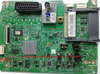

lio1953 Inserito: 19 ottobre 2021 Segnala Share Inserito: 19 ottobre 2021 Salve Ho un Samsung UE32EH4000 che non da immagine pur con retro presente come pure l'audio. Guardando bene la main ho scoperto un componente annerito ed in corto, ma purtroppo la sigla è illeggibile. Sul service manual non c'è lo schema della main quindi chiedo se qualcuno può aiutarmi ad individuare la sigla del componente guasto. Allego foto della main presa in rete ed un particolare del componente in argomento preso sulla mia scheda. Grazie Link al commento Condividi su altri siti More sharing options...
Dumah Brazorf Inserita: 19 ottobre 2021 Segnala Share Inserita: 19 ottobre 2021 Illeggibile. Posta la foto a dimensioni originali. Link al commento Condividi su altri siti More sharing options...
lio1953 Inserita: 19 ottobre 2021 Autore Segnala Share Inserita: 19 ottobre 2021 Cercando in rete in un forum russo ho trovato la sigla del componente, si tratta di un mosfet AO6415. Ho dissaldato ciò che rimane del componente ma purtroppo, pur essendo stato molto attento e delicato nell'operazione, come si vede dalla foto mi ritrovo alcune pad saltate. Dovrò ripristinare i collegamenti. Link al commento Condividi su altri siti More sharing options...
