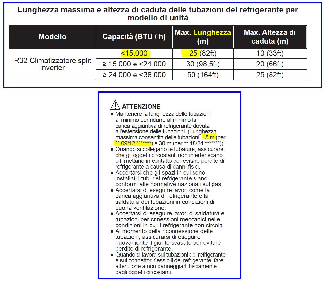

Wallace10 Inserito: 20 ottobre 2021 Segnala Inserito: 20 ottobre 2021 Buongiorno, chiedo una conferma a voi esperti. Ho appena predisposto l'impianto su cui andrò ad installare un Samsung Malibu AR 30 da 9000 BTU (Samsung AR09TXHQBWKNEU + AR09TXHQBWKXEU Malibu). La lunghezza dei tubi è di 16,5 metri sia per quello da 3/8 (9.52 mm) che per quello da 1/4 (6.35mm). Lungo il percorso vi sono tre curve da 90 gradi aventi un raggio di circa 3/4 cm; per il resto è tutto dritto. Il dislivello tra unità interna ed esterna è di circa 3 metri (lo split è più in alto di 3 metri rispetto al motore) Consultando il manuale trovo delle informazioni contrastanti in merito alla lunghezza massima delle tubazioni. In un punto si parla al massimo di 15 metri per le unità da 9/12.000 BTU, mentre in un altro punto massimo 25 metri per unità <15.000 BTU (allego foto). Secondo voi, anche nel caso peggiorativo in cui la lunghezza massima ammessa fosse di 15 metri, avrei dei problemi con una tubazione lunga 16,5 metri? Ovviamente dovrò aggiungere del refrigerante (12 grammi per ogni metro sopra i 5 metri), ma la mia domanda non riguarda questo; mi premeva capire se superare la lunghezza massima del 10% potrebbe causare dei problemi all'unità esterna o se di fatto tale percentuale non dovrebbe creare problemi in quanto rientrante nella tolleranza prevista dal costruttore (mi hanno sempre detto che i dati a manuale comprendono una percentuale di sicurezza). Grazie ed un saluto a tutti.
reka Inserita: 20 ottobre 2021 Segnala Inserita: 20 ottobre 2021 potrebbe esserre un refuso.. a occhio direi che per i monosplit siano 15m... nel tuo caso la maggiorazione non credo che porti a malfunzionamenti, penso che abbassi la resa rispetto a quella ottimale magari.. però aspetta pareri da specialisti comunque.
Wallace10 Inserita: 21 ottobre 2021 Autore Segnala Inserita: 21 ottobre 2021 D'accordo Reka, ti ringrazio per la risposta. Anch'io ero della tua stessa idea, ma confrontarsi con qualcuno più esperto è sempre bene. Vediamo se qualcun altro vorrà condividere il suo parere. Un saluto e buona giornata
DavidOne71 Inserita: 22 ottobre 2021 Segnala Inserita: 22 ottobre 2021 Il 20/10/2021 alle 09:00 , reka ha scritto: nel tuo caso la maggiorazione non credo che porti a malfunzionamenti, 👍
