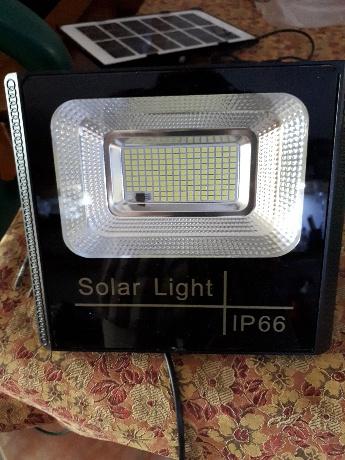

faro solare
Salve a tutti, ho installato in giardino un faro che si illumina la sera, ma dopo qualche giorno si è spento, rimane accesa di giorno il led di ricarica, ma quando arriva la sera, si spegne il led di ricarica e non si accendono gli altri.  Ho rimosso il vetro e appena ho staccato lo spinotto interno, si è acceso.Ho riattaccato lo spinotto, quello interno, e per qualche sera ha funzionato. In pratica se voglio vederlo  acceso la sera, mi tocca fare questa operazione togliere il vetro, staccare lo spinotto e riattaccarlo. E' successo a qualcuno? grazie , saluti
Che spinotto ?
Che faro ?
Marca, modello, o una foto dell'interno aiuterebbero molto...
scusa se rispondo con ritardo,  ma da      quando  ho inserito il messaggio, il faro non si sta spegnendo, questa è  la foto del faretto.
Lo spinotto interno, non sono sicuro, mi sembra che dalle batterie va alla scheda, e bastava staccarlo che si ripristinava e  la sera  si accendeva.
 La foto interna la faccio non appena  va di nuovo in tilt
