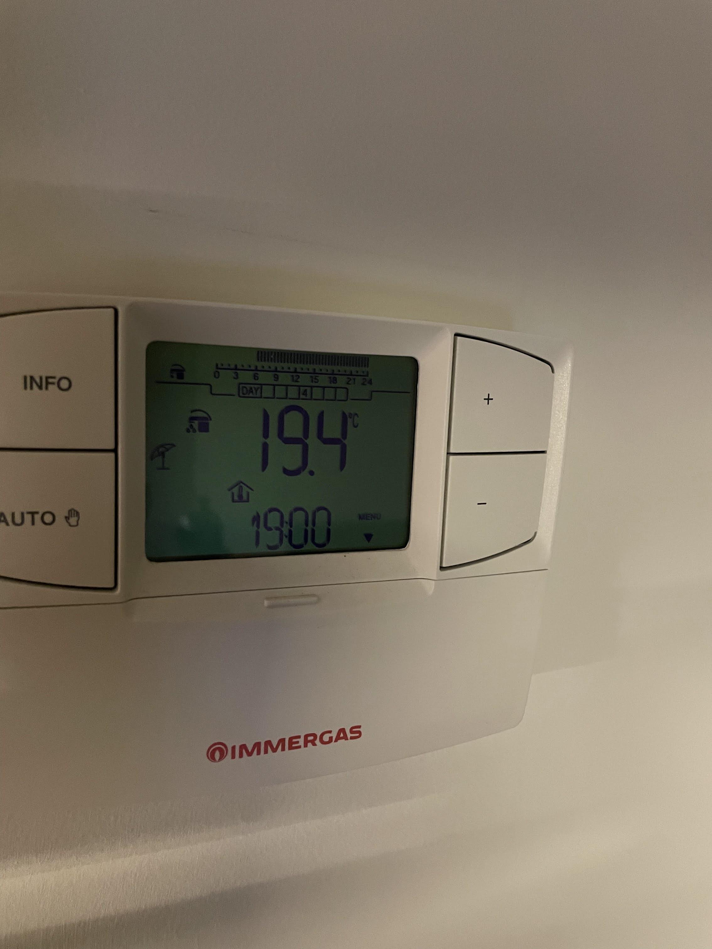

ioioio Inserito: 21 ottobre 2021 Segnala Share Inserito: 21 ottobre 2021 Ciao a tutti, spero qualcuno possa aiutarmi: ho una caldaia Immergas Victrix 12kw TT Plus con Pacchetto Inox Sol 200. Ora, in questa mezza stagione il CARV2 è impostato per la sola produzione di acqua calda sanitaria (simbolo dell'ombrellone) con timer attivo dalle 6 alle 24 e temperatura acqua a 47°C come da immagine allegata. Come mai consultando il pannello del CARV2 in alcuni momenti della giornata mi trovo l'acqua a 37°C come TO SAN e di conseguenza la doccia praticamente tiepida? Senza fare nulla, magari dopo pochi minuti dalla doccia tiepida, la caldaia riparte e la temperatura dell'acqua torna a salire.. Dove sbaglio? Link al commento Condividi su altri siti More sharing options...
