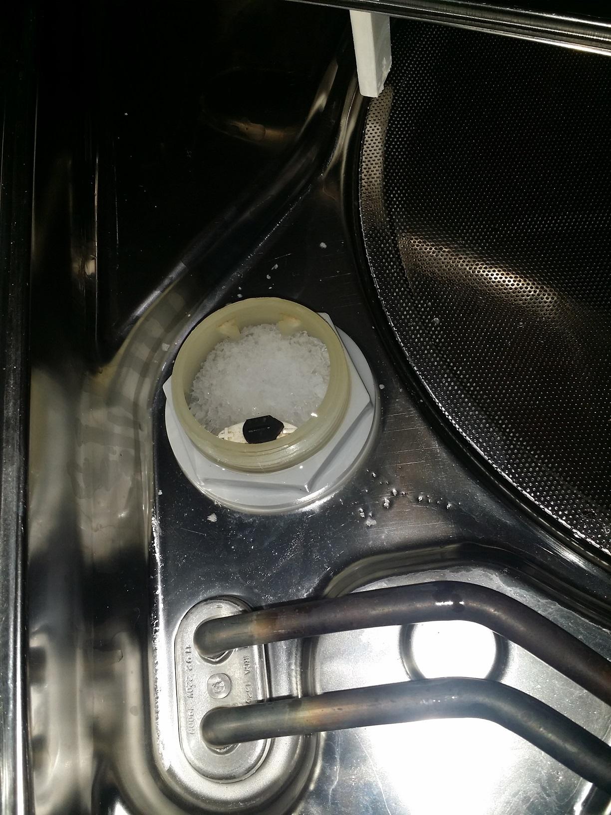

Ciccio 27 Inserita: 31 ottobre 2021 Segnala Inserita: 31 ottobre 2021 4 ore fa, Stefano Dalmo ha scritto: Sono sincero , non ricordo bene , ma mi sa che ha a che fare con il riscaldamento. Se è come per le lavatrici, è solo il termostop, quindi impedisce l'avanzamento del timer fino a quando non è stata raggiunta la temperatura. 120 euro per questo mostro li spenderei senza esitazioni. Comunque il filtro di rete non è indispensabile, e la resistenza può ancora andare.
perryfranz18 Inserita: 1 novembre 2021 Segnala Inserita: 1 novembre 2021 18 ore fa, Ciccio 27 ha scritto: 120 euro per questo mostro li spenderei senza esitazion soprattutto se si pensa che modelli così non ne fanno più e che il primo modello meccanicamente valido e riparabile è almeno a 400-500€.
jonny89 Inserita: 6 novembre 2021 Autore Segnala Inserita: 6 novembre 2021 Sono alla ricerca del programmatore che non riesco a trovare e nel frattempo stiamo usando normalmente la lavastoviglie nonostante la resistenza rimanga perennemente accesa dando per scontato che oltre al consumo esagerato di energia elettrica non ci fossero altri problemi. Oggi volevo caricare il sale (non aspetto mai la spia) e mi sono accorto che non lo sta consumando! Potrebbe avere altri problemi oppure dipende sempre dal programmatore guasto secondo voi? Grazie
UABC80 Inserita: 6 novembre 2021 Segnala Inserita: 6 novembre 2021 Puoi provare a vedere col tester se la bobina dell'elettrovalvola di rigenera è interrotta, se il pezzo funziona meccanicamente e infine se arriva corrente. Da lì si può capire che tipo di guasto è
