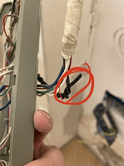

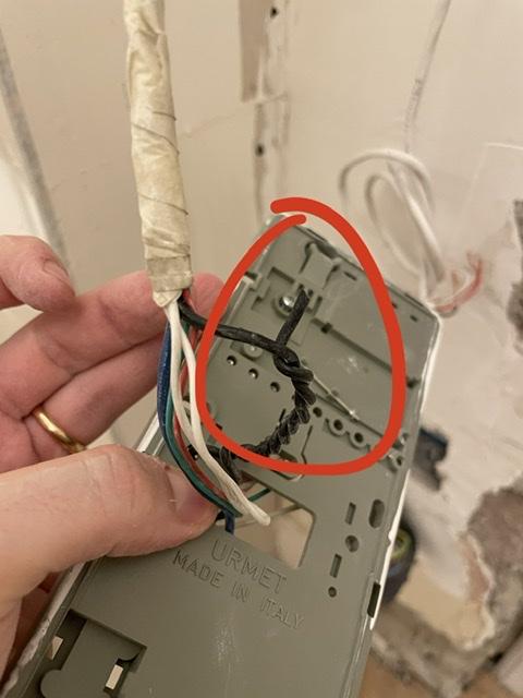

Suggerimento per sostituzione Urmet 1130/11
Buongiorno a tutti. Nella ristrutturazione di casa, devo sostituire il vecchio Urmet 1130/11. Non posso modificare l'impianto in quanto condominiale, e i condomini, almeno per ora, non vogliono saperne di modernizzare.
Sapete qualche modello moderno adattabile all'impianto dell'1130/11?
Alessandro
Ciao aspide,
10 ore fa, aspide ha scritto:
Sapete qualche modello moderno adattabile all'impianto dell'1130/11?
Puoi vedere un qualsiasi citofono 4+n con chiamata Elettronica, come ad esempio il Vimar 887U; l'Urmet 1130/16 o 1133/15, o ancora 1150/1; il Comelit 2703U; il BTicino 334262,  poi se vai in rete puoi vedere anche il Tegui T-71U, oppure il Master VXPH410.
Prima di sceglierlo però, posta un paio di foto del citofono attuale con i collegamenti a vista, tanto per essere sicuri di cosa si sta parlando
Il 22/10/2021 alle 21:52 , ROBY 73 ha scritto:
Ciao aspide,
Puoi vedere un qualsiasi citofono 4+n con chiamata Elettronica, come ad esempio il Vimar 887U; l'Urmet 1130/16 o 1133/15, o ancora 1150/1; il Comelit 2703U; il BTicino 334262,  poi se vai in rete puoi vedere anche il Tegui T-71U, oppure il Master VXPH410.
Prima di sceglierlo però, posta un paio di foto del citofono attuale con i collegamenti a vista, tanto per essere sicuri di cosa si sta parlando
Ecco il citofono aperto; il modello effettivamente è 1130/12 (non /11 come avevo scritto).
non capisco cosa sia quel filo nero che arriva dalla canalina e che ora è staccato…(l’ho cerchiato in rosso)
grazie per ogni spiegazione
FD5A74EE-8EC6-414F-86C6-490DD1D594DC.jpeg.39e6b90dcc5fadf668eb4d34cc964915.jpeg3CDE21D6-A9BF-498B-8785-EE946DAC100D.jpeg.ba19a30aaa8adddb6c2c59ca6d4e53c8.jpegE076ACA3-7C7C-413E-A737-E8543689C01B.jpeg.7ff1047f4bfecede5737f0e19e579bb7.jpeg
7 minuti fa, aspide ha scritto:
Ecco il citofono aperto; il modello effettivamente è 1130/12 (non /11 come avevo scritto).
Ahia, questa è tutt'altra faccenda, perché è un citofono con chiamata in Corrente Alternata e soprattutto con centralino di portineria; quindi, per sostituirlo devi prendere un citofono Urmet 1130/16, oppure 1133/15 e seguire questa discussione:
11 minuti fa, aspide ha scritto:
non capisco cosa sia quel filo nero che arriva dalla canalina e che ora è staccato…
Mah, potrebbe essere tutto e niente, magari è il filo dei 12V, o magari nulla, se è "morto", lascialo pure lì com'è ora, casomai portalo all'interno del citofono e metti un giro di nastro isolante sulla testa per isolarlo meglio.
45 minuti fa, ROBY 73 ha scritto:
Ahia, questa è tutt'altra faccenda, perché è un citofono con chiamata in Corrente Alternata e soprattutto con centralino di portineria; quindi, per sostituirlo devi prendere un citofono Urmet 1130/16, oppure 1133/15 e seguire questa discussione:
Mah, potrebbe essere tutto e niente, magari è il filo dei 12V, o magari nulla, se è "morto", lascialo pure lì com'è ora, casomai portalo all'interno del citofono e metti un giro di nastro isolante sulla testa per isolarlo meglio.
😢grazie delle info. Ma a parte l’1130/15 o l’1130/16, non c’è qualche altro modello compatibile che però esteticamente sia migliore?
grazie
1 ora fa, ROBY 73 ha scritto:
Ahia, questa è tutt'altra faccenda, perché è un citofono con chiamata in Corrente Alternata e soprattutto con centralino di portineria; quindi, per sostituirlo devi prendere un citofono Urmet 1130/16, oppure 1133/15 e seguire questa discussione:
Mah, potrebbe essere tutto e niente, magari è il filo dei 12V, o magari nulla, se è "morto", lascialo pure lì com'è ora, casomai portalo all'interno del citofono e metti un giro di nastro isolante sulla testa per isolarlo meglio.
😢grazie delle info. Ma a parte l’1130/15 o l’1130/16, non c’è qualche altro modello compatibile che però esteticamente sia migliore?
grazie
PS: come posso controllare se il nero è il filo dei 12V? Dove punto il tester per trovare il negativo? E se fosse 12V, come mai è staccato? A cosa dovrebbe servire?
45 minuti fa, aspide ha scritto:
Ma a parte l’1130/15 o l’1130/16, non c’è qualche altro modello compatibile che però esteticamente sia migliore?
Forse il Vimar 620R:
https://download.vimar.com/irj/go/km/docs/z_catalogo/DOCUMENT/49400869B0_R01.84968.pdf
che ha tutti i servizi separati (fonica, ronzatore e apri cancello), ma non ci giurerei, devi provare se vuoi.
Inoltre, questo non ha eventualmente la regolazione dei volumi come gli Urmet, poi vedi tu se vuoi tentare.
48 minuti fa, aspide ha scritto:
PS: come posso controllare se il nero è il filo dei 12V? Dove punto il tester per trovare il negativo? E se fosse 12V, come mai è staccato? A cosa dovrebbe servire?
Imposta il tester in VAC sotto i 20 o 200V e metti i puntali tra il filo nero ed il morsetto 6 con il filo bianco e vedi se c'è tensione o meno (da circa 10 a 15VAC).
Se fosse il filo dei 12V dall'alimentatore, potrebbe essere collegato al pulsante del campanello sul pianerottolo, ma sono supposizioni, potrebbe essere anche un "filo morto", dovresti cercare nella scatola di derivazione da dove arrivano i fili.
Che poi a dirla tutta, non vedo il perché sia attorcigliato in quel modo, comunque vedi se c'è tensione e se riesci a capire da dove arriva e comunque l'utilità è pressoché nulla per il citofono nel tuo caso
