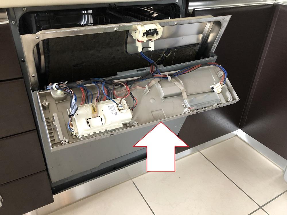

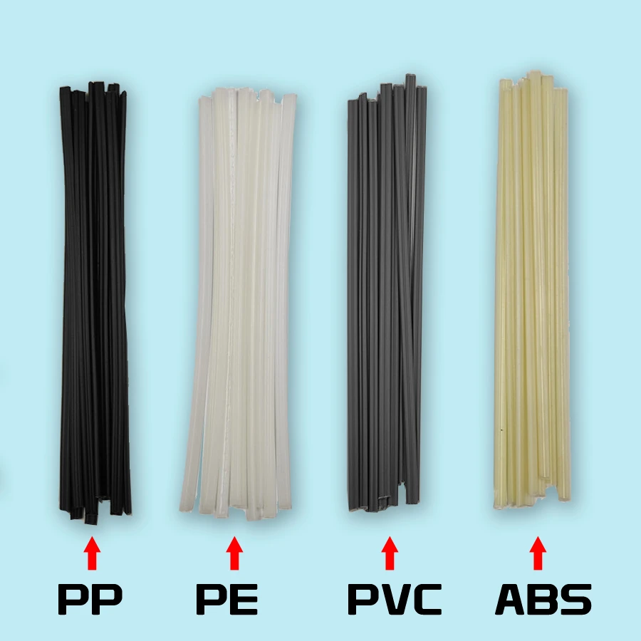

antoniob Inserito: 22 ottobre 2021 Segnala Inserito: 22 ottobre 2021 Salve, improvvisamente il pulsante di accensione della mia ST1144S è rimasto dentro: la parte del frontalino che regge il pulsante ha ceduto e per risolvere temporaneamente ho usato della colla a caldo. Non riesco a trovare un frontalino nuovo online (per chiarezza, lo indico in immagine con la freccia): sapete se sono ancora disponibili e/o conoscete il codice dell'articolo? Grazie
michpao Inserita: 26 ottobre 2021 Segnala Inserita: 26 ottobre 2021 Ti confermo che quel pannello non è più ordinabile come nuovo ricambio.
antoniob Inserita: 26 ottobre 2021 Autore Segnala Inserita: 26 ottobre 2021 Grazie per l'indicazione. Googlando ne ho trovato di simili ma non quello che serve a me.
perryfranz18 Inserita: 27 ottobre 2021 Segnala Inserita: 27 ottobre 2021 Ciao, non ho compreso bene che parte del frontalino ha ceduto, riesci a fare una foto del dettaglio rotto? perchè si potrebbe mettere materiale plastico di apporto saldandolo sopra con queste bacchettine in base al materiale che hai.
antoniob Inserita: 29 ottobre 2021 Autore Segnala Inserita: 29 ottobre 2021 Ha ceduto una parte sottile che regge il pulsante di accensione/spegnimento visibile sul lato destro della immagine in alto: l'età c'è ... 13 anni. Al momento ho usato della colla a caldo per risolvere, quindi non riesco a fotografare il dettaglio: grazie comunque per l'indicazione utilissima sulle bacchette, ma si saldano con della colla specifica (es. c'è la colla per ABS e la colla per PVC)?
perryfranz18 Inserita: 29 ottobre 2021 Segnala Inserita: 29 ottobre 2021 no, non le usi con la colla. Sono bacchette di materiale di apporto come faresti con una saldatura "a cannello". Con un phon industriale con ugello (o meglio con una stazione saldante ad aria calda con ugello per smd) scaldi la parte che ti serve e vai ad apportare il materiale. Occhio che come per la saldobrasatura, se insisti con la fiamma in un punto sciogli si il materiale ma anche l'oggetto in riparazione. Non e' che applichi una bacchetta a caso, devi capire di che materiale e' la mascherina (ABS-PP-PV-PE-...) e applicare lo stesso materiale cosi' da fonderli insieme.
