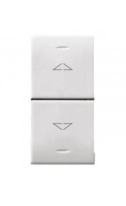

Automazione chiusura sbarra.
michele.bartolettistella
michele.bartolettistella
Buongiorno Forum,
ho una sbarra di accesso motorizzata controllata da un commutatore a pulsante a treposizioni e senza ritenuta: premendo ▲ la sbarra si alza, mentre premendo ▼ si richiude. Non è necessariomantenere premuto il pulsante, basta una breve pressione e il movimento parte fino ad aprire (o chiudere) la sbarra.
Vorrei implementare un'altra funzione, in appendice a queste, che permetta di aprire lasbarra normalmente e dopo x secondi la richiuda. In pratica, vorrei un automatismo che dopo avere premuto ▲, dopo x secondi dia brevemente il comando ▼ per richiudere la sbarra.
Si può fare, senza elettronica? Andrebbe bene anche un pulsante ritardato, nel senso che apro normalmente la sbarra, poi premo questo comando di chiusura che però diventa effettivo solo un po' dopo.
Grazie.
Unificata la formattazione del testo.
Link al commento
Condividi su altri siti
marco.caricato
mamma mia che cosa complicata! Se c'è una sbarra automatica è molto probabile che ci sia una centralina e questa centralina è molto probabile che abbia un sistema di richiusura automatica a tempo.... Non sarebbe più logico ed economico attivare questa funzione???
Link al commento
Condividi su altri siti
michele.bartolettistella
Sì, di sicuro sarebbe più semplice. Purtroppo io ho accesso solo al quadro esterno con il doppio pulsante, perciò speravo di riuscire a realizzare qualcosa che operasse direttamente su quel pulsante.
Link al commento
Condividi su altri siti
quindi è una sbarra condominiale e tu vorresti modificare solo il tuo comando?
potresti aggiungere un pulsante con rele ad eccitazione ritardata che va in parallelo sul pulsante di chiusura.
Link al commento
Condividi su altri siti
michele.bartolettistella
On 10/23/2021 at 8:57 AM, reka said:
quindi è una sbarra condominiale e tu vorresti modificare solo il tuo comando?
Esatto, vorrei che fosse una funzione aggiuntiva applicata al mio comando.
È una sbarra di accesso speciale a un piazzale con diversi fabbricati, di cui uno è il mio. Dentro ogni fabbricato c'è una coppia di comandi apri/chiudi, perciò quando un mezzo pesante arriva suona un campanello a fianco della sbarra, e io tramite una videocamera gli apro (premendo ▲), lo seguo mentre entra e infine richiudo la sbarra (premendo ▼).
Anche a me farebbe comodo passare da questo varco nel momento in cui vado via, però i pulsanti sono dentro, quindi posso aprirmi la sbarra, ma poi non ho modo di richiudermela alle spalle.
Perciò vorrei un relè ritardato (o qualcosa di analogo) che dopo x minuti dal mio input chiuda brevemente il comando ▼, come se qualcuno premesse il pulsante, in modo da far partire dopo un certo tempo la chiusura.
Link al commento
Condividi su altri siti
marco.caricato
5 ore fa, michele.bartolettistella ha scritto:
Esatto, vorrei che fosse una funzione aggiuntiva applicata al mio comando.
È una sbarra di accesso speciale a un piazzale con diversi fabbricati, di cui uno è il mio. Dentro ogni fabbricato c'è una coppia di comandi apri/chiudi, perciò quando un mezzo pesante arriva suona un campanello a fianco della sbarra, e io tramite una videocamera gli apro (premendo ▲), lo seguo mentre entra e infine richiudo la sbarra (premendo ▼).
Anche a me farebbe comodo passare da questo varco nel momento in cui vado via, però i pulsanti sono dentro, quindi posso aprirmi la sbarra, ma poi non ho modo di richiudermela alle spalle.
Perciò vorrei un relè ritardato (o qualcosa di analogo) che dopo x minuti dal mio input chiuda brevemente il comando ▼, come se qualcuno premesse il pulsante, in modo da far partire dopo un certo tempo la chiusura.
Che distanza c'è tra il comando a pulsante e la sbarra?
Link al commento
Condividi su altri siti
michele.bartolettistella
8 hours ago, marco.caricato said:
Che distanza c'è tra il comando a pulsante e la sbarra?
Sui 150m.
Pensavi a qualcosa tipo radiocomando?
Link al commento
Condividi su altri siti
con il timer rischi di doverlo tenere molto alto e non sarai mai sicuro che si richiuda davvero. Anche per una questione di sicurezza, il comando andrebbe dato quando si è a vista dell'automazione.
meglio spendere un pochetto per un comando a distanza in effetti... magari scopri che fa comodo ad altri e dividi la spesa.
Link al commento
Condividi su altri siti
