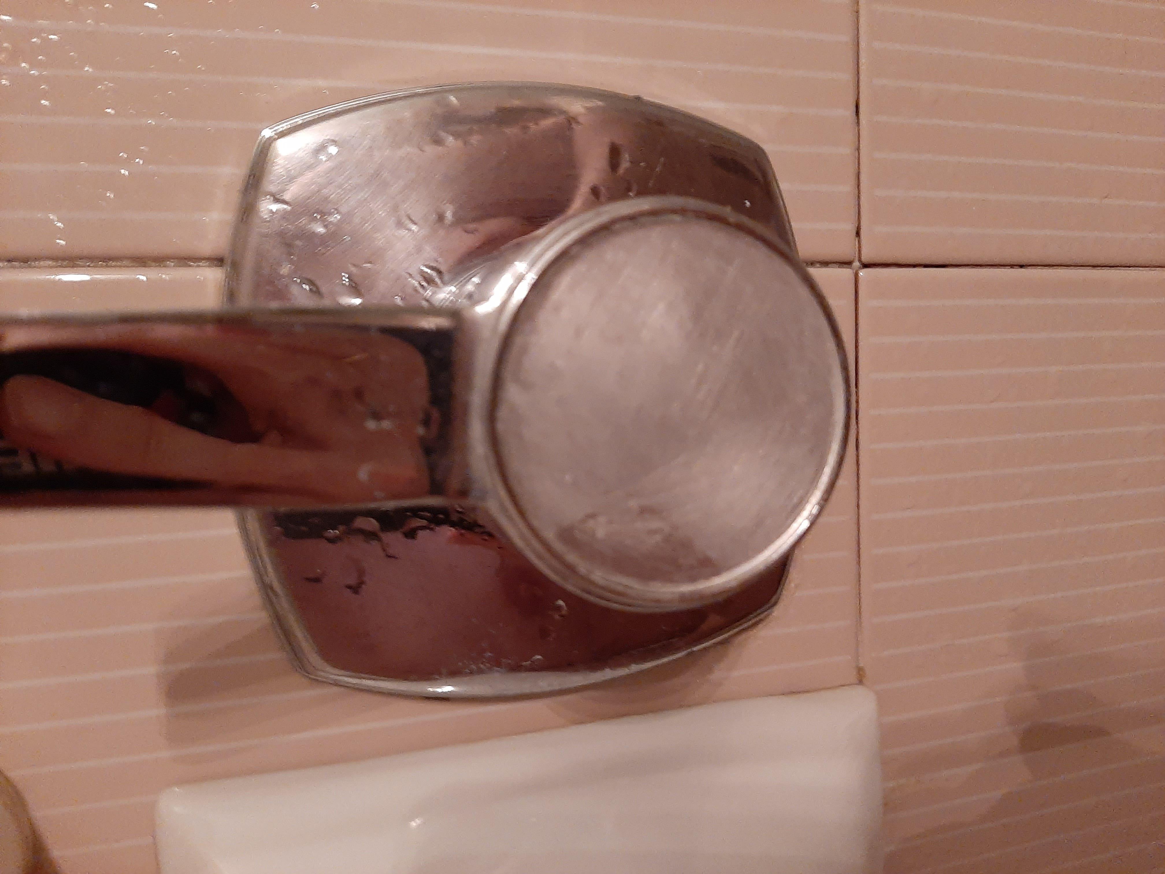

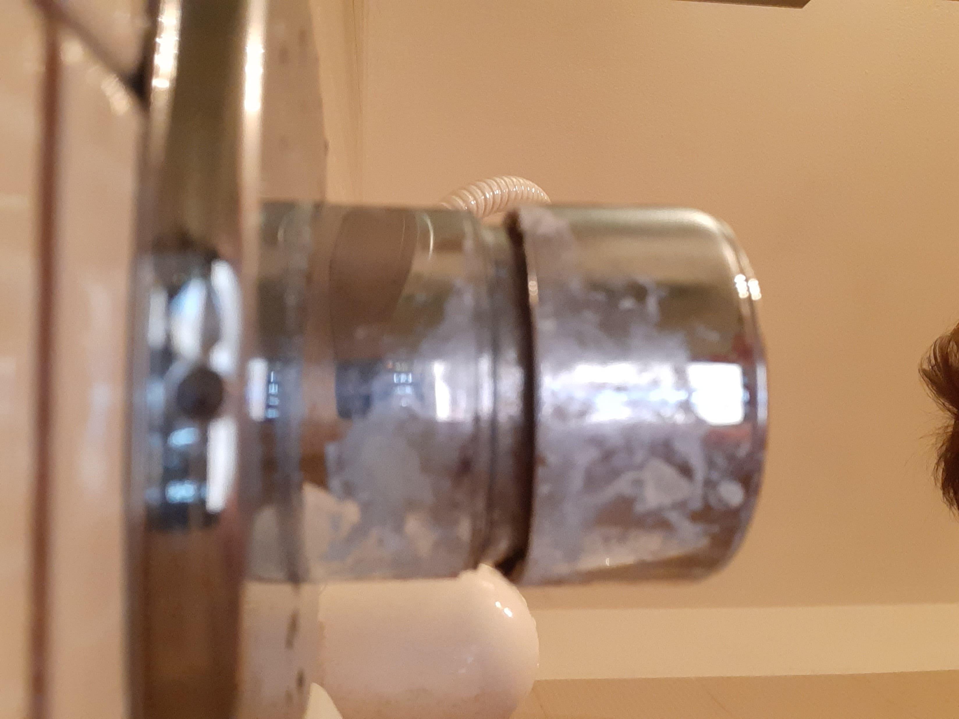

moroeno Inserito: 22 ottobre 2021 Segnala Inserito: 22 ottobre 2021 Buonasera Ho il miscelatore della doccia che perde qualche goccia, sò che si può rimediare con la pulizia o la sostituzione della cartuccia ed ho visto su youtube qualche video esplicativo come smontarlo. Nei video che visionato c'è una vite sotto la leva del miscelatore, invece nel mio non c'è, credo che si debba togliere il "coperchio" del miscelatore, ma prima vorrei chiedere conferma a qualche esperto del forum. Aspettando conferma o meno ringrazio anticipatamente Allego le foto
Stefano Dalmo Inserita: 22 ottobre 2021 Segnala Inserita: 22 ottobre 2021 Vedi che si sgancia il piattello frontale alla nanopola ,
moroeno Inserita: 23 ottobre 2021 Autore Segnala Inserita: 23 ottobre 2021 Grazie Stefano, ci provo con delicatezza e spero bene
