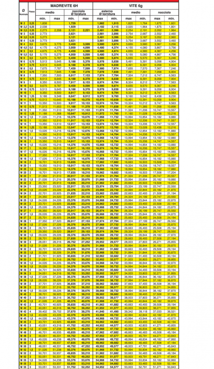

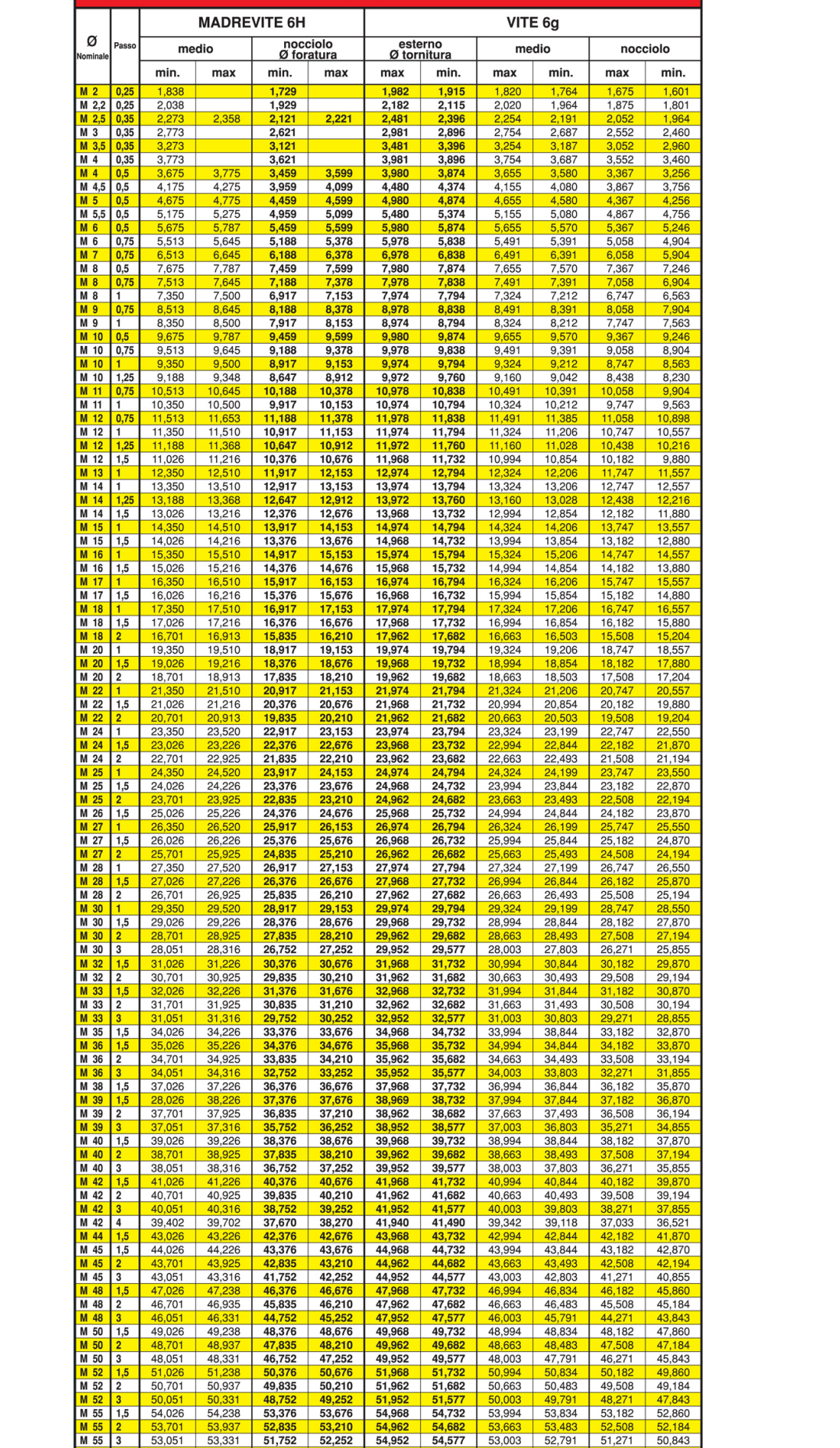

trittico6969 Inserita: 4 novembre 2021 Autore Segnala Share Inserita: 4 novembre 2021 Non c'è specificato il diametro della vite per sapere se entra nel buco che è 3,5 cm Link al commento Condividi su altri siti More sharing options...
robertice Inserita: 4 novembre 2021 Segnala Share Inserita: 4 novembre 2021 (modificato) Ci entra sicuro Modificato: 4 novembre 2021 da robertice Modifica Link al commento Condividi su altri siti More sharing options...
miciobicio Inserita: 4 novembre 2021 Segnala Share Inserita: 4 novembre 2021 Cerca con Google," filetto m28" e ti vengono le tabelle con i diametri. Comunque 28 dovrebbe essere il diametro e 1,5 il passo... Link al commento Condividi su altri siti More sharing options...
robertice Inserita: 5 novembre 2021 Segnala Share Inserita: 5 novembre 2021 20 ore fa, miciobicio ha scritto: Comunque 28 dovrebbe essere il diametro e 1,5 il passo... Concordo Link al commento Condividi su altri siti More sharing options...
