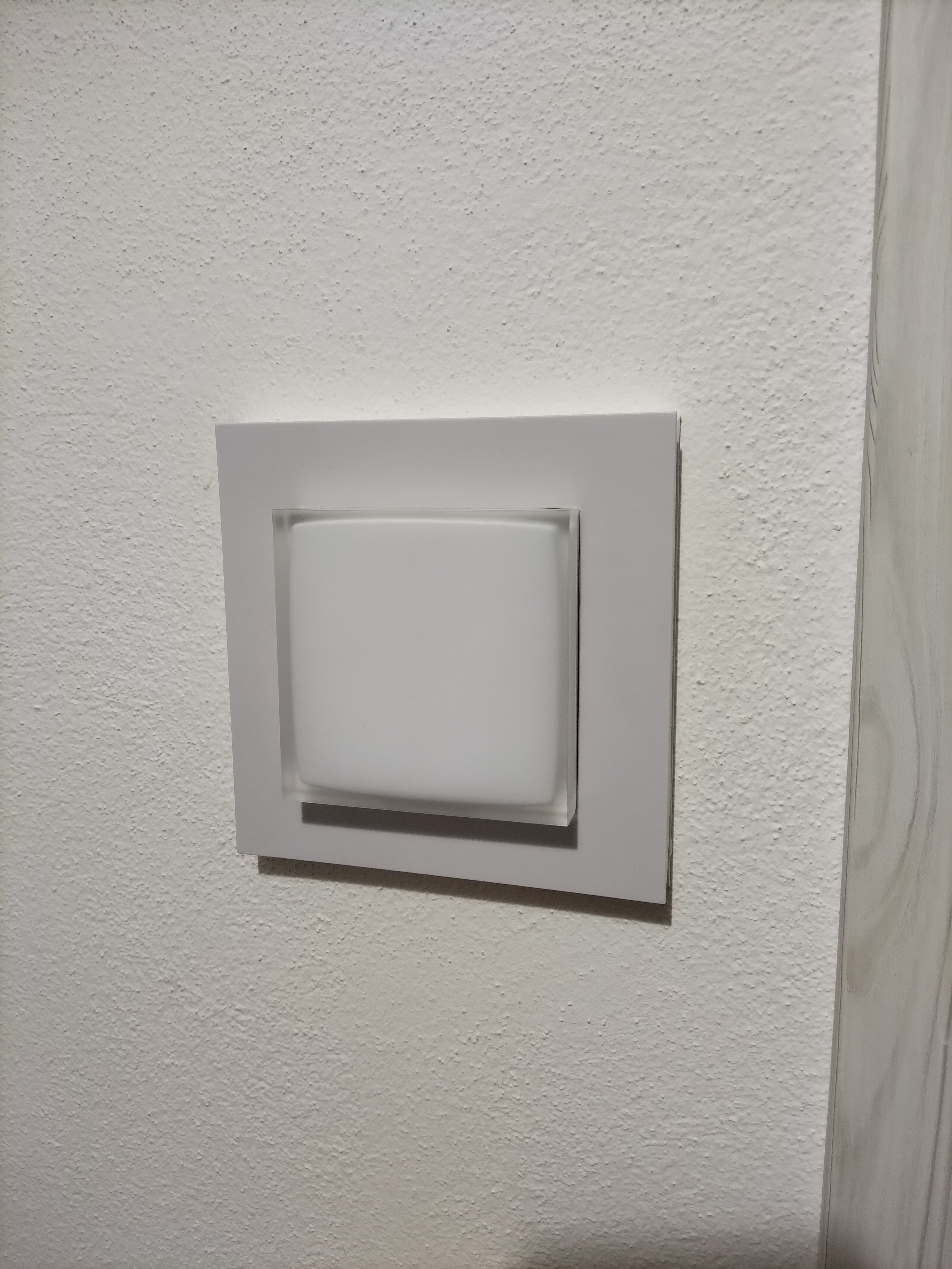

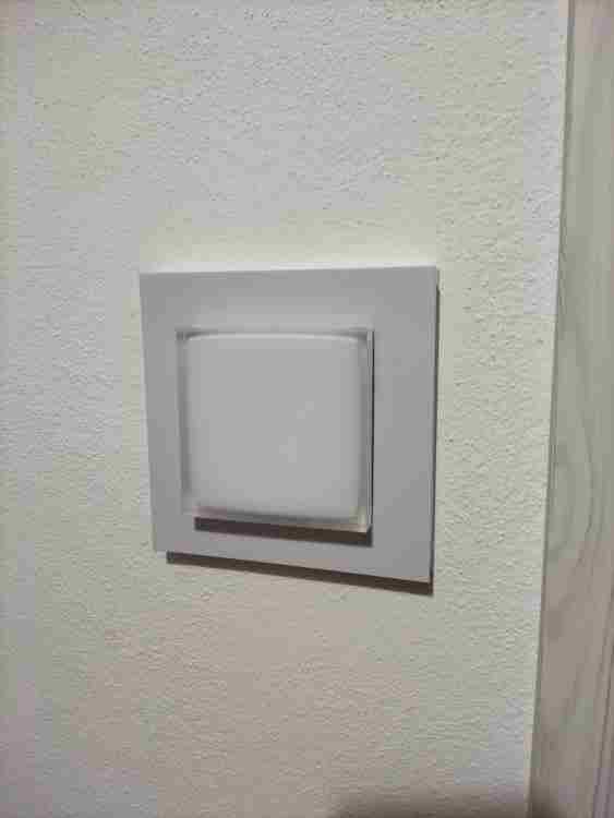

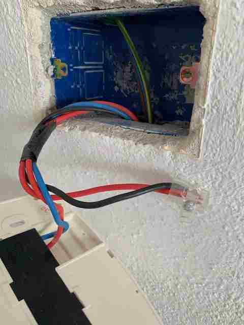

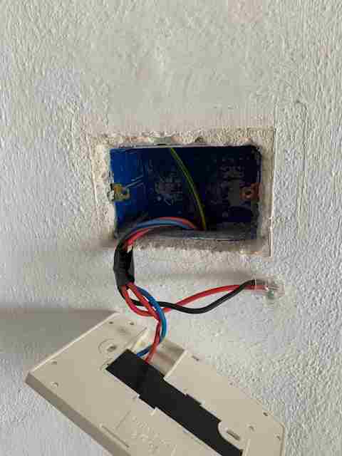

Alessio Menditto Inserita: 28 ottobre 2021 Segnala Share Inserita: 28 ottobre 2021 No no così è corretto certo, ma qui si parla di un “crono” termostato, certo che se la sonda comunica a distanza è come avere un termostato con filo, ma che c’entra il crono? Ripeto è una cosa mia che non capisco. Link al commento Condividi su altri siti More sharing options...
Stefano Dalmo Inserita: 28 ottobre 2021 Segnala Share Inserita: 28 ottobre 2021 6 ore fa, Kaguraza ha scritto: Forse è sbagliata l'osservazione che faccio ma il relè in questione dialoga con il termostato wifi che sarà installato in una stanza.. Ecco questo è giusto . Soltanto che c'è un però , perchè quel termostato non comanda la caldaia , visto che lavora su contatti che portano tensione . Credo che comandi la motorizzata (valvola di zona ) e che il contatto ausiliario ( pulito ) posto su di essa ,a sua volta vada ad azionare la caldaia . Link al commento Condividi su altri siti More sharing options...
Kaguraza Inserita: 29 ottobre 2021 Autore Segnala Share Inserita: 29 ottobre 2021 13 ore fa, Stefano Dalmo ha scritto: Ecco questo è giusto . Soltanto che c'è un però , perchè quel termostato non comanda la caldaia , visto che lavora su contatti che portano tensione . Credo che comandi la motorizzata (valvola di zona ) e che il contatto ausiliario ( pulito ) posto su di essa ,a sua volta vada ad azionare la caldaia . Sulla base di questo posso sostituirlo (questo termostato) con il relè della netatmo? e come vanno realizzati i contatti sulla base delle foto di quelli che arrivano ora al termostato e quelli che invece ci sono sul relè netatmo? Link al commento Condividi su altri siti More sharing options...
DavideDaSerra Inserita: 30 ottobre 2021 Segnala Share Inserita: 30 ottobre 2021 On 10/23/2021 at 10:11 AM, Kaguraza said: Un saluto a tutti, premetto di non essere proprio ferrato in materia e vorrei approfittare della competenza e della gentilezza di tutti voi per vedere se riesco a cimentarmi in questa impresa. Ho una caldaia Baxi a condensazione che ha il suo cronotermostato con il quale gestisco le temperature di uscita dell’acqua sanitaria e quella del riscaldamento mentre la gestione del riscaldamento avviene attraverso due cronotermostati della Vimar che gestiscono due valvole di zona una per piano. Il problema lo ho al piano di sopra in quanto il cronotermostato è sul pianerottolo dove però non ci sono termosifoni che sono invece nelle stanze e quindi spesso capita che la temperatura nelle stanze è alta perché il termostato legge quella del pianerottolo che chiaramente è più fredda non essendoci termosifoni e quindi nonostante le camere siano molto calde la caldaia continua a funzionare e quindi consumare. Tanto premesso volevo sostituire in cronotermostato con quello della Netatmo e dotare i termosifoni delle elettrovalvole cosi da leggere direttamente la temperatura delle stanze. Qui nascono i dubbi dovuti alla mia incompetenza. E’ possibile sostituire il cronotermostato attuale che comanda la valvola di zona e non direttamente la caldaia con quello della Netatmo? Ho visto che i fili sono diversi rispetto a quelli che invece arrivano dietro il termostato della Baxi che invece comanda direttamente la caldaia e questa cosa mi ha mandato in ulteriore confusione. Grazie mille in anticipo per i vostri consigli Saluti Enzo Pienamente compatibile: il termostato netatmo (basetta) comanderà la valvola di zona che , a sua volta, comanderà la pompa della caldaia, poi, appena una stanza si raffredda troppo, la termostatica relativa apre, comunica al termostato che si è aperta, questo fa aprire la valvola di zona che, a sua volta, attiva la caldaia finchè almeno una termostatica "chiama" la base netatmo lascia aperta la valvola di zona, appena tutte le termovalvole chiudono "comunicano" alla base netatmo che sono chiuse e questa manda l'impulso di chiusura alla valvola di zona che, a sua volta, apre il circuito (elettrico) che blocca la caldaia. Da quel che ho capito se tutte le stanze hanno la termovalvola la "basetta" fa solo da ponte di comunicazione (oltre a consentire l'accensione "centralizzata") Link al commento Condividi su altri siti More sharing options...
Stefano Dalmo Inserita: 30 ottobre 2021 Segnala Share Inserita: 30 ottobre 2021 Fai copia e incolla dei collegamenti . L N su L N ecc sui contatti del relè e il termostato lo puoi mettere dove desideri tanto non ha fili Link al commento Condividi su altri siti More sharing options...
Kaguraza Inserita: 31 ottobre 2021 Autore Segnala Share Inserita: 31 ottobre 2021 18 ore fa, Stefano Dalmo ha scritto: Fai copia e incolla dei collegamenti . L N su L N ecc sui contatti del relè e il termostato lo puoi mettere dove desideri tanto non ha fili Collegando solo il neutro filo nero con il neutro del relè e la fase filo blu con la fase del relè quest'ultimo come fa a comandare la valvola? il filo rosa che credo sia quello della valvola dove le collego? Link al commento Condividi su altri siti More sharing options...
Kaguraza Inserita: 31 ottobre 2021 Autore Segnala Share Inserita: 31 ottobre 2021 Il 30/10/2021 alle 11:16 , DavideDaSerra ha scritto: Pienamente compatibile: il termostato netatmo (basetta) comanderà la valvola di zona che , a sua volta, comanderà la pompa della caldaia, poi, appena una stanza si raffredda troppo, la termostatica relativa apre, comunica al termostato che si è aperta, questo fa aprire la valvola di zona che, a sua volta, attiva la caldaia finchè almeno una termostatica "chiama" la base netatmo lascia aperta la valvola di zona, appena tutte le termovalvole chiudono "comunicano" alla base netatmo che sono chiuse e questa manda l'impulso di chiusura alla valvola di zona che, a sua volta, apre il circuito (elettrico) che blocca la caldaia. Da quel che ho capito se tutte le stanze hanno la termovalvola la "basetta" fa solo da ponte di comunicazione (oltre a consentire l'accensione "centralizzata") Grazie Davide per la tua risposta, il mio dubbio è su come effettuare i collegamenti utilizzando i fili che arrivano attualemente nella scatoletta dov'è montato il termostato che comanda la valvola di zona Link al commento Condividi su altri siti More sharing options...
DavideDaSerra Inserita: 31 ottobre 2021 Segnala Share Inserita: 31 ottobre 2021 (modificato) Sul tuo impianto: fase (nero) comune, blu è neutro rosa è la fase interrotta che va alla VDZ. colleghi il marrone e il nero del netamo al tuo nero, l'azzurro con l'azzurro e il grigio con il rosa Modificato: 31 ottobre 2021 da DavideDaSerra Link al commento Condividi su altri siti More sharing options...
Stefano Dalmo Inserita: 31 ottobre 2021 Segnala Share Inserita: 31 ottobre 2021 Sul tuo termostato ci sono collegati quattro morsetti , è presente un ponte , per cui i fili sono tre e tramite il ponte diventano quattro . Ho detto di fare copia e incolla , non di due fili , ma di tutti e quattro . Non capisco dove sta la difficoltà , Anche il relè ha quattro contatti , due di alimentazione L N e due che chiudono il comando C ed N O . Nello stesso modo e lettere , li stacchi dal termostato e li colleghi sul relè . Dove è che vedi il problema ? Link al commento Condividi su altri siti More sharing options...
Kaguraza Inserita: 31 ottobre 2021 Autore Segnala Share Inserita: 31 ottobre 2021 (modificato) 2 ore fa, Stefano Dalmo ha scritto: Sul tuo termostato ci sono collegati quattro morsetti , è presente un ponte , per cui i fili sono tre e tramite il ponte diventano quattro . Ho detto di fare copia e incolla , non di due fili , ma di tutti e quattro . Non capisco dove sta la difficoltà , Anche il relè ha quattro contatti , due di alimentazione L N e due che chiudono il comando C ed N O . Nello stesso modo e lettere , li stacchi dal termostato e li colleghi sul relè . Dove è che vedi il problema ? Stefano la difficoltà sta nel fatto che io sono all'asciutto anche del più semplice dei concetti in campo elettrico. è la questa difficoltà,,, Se mi parli di L N C N O, di fare collegamenti copia incolla questo per è una difficoltà.. Se mi dici invece di collegare il nero con il blu il rosa con il grigio ecc ecc forse la cosa diventa comprensibile anche per uno come me che non capisce nulla e chi si affida a gente competente per risolvere un problema per lui insuperabile. Grazie mille comunque 2 ore fa, DavideDaSerra ha scritto: Sul tuo impianto: fase (nero) comune, blu è neutro rosa è la fase interrotta che va alla VDZ. colleghi il marrone e il nero del netamo al tuo nero, l'azzurro con l'azzurro e il grigio con il rosa Grazie Davide, molto chiaro.... Quindi faccio questi collegamenti sul relè della Netatmo e lo metto al posto dell'attuale Termostato, e il termostato netatmo lo posiziono dove voglio... Cosi le valvole dialogano con il termostato che a sua volta manda l'impulso al rele che aprira e chuidera la valvola al bisogno... Perche se ho capito bene è la volvola che poi comanda l'accensione della caldaia.. Grazie ancora per l'aiuto e la pazienza Modificato: 31 ottobre 2021 da Kaguraza Link al commento Condividi su altri siti More sharing options...
esco Inserita: 23 novembre 2021 Segnala Share Inserita: 23 novembre 2021 Kaguraza puoi postare la foto del lavoro finito ed un commento sul funzionamento di queste Netatmo? 👍 Link al commento Condividi su altri siti More sharing options...
Kaguraza Inserita: 22 settembre 2022 Autore Segnala Share Inserita: 22 settembre 2022 Il 23/11/2021 alle 09:29 , esco ha scritto: Kaguraza puoi postare la foto del lavoro finito ed un commento sul funzionamento di queste Netatmo? 👍 Riapro questa discussione dopo tanto tempo perchè per una serie di motivi sono riuscito solo ora a fare il lavoro. Seguendo le istruzioni fornitemi dal gentilissimo Stefano ho fatto i collegamenti e tutto funziona regolarmente. Questo è il relè netatmo posizionato al posto del termostato. Ringrazio Stefano e tutti per l'aiuto. Saluti Link al commento Condividi su altri siti More sharing options...
dimcri Inserita: 5 maggio 2023 Segnala Share Inserita: 5 maggio 2023 Ho levato il mio vecchio termostato e l'impianto si presenta con filo nero, filo blu e due rossi??? Come li collego al relè del netatmo?? Link al commento Condividi su altri siti More sharing options...
Alessio Menditto Inserita: 5 maggio 2023 Segnala Share Inserita: 5 maggio 2023 Dimcri non ci si può accodare, per favore apri una nuova discussione e proviamo ad aiutarti, grazie. Link al commento Condividi su altri siti More sharing options...
