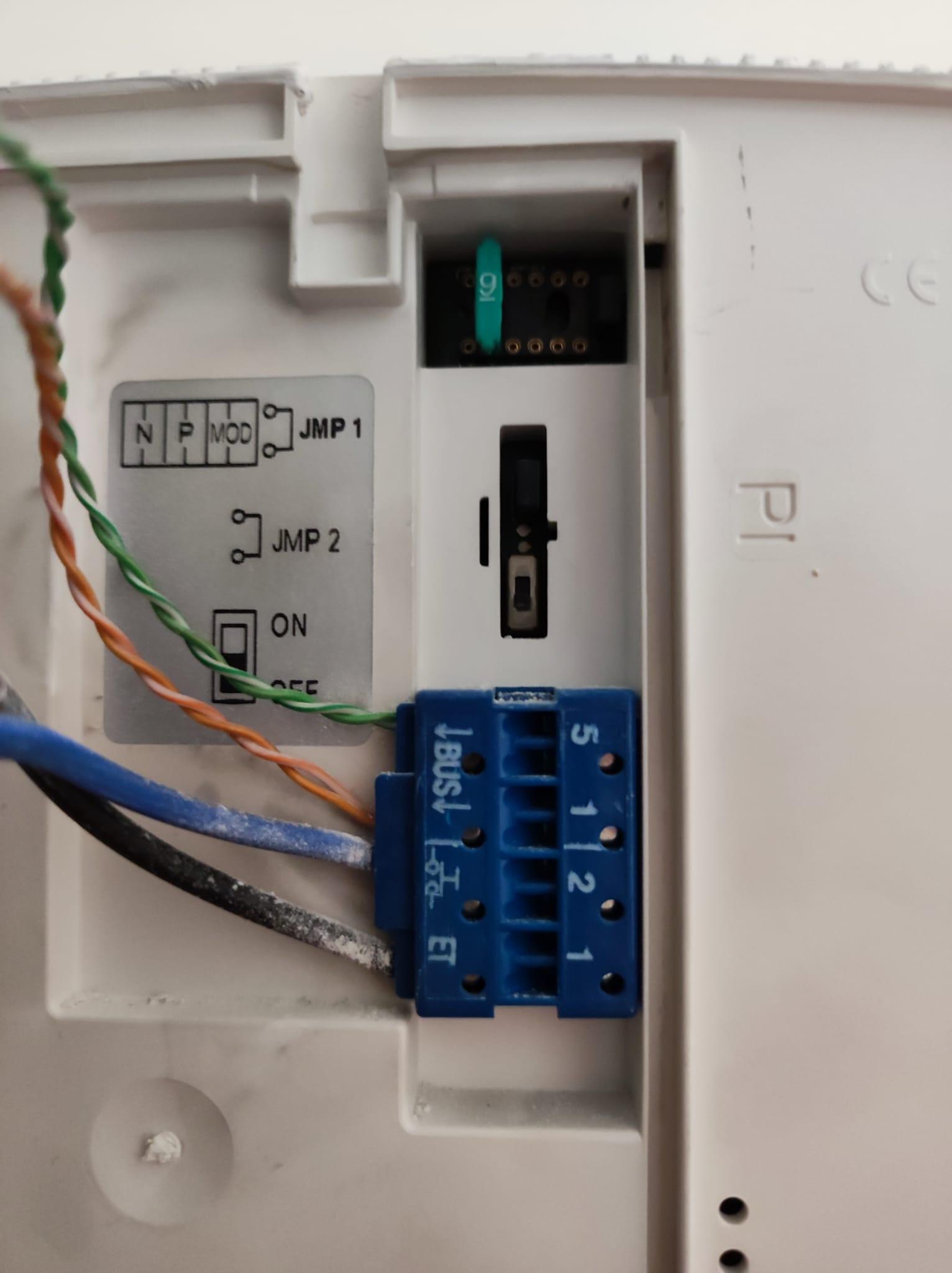

ilnave Inserito: 23 ottobre 2021 Segnala Inserito: 23 ottobre 2021 Buongiorno a tutti, vivo in un condominio ed ho un appartmanto che si sviluppa su due piani, ove ho due posti interni. Da precedente discussione sul forum, avevo capito che è un impianto a due fili, vd immagine allegata Al piano principale ho un videocitofono Swing che credo sia il 344824, mentre al piano superiore ho un citofono 344202 guasto. Stavo pensando di fare un upgrade: spostare il videocitofono, funzionante ma non certo bellissimo da vedere, al piano di sopra al posto del 344202 guasto, ed installare un nuovo videocitofono più moderno esteticamente, e magari anche funzionalmente, al piano principale. Il 344202 ha 4 coppie di fili, collegate a due morsetti, mentre il 344824 ha 2 coppie di fili, ma anche due fili, blu e nero come da foto, che sembrerebbero fili di alimentazione elettrica ma di cui nessuno porta una fase appartentemente. Ho alcune domande: -Stante le informazioni di cui sopra, posso installare il 344824 al piano superiore al posto del citofono solo voce? Se serve corrente, ho tutto a disposizione dove lo installo. Quali e quanti fili dovrei collegare? -C'è qualche configurazione da fare/rifare? -Per mettere il videocitofono nuovo al posto di quello esistente al piano principale, tra che modelli posso scegliere? -Per eventuali configurazioni da fare si fa tutto sui miei posti interni, o serve coinvolgere l' impiantista del condominio perchè bisogna fare qualcosa anche sul posto esterno? Grazie mille
Maurizio Colombi Inserita: 23 ottobre 2021 Segnala Inserita: 23 ottobre 2021 4 minuti fa, ilnave ha scritto: Il 344202 ha 4 coppie di fili, collegate a due morsetti, Sono "tanti" fili, ma è come se fossero due. Infatti sono inseriti nei morsetti BUS. 5 minuti fa, ilnave ha scritto: ma anche due fili, blu e nero come da foto Sono i fili che fanno capo al pulsante di chiamata al piano, che avrai fuori dalla porta sul pianerottolo. 6 minuti fa, ilnave ha scritto: Per eventuali configurazioni da fare si fa tutto sui miei posti interni Certamente, devi solo spostare i configuratori con il numero 9 dai vecchi apparecchi, all'identica posizione sui nuovi apparecchi. Devi fare questa operazione prima di collegare i fili ai morsetti BUS. 10 minuti fa, ilnave ha scritto: Se serve corrente, ho tutto a disposizione dove lo installo. Quali e quanti fili dovrei collegare? Devi collegare tutti i fili che sono sui morsetti BUS dei vecchi apparecchi, ai morsetti BUS dei nuovi, tutto qui.
ilnave Inserita: 25 ottobre 2021 Autore Segnala Inserita: 25 ottobre 2021 Grazie Maurizio, effettivamente ho verificato ed i due fili blu/nero vanno sul pianerottolo, tutto chiaro. Non ho invece capito cosa sono i "configuratori con il numero 9", ho visto che sul retro del videocitofono ho un piccolo switch, un piccolo jumper nero ed un jumper più grande verde. Ho un domandone fondamentale... non ho capito come intervenire fisicamente sulla morsettiera blu del videocitofono, come rimuovo i fili e come ne metto di nuovi? c'è un qualche incastro da utilizzare? non vedo viti come per una normale morsettiera. Grazie ancora
Maurizio Colombi Inserita: 25 ottobre 2021 Segnala Inserita: 25 ottobre 2021 3 ore fa, ilnave ha scritto: non vedo viti come per una normale morsettiera. Devi togliere il connettore tirandolo e sotto troverai le viti. 3 ore fa, ilnave ha scritto: un jumper più grande verde. Quello è il configuratore.
ilnave Inserita: 27 ottobre 2021 Autore Segnala Inserita: 27 ottobre 2021 Ho preso un 344502 che deciderò se utilizzare sopra oppure al piano principipale. Vedo che c'è possibilità di accendere la luce del pianerottolo, ma non vedo sulla morsettiera dove potrei fare questo collegamento... vedo che ci sono i connettori per bus 2 fili e per chiamata al piano, ma non per la luce. Si può fare, e come? grazie
ilnave Inserita: 28 ottobre 2021 Autore Segnala Inserita: 28 ottobre 2021 Il 25/10/2021 alle 12:26 , Maurizio Colombi ha scritto: Devi togliere il connettore tirandolo e sotto troverai le viti. Quello è il configuratore. Ho provato ad installare il 344502. Il nuovo citofono si preentava già con un suo jumper verde. Inizialmente l' ho tolto ed ho messo quello del vecchio apparecchio nella stessa posizione sul nuovo (2° piedino da sinistra), e poi ho collegato i fili del bus. L' apparecchio accende la telecamera e posso anche aprire il portone di ingresso, ma non reagisce alle chiamate quindi non suona, non permette di parlare o sentire. Sto sbagliando qualcosa? Ho poi rimesso il jumper inizialmente presente sul nuovo apparecchio nella posizione JMP1, poichè il swing ha un piccolo jumper nero in posizione JMP, ma il risultato non cambia. Sto sbagliando qualcosa?
Microchip1967 Inserita: 28 ottobre 2021 Segnala Inserita: 28 ottobre 2021 quando si lavora su un impianto 2 fili la prima cosa da fare è spegnere l'impianto ed accenderlo solo dopo aver collegato il tutto, altrimenti la configurazione non viene letta dai dispositivi e quindi non funziona
ilnave Inserita: 28 ottobre 2021 Autore Segnala Inserita: 28 ottobre 2021 5 ore fa, Microchip1967 ha scritto: quando si lavora su un impianto 2 fili la prima cosa da fare è spegnere l'impianto ed accenderlo solo dopo aver collegato il tutto, altrimenti la configurazione non viene letta dai dispositivi e quindi non funziona spegnere impianto significa staccare i due fili dal vecchio apparecchio, mettere il jumper sul nuovo apparecchio, collegare i fili? oppure spegnere l' intero impianto condominiale? grazie
Microchip1967 Inserita: 28 ottobre 2021 Segnala Inserita: 28 ottobre 2021 vuol dire proprio spegnere l'impianto condominiale per almeno 1 minuto e poi riaccenderlo
Maurizio Colombi Inserita: 28 ottobre 2021 Segnala Inserita: 28 ottobre 2021 Il 27/10/2021 alle 15:48 , ilnave ha scritto: Si può fare, e come? grazie Dovrai utilizzare l'attuatore 346210 ed interfacciarlo all'impianto luci scale esistente.
ilnave Inserita: 5 novembre 2021 Autore Segnala Inserita: 5 novembre 2021 Il 28/10/2021 alle 15:54 , Microchip1967 ha scritto: vuol dire proprio spegnere l'impianto condominiale per almeno 1 minuto e poi riaccenderlo Vi ringrazio, ho riprovato l' installazione aggiungendo anche il riavvio dell' impianto, ha funzionato perfettamente. Ora ho installato il nuovo videocitofono 344502 al posto del citofono semplice guasto che avevo al piano di sopra. Al posto del Swing attualemtne instalalto di sotto, vorrei installare un modello connesso. Ho visto l' X13E ma sul catalogo BTicino ho visto che serve un alimentatore aggiuntivo (vivo in un condominio). E' effettivamente necessario? Qualche altro modello connesso consigliato da mettere al posto del Swing? Grazie mille
Maurizio Colombi Inserita: 5 novembre 2021 Segnala Inserita: 5 novembre 2021 42 minuti fa, ilnave ha scritto: ma sul catalogo BTicino ho visto che serve un alimentatore aggiuntivo Il produttore non saprà mai quanti e quali apparecchi sono installati nel sistema del cliente. Il consiglio di utilizzare un alimentatore dedicato serve, appunto, ad evitare di sovraccaricare l'alimentatore del sistema e sono del parere che debba essere seguito.
