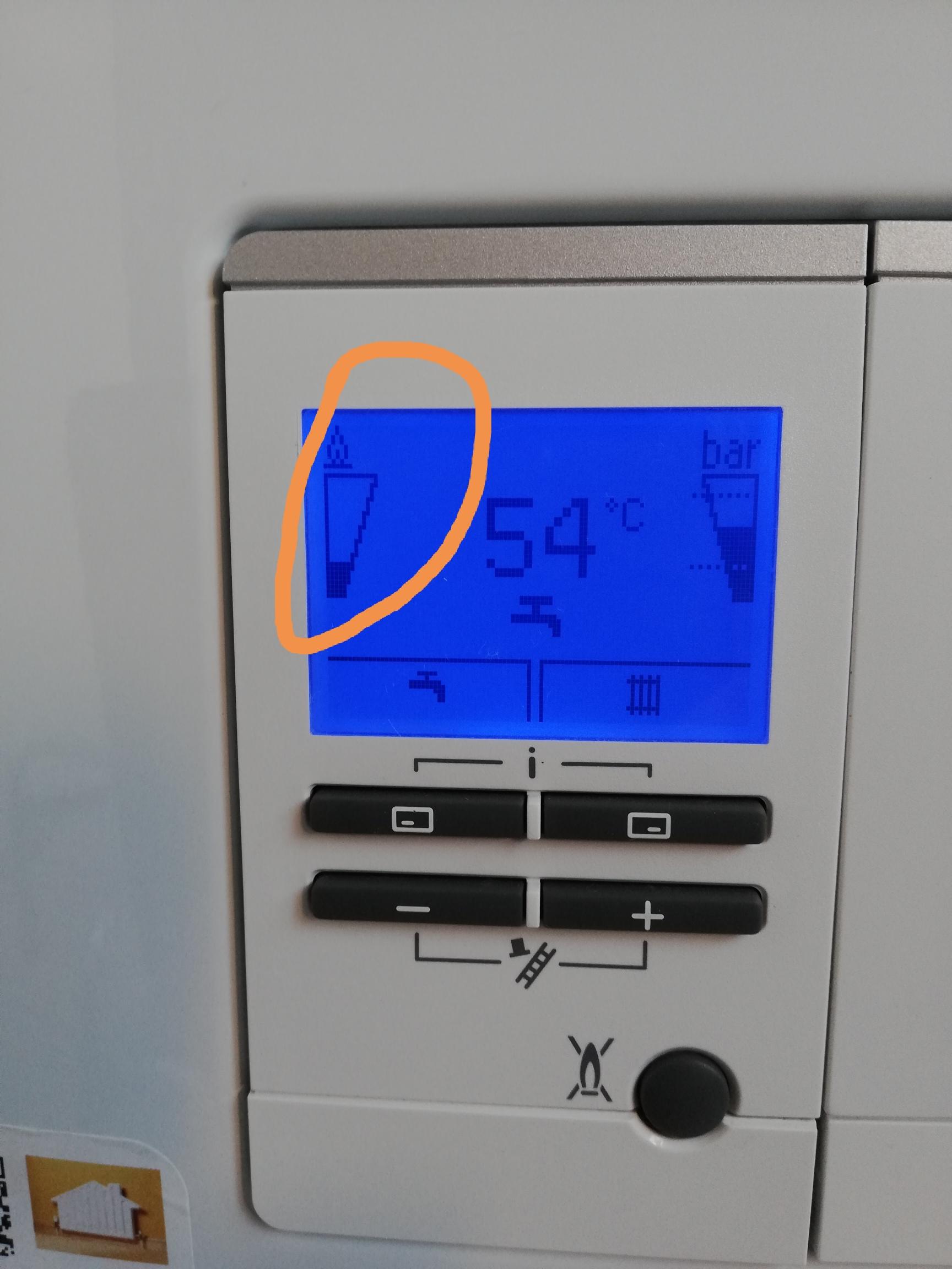

paolaok Inserito: 23 ottobre 2021 Segnala Share Inserito: 23 ottobre 2021 Buongiorno sapete dirmi se è corretto il simbolo evidenziato con riscaldamento acceso? Cioè la colonnina dovrebbe essere tutta colorata o è normale sia così bassa? Grazie Link al commento Condividi su altri siti More sharing options...
Alessio Menditto Inserita: 23 ottobre 2021 Segnala Share Inserita: 23 ottobre 2021 È perché sta andando a bassa potenza, sta “modulando”. Link al commento Condividi su altri siti More sharing options...
paolaok Inserita: 23 ottobre 2021 Autore Segnala Share Inserita: 23 ottobre 2021 27 minuti fa, Alessio Menditto ha scritto: È perché sta andando a bassa potenza, sta “modulando”. Sono completamente ignorante sull argomento... Quindi è normale? O devo modificare qualcosa? Il 5 novembre arriva il tecnico per la consueta manutenzione annuale... Link al commento Condividi su altri siti More sharing options...
Alessio Menditto Inserita: 23 ottobre 2021 Segnala Share Inserita: 23 ottobre 2021 Le vecchie caldaie erano on/off, ossia il bruciatore partiva al massimo della potenza, arrivava alla temperatura impostata e si spegneva. Queste nuove invece partono si al massimo, ma piano piano la fiamma invece di spegnersi, si fa meno potente. Nel caso della foto, la fiamma è al minimo per mantenere la temperatura desiderata, se fosse on off invece il bruciatore sarebbe probabilmente spento e la temperatura dovrebbe scendere fino al punto che il bruciatore riparte, con conseguenze sul benessere dell ambiente. Link al commento Condividi su altri siti More sharing options...
paolaok Inserita: 26 ottobre 2021 Autore Segnala Share Inserita: 26 ottobre 2021 Il 23/10/2021 alle 21:27 , Alessio Menditto ha scritto: È perché sta andando a bassa potenza, sta “modulando” Grazie mille. Ultima cosa. Casa indipendente, riscaldamento solo al primo piano. Piano terra e solaio senza. Posso mettere la manopola posta sui caloriferi a zero in due locali che non uso? Oppure meglio lasciarli sull 1? Rovino qualcosa oppure anche gli altri caloriferi ne risentono per caso? Grazie Link al commento Condividi su altri siti More sharing options...
reka Inserita: 26 ottobre 2021 Segnala Share Inserita: 26 ottobre 2021 se non li usi e non li apri mai puoi anche chiuderli, se si tratta di termostatiche dovrebbe esserci anche la posizione antigelo che è meglio che chiudere completamente.. Link al commento Condividi su altri siti More sharing options...
